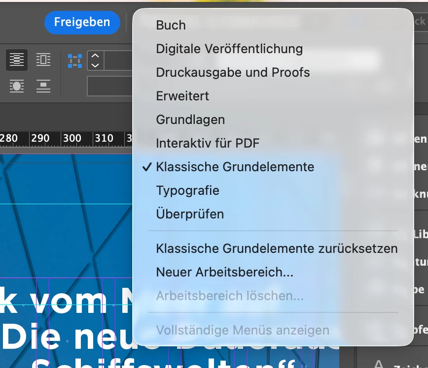

Arbeitsbereich setzt sich automatisch zurück
Wenn ich eine Datei neu öffne oder das Programm, setzt er mir jedes Mal den Arbeitsbereich zurück, auch, wenn ich die Datei zuletzt in einem anderen Arbeitsbereich gespeichert habe. Normalerweise arbeite ich in “Klassische Grundelemente” und er springt mir immer wieder in “Grundlagen”. Wie löse ich das Problem?

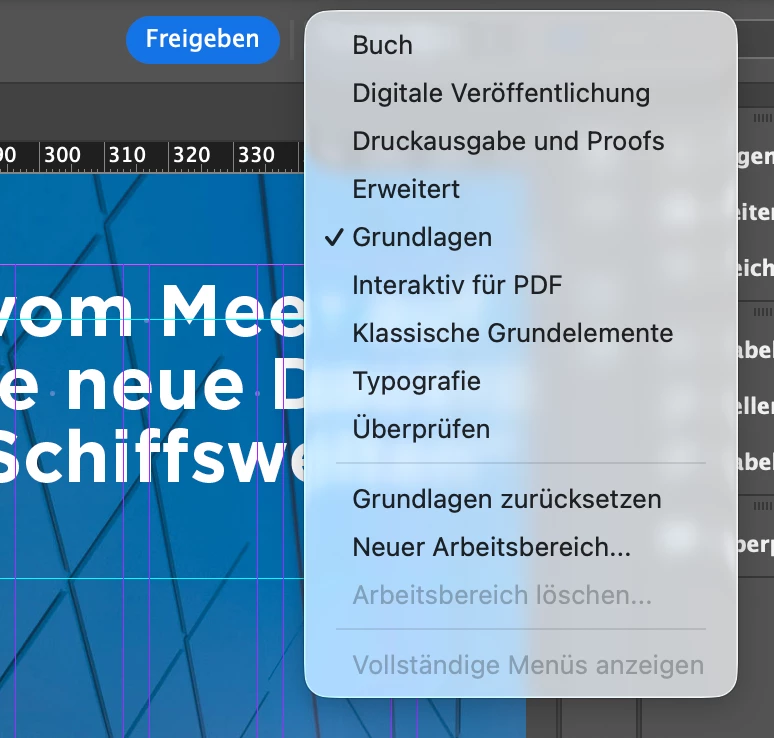

    Ich nutze macOS Tahoe 26.5.1 (25F80) und InDesign 21.4. Ich hatte das Problem aber auch schon bei vorherigen Versionen.
    Öffne ich eine Datei mit Doppelklick, öffnet es im Arbeitsbereich “Grundlagen”. Dann wechsle ich zu “Klassische Grundelemente” und speichere die Datei. Ich schließe die Datei und öffne sie erneut. Er springt zurück zu “Grundlagen”. Den Cache habe ich bereits gelöscht.
