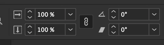

Bonjour à tous, je viens de changer de MAC et maintenant sur Indesign quand je veux augmenter ou diminuer un objet (bloc texte par exemple), cela ne se fait pas au centre de l'objet mais sde décale vers la droite ou la gauche. Je ne sais pas si c'est clair ?
D'avance merci de votre aide.
Bonne journée
Olivier

Il faut simplement sélectionner le point de référence de la transformation :

Dec 9, 2024 2:00 PM UTC
C'est exactement ça merci beaucoup !!
