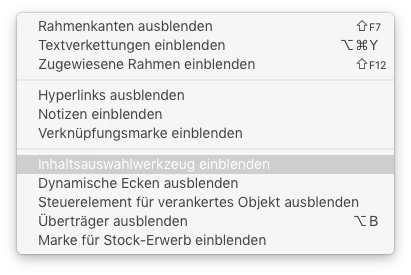

Hallo!
Ich habe ein Problem in InDesign. Habe lange mit CS3 gearbeitet und nun endlich auf CC umgestiegen. Aber hier "vermischen" sich Auswahlwerkzeug (schwarzer Pfeil) und Direktauswahl-Werkzeug (weißer Pfeil) immer.
Ich habe den schwarzen Pfeil ausgewählt und will ein Bild verschieben, aber andauernd switched es zur Funktion des weißen Pfeils und ich verschiebe nur das Bild innerhalb des Rahmens, sprich es ist "weg verschoben". Und das nervt unglaublich. Ich weiß nicht, wie das immer zustande kommt. Ich möchte einfach, dass das Auswahlwerkzeug das Auswahlwerkzeug bleibt und das Direktauswahl-Werkzeug das Direktauswahl-Werkzeug bleibt. Kann man das einstellen? Zeigerempfindlichkeit!?!?!?
    Correct answer DBLjan
    Generell als Tipp: Dass "Inhaltsauswahlwerkzeug" ausschalten. Dass ist dieser weiße "Donut" in jedem gefüllten Grafikrahmen. Jetzt sollteste auch nicht mehr den Inhalt aus Versehen verschieben. Um den Inhalt zu erreichen, reicht jetzt ein Doppelklick in den Grafikrahmen, und das Auswahlwerkzeug wird zum Inhaltswerkzeug. Hoffe das hilft. Aber mir ging dieser Donut auch immer aufm Senkel, da in einer niedrigeren Zoomstufe man anstatt Rahmen zu verschieben zuoft den Inhalt "erwischt".
    Die Einstellung findest du drolligerweise unter Ansicht » Extras
    rino87Author

    Ganz herzlichen Dank!! Das war die Lösung! Das Arbeiten ist viel angenehmer und ich muss weniger fluchen. Schönen Tag noch!
