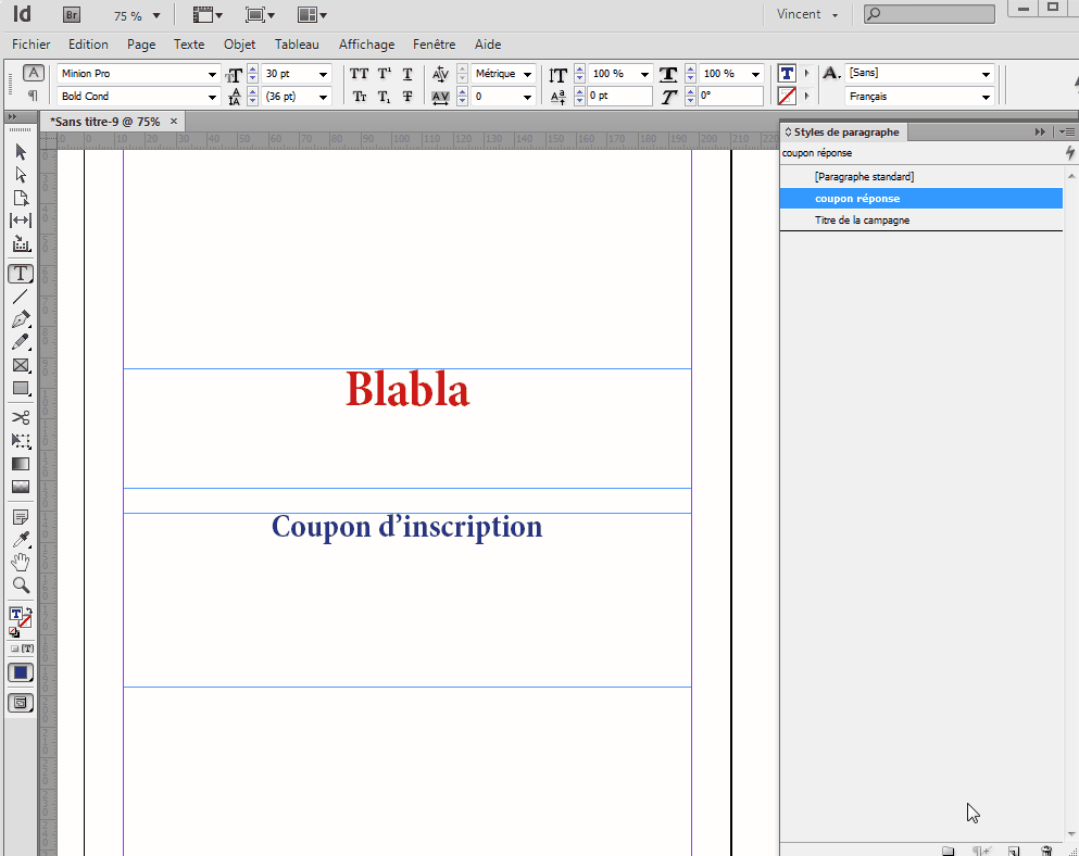

Bonjour la communauté,
besoin d'aide comment pourrais-je faire pour (voir capture écran jointe)
quand je tape mon titre (Le titre de la campagne) dans la zone en haut > il se reporte automatiquement sur la zone en bas ?
J'espère que c'est assez clair pour que vous m'aidiez
je vous remercie par avance !

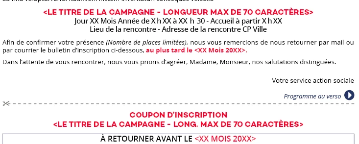

Correct answer vinny38
Salut
Tu peux aussi créer une variable de texte.
Je suppose qu'un style de paragraphe est appliqué au "Titre de ta Campagne".
Il suffit de créer une variable de type en-tête continu basé sur ce style de paragraphe (ou un style de caractère, au choix) et de l'insérer dans ton coupon réponse.
Attention une variable est considérée comme un caractère unique et ne revient donc pas à la ligne si elle est trop longue (mais a priori tu as une limite de caractère, donc ça devrait aller)
Note qu'un rafraîchissement de la page peut être nécessaire pour voir la variable s'appliquer, mais ce n'est qu'une histoire de prévisualisation...

Hello
vinny38​ je te remercie grandement !
C'est tout à fait ça, je testais, e touchais du doigt mais sans y arriver,
Parfait !!!
