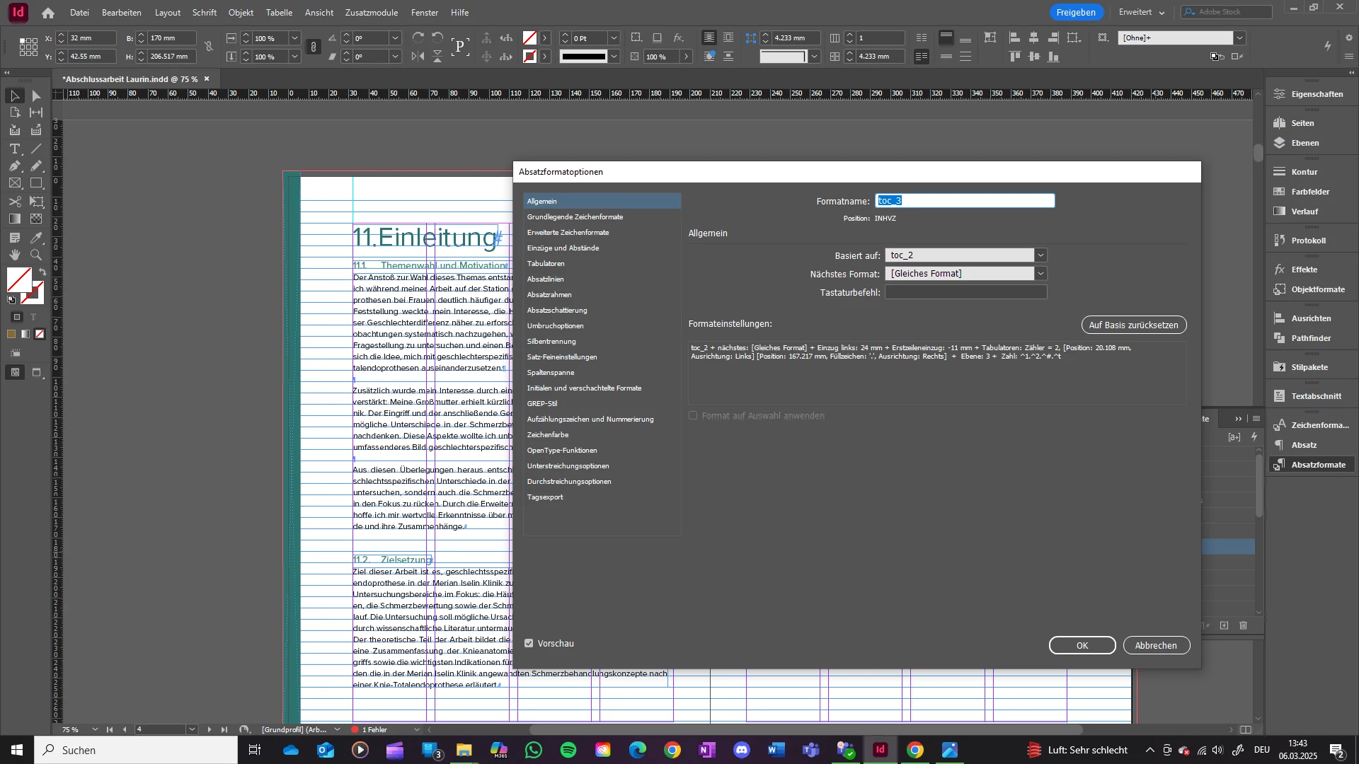

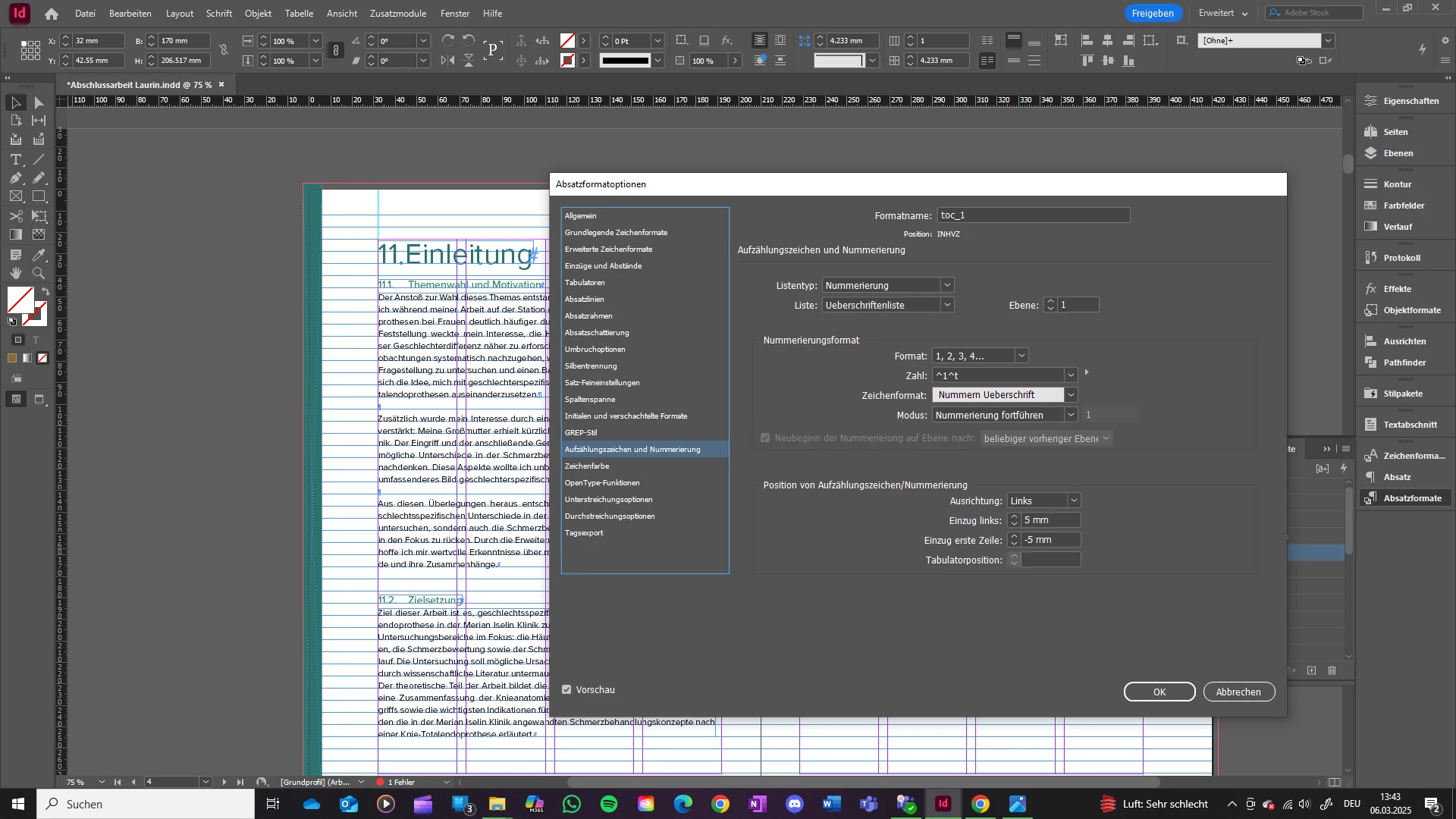

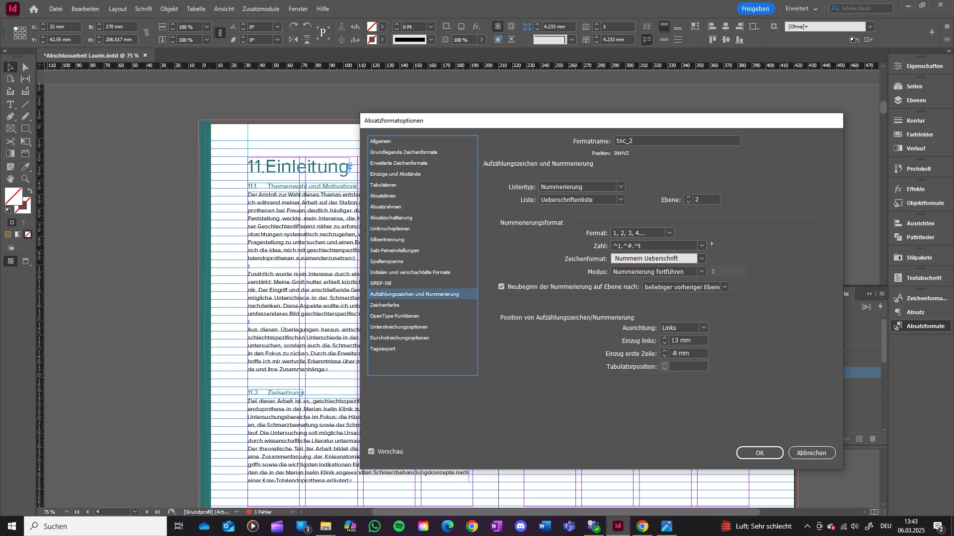

Ich habe ein Problem mit der mehrstufigen Nummerierung in InDesign und hoffe, dass mir jemand helfen kann. Ich habe ein dreistufiges Nummerierungssystem mit Kapitel (Ebene 1), Unterkapitel (Ebene 2) und Unter-Unterkapitel (Ebene 3) eingerichtet.
Mein Problem:
Die Nummerierung der Hauptkapitel (Ebene 1) funktioniert korrekt (1, 2, 3, 4...).
Die Unterkapitel (Ebene 2) setzen sich aber aus dem vorherigen Kapitel fort, anstatt neu zu starten. Aber erst ab Kapitel 4. Bei Kapitel 1, 2 und 3 hat alles funktioniert.
Das neue Kapitel „4“ , sollte darunter das erste Unterkapitel „4.1“ anzeigen– aber stattdessen steht dort „3.6“.
Hat jemand eine Idee, woran das liegen könnte? Ich habe auch sichergestellt, dass alle Ebenen in der gleichen benutzerdefinierten Liste sind.
Vielen Dank für eure Hilfe!

    Verwendest du die sel e Liste für alle Überschriftebenen?
    Sind die Ebenen korrekt im Absatzformat angelegt?
    JambourriAuthor
    Mar 6, 2025 11:48 AM UTC

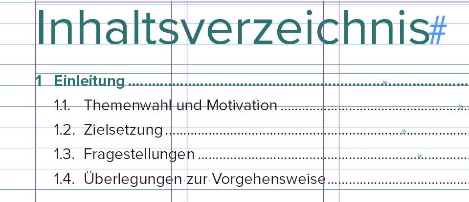

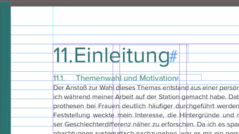

    Ja ich verwende für alle die Selbe Liste mit den 3 versch. Ebenen. Aber es möchte einfach nicht richtig durchnummerieren. Nun habe ich weiter probiert. Das Inhaltsverzeichnis stimmt nun mit allen Kapiteln und Unterabstufungen jedoch im im Text steht die grosse Kapittelnummer Falsch. Dort wo Kapitel 1 steht steht nun 11. obwohl es im Inhaltsverzeichnis stimmt.
