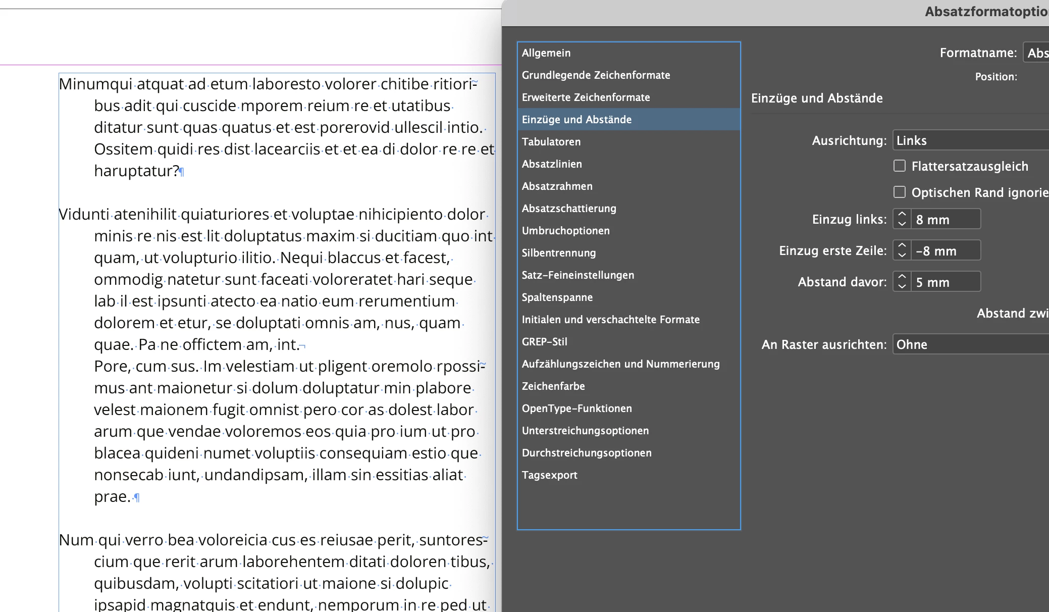

Jens Trost
September 17, 2022
ich glaube ich verstehe das Problem nicht … s. Screenshot, hast du nicht so gemeint?
Das einzige, was InDesign, neben den Format, kennen muss, ist wo die Absatzumbrüche sind, aber das ist ja Aufgabe des Autor… dann wie Rainer geschrieben hat, einmal beim Import zugewiesen.
Nachtrag:
"Und am besten noch ohne Absatzvormate deffinieren zu müssen?"
Hat mich 20 Sekunden gebraucht das anzulegen  - eine Automatisierung in Form eine Scriptes zu entwickeln dauert X-mal so lang…

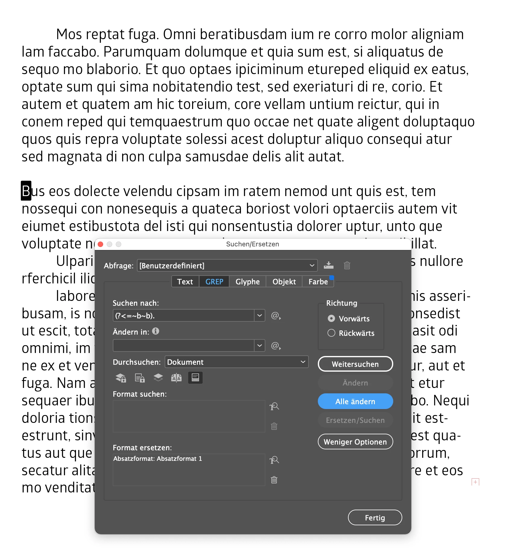

Rainer Klute
September 16, 2022
Das geht über »Suchen und Ersetzen«.
Bei "Suchen nach" und "Ändern in" gibst du nichts ein.
Bei »Format suchen« stellst Du ein, wie Dein Text jetzt aussieht, also Schriftart und -größe und was sonst noch alles die Textteile kennzeichnet, die einen Einzug haben sollen.
Bei "Format ersetzen" stellst Du ein, wie der Text danach aussehen soll, also fügst du da den Einzug hinzu.
Dann sind erst einmal alle Absätze mit Einzug.
Danach wechselst Du bei »Suchen und Ersetzen« auf den Reiter »GREP« und suchst dort nach
(?<=~b~b).
(inklusive dem Punkt)
und gibst bei "Format ersetzen" ein, dass dann kein Einzug sein soll.
Warum Du allerdings keine Absatzformate nutzen willst, verstehe ich nicht. Sie sind super hilfreich, gerade wenn Du lange Texte hast und später mal überall Sachen ändern willst. Und auch dieses "Suchen & Ersetzen" würde einfacher.
Und noch eleganter wäre, wenn man schon beim Platzieren des Textes, der ja vermutlich von einer externen Quelle (Word?) kommt, die entsprechenden Formate zuweist.
Rainer
