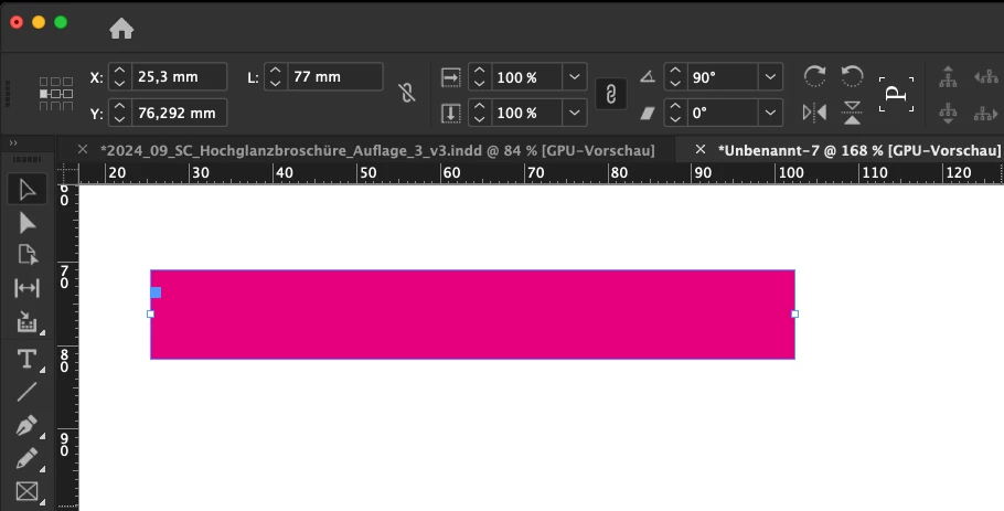

Bezugspunkte in Bezug auf Spiegelung
Wäre es nicht sinnvoll das Bezugspunktesystem
analog zur Drehung eines Objektes darzustellen?
Ich habe mich bei diesem Objekt gewundert
weshalb die Länge sich nicht nach rechts ausdehnt,
wenn ich den linken Bezugspunkt gewählt habe
und den numerischen Wert ändere.
Bin zwar recht schnell darauf gekommen, dass es
mit der Drehung zusammenhängt, verstehe aber
nicht warum das Bezugspunktesystem sich nicht
mitdreht.

I was surprised by this object
why the length does not extend to the right,
if I chose the left reference point
and change the numeric value.
By @derAktive
Can you please elaborate?
If you select the left reference point, the length WILL extend to the right (provided you increase the length). In other words, the reference point is the anchor that will remain in place.
Is your experience different?
derAktiveAuthor
Aug 23, 2024 8:32 AM UTC
Yes, in my case the object is rotated by 90°,
but the reference points do not reflect this rotation.
So if i increase the length, the object will expand
to both sides, which is strange to me.
leo.r
Aug 23, 2024 3:54 PM UTC
quote
to both sides
By @derAktive
Ok I see. I didn't notice the rotation value. Yes, I can reproduce that when object is rotated.
I'd call it a bug.
Corner points do work as expected after the rotation (taking the rotation into account).
You can report bugs here:
https://indesign.uservoice.com/forums/601180-adobe-indesign-bugs

derAktiveAuthor
Aug 23, 2024 8:30 AM UTC
Die Bezugspunkte beziehen sich auf das Objekt.
Wenn sich das Objekt dreht, sollten sich auch
die Bezugspunkte drehen. Das wäre sinnvoll.
