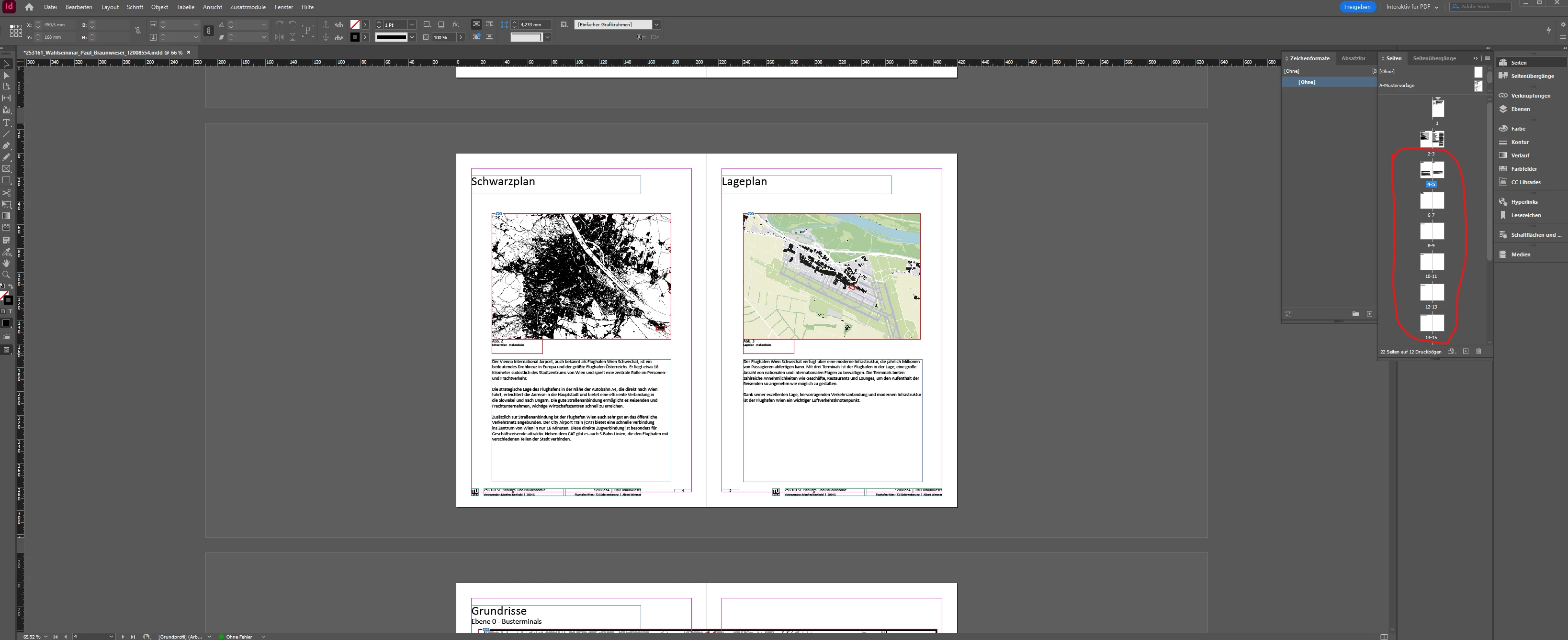

Hallo liebbe Community ich habe ein Problem und zwar: ich habe pdf's in meine InDesign Datei reingeladen aber mir exportiert es den Großteil der pdf's nicht mit! Habe einen Screenshot gemacht vl könnte mir jemand weiterhfelfen - Danke

@Paul37385756ndnj schreibt: "… funktioniert leider auch nicht ... wenn ich die pdf's in ein anderes InDesign Dokument lade funktioniert das Problemlos"
Hallo Paul,
hm, dann könnte die Ebene, auf der die PDFs platziert sind auf "Nicht druckend" stehen.
Oder die Rahmen, in der die PDFs platziert wurden, könnten die Eigenschaft "Nicht druckend" haben.
Ebene auswählen >
Ebenoptionen für "Name der Ebene" > Ebene drucken muss angehakt sein.
Grafikrahmen auswählen.
Hauptmenü Fenster > Ausgabe > Attribute
Nicht druckend muss ausgeschaltet sein
Weitere Überprüfungsmöglichkeit:
Hauptmenü Ansicht > Überdruckenvorschau einschalten
Sind die platzierten PDFs noch zu sehen?
Gruß,
Uwe Laubender
( Adobe Community Expert )
LaubenderCommunity ExpertCorrect answer

May 15, 2024
Vielen Dank! Funktioniert jetzt
