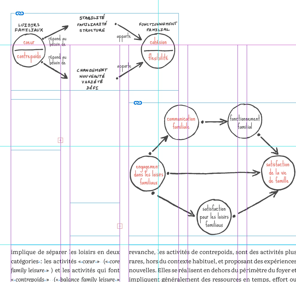

Bonjour,
Je travaille sur un "livre" contenant plusieurs chapitres avec des images légendées.
Jusqu'à cette après-midi, tout allait bien et mon gabarit et mes styles fonctionnaient bien.
En fin de journée, InDesing 2023 a planté, et depuis, pour les blocs de dimension inférieure à 30mm, il m'empêche d'appliquer un style de légende construit sous la forme de puce. Il m'indique un texte en excès alors que je n'ai rien modifié sur mes documents qui étaient terminés !
Je ne comprends pas comment faire sans avoir à revoir toutes les légendes à la main.
J'ai essayé de reconstruire un style, mais dès que le style est de type "puce", il me met le texte en excès si le bloc est inférieur à 30mm.
J'ai réinstallé InDesign, j'ai rebooté ma machine...
Mais cela ne change rien.
Est-ce que quelqu'un aurait une idée ?
Est-ce que le plantage de Indesing a corrompu tous mes fichiers ?
Est-ce que la nouvelle version a un bug ?
Je vous remercie par avance pour l'aide que vous pourrez m'apporter.
Dominique

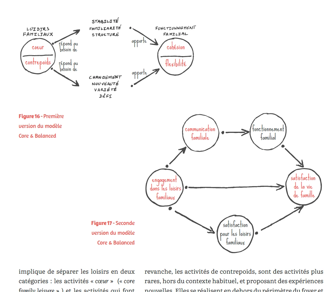

En fait, je voulais montrer à travers les images que j'avais pu générer un pdf. Puis après le crash de InDesign, en ouvrant le même document, j'obtiens du texte en excès sans avoir rien fait.
En fait, suivant les documents ou les blocs, j'obtiens de l'excès à partir de 28mm ou dès 40mm... Or, mon texte entrait sans problème dans 27mm, la dimension de ma colonne.
En enregitrant en .idml, ca ne change pas. Peut-etre que si je réutilise la version 2022, ca pourrait le faire, puisque c'et la version 2023 qui semble avoir fait cela ?
Je vais essayer d'ouvrir les documents sur une autre machine.
Dominique
