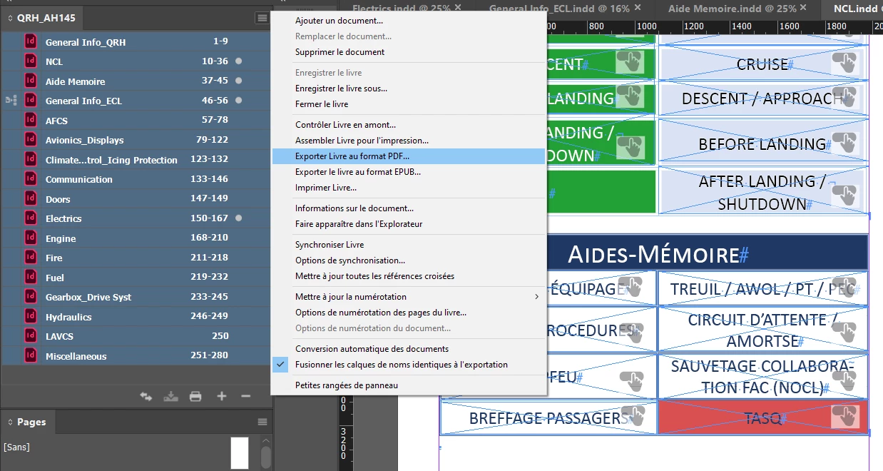

Depuis la version 2025, j’ai 2 manuels qui boguent à chaque fois que j’ai tenté de transférer dans une version récente. Ce qui m’a encouragé à rester avec la version 2024 (19.5)

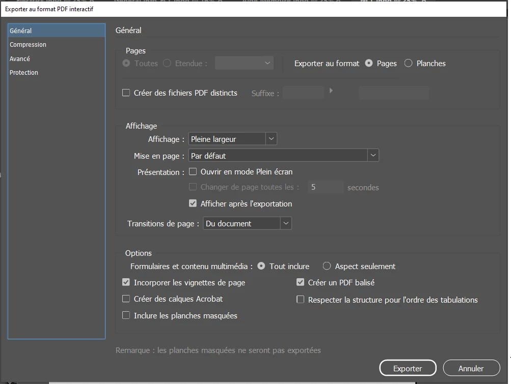

En effet, soit l’exportation en PDF cesse ou bien logiciel ferme. Parfois, exporte mais le PDF ne s'ouvre pas automatiquement. J’ai quand même un pdf mais qui n’est pas fonctionnel. Les boutons/liens pour accéder à des cibles précises ne fonctionnent pas.
Les 2 manuels fonctionnaient adéquatement jusqu’en décembre 2025 avec la version 19.5. Depuis la dernière mise à jour de ID 2024 que j’ai installé en janvier 2026, j'ai différentes problématiques.
J’ai un manuel qui fonctionne comme il se doit, tous les boutons/liens sont fonctionnel mais dans la version ID 2024 (19.5).

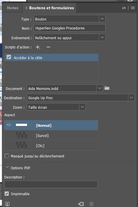

Le présent manuel a des boutons fonctionnent et d’autres non. Sans que je change quoi que ce soit. En faisant d’autres tentatives d’exportations en PDF, je me rend compte que ce ne sont pas les mêmes liens qui fonctionnent d’une exportation à l’autre. Comme si rien n’était stable.
Je comprends que BobLevine me mentionne que ce n’est pas stable les boutons/accéder à la cible. Pourquoi un manuel fonctionne et l’autre non, alors que les 2 sont fait de la même manière ?
Pourquoi, Adobe mettrait des fonctions qui ne sont pas supportés ou instables? À ce stade, autant retirer ces fonctions?!
Le manuel ne s’ouvre pas automatiquement après exportation quand il y a des liens non-fonctionnels. Par contre, le fichier PDF est bien là.

I understand your frustration. However, I did test the PDF file where you believe the buttons are "functional" that you posted in another thread.
I tried the file in multiple PDF viewers (including browsers) on desktop and mobile. While in some viewers your buttons definitely work, in other viewers some of them don't work. So, unfortunately, it's only an illusion that your buttons worked reliably in the first place. What @BobLevine is saying is correct.
It's also true that your other PDF file (saved with newer InDesign versions) is totally dysfunctional in all viewers (the buttons in that file don't work anywhere). I don't know what the reason for this is and if it can be fixed. But, in reality, it's just a buggy feature that became even buggier.
> Why would Adobe put functions that are not supported or unstable? At this point, you might as well remove these functions?!
I agree with your sentiment.
