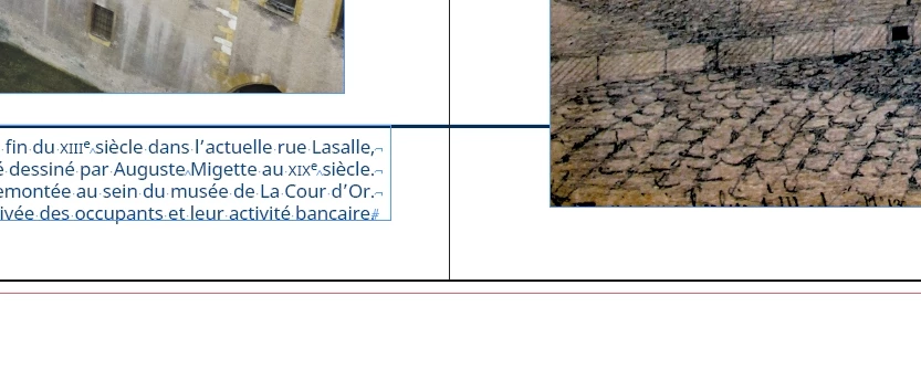

Bonjour,

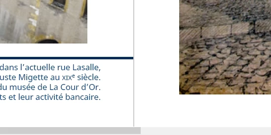

J'ai des illustrations dont la légende est sur l'autre page, en vis-è-vis. J'ai un filet qui relie la légende et l'illustration que j'ai défini comme une bordure de paragraphe qui déborde largement (voir copie écran "Dans InDesign"), ce qui fonctionne très bien. Le problème est que dans Acrobat, la bordure ne va pas jusqu'à l'image, elle s'arrête au bord de la page (voir copie écran "Dans Acrobat").
Est-ce normal ?
Qualqu'un a-t-il une solution pour que ça fonctionne ?
Pour le moment, j'ai contourné ce problème en créant une ligne que je place avant le texte. La seule ccontrainte est qu'il faut que je donne la bonne longueur à la ligne pour chaque légende.

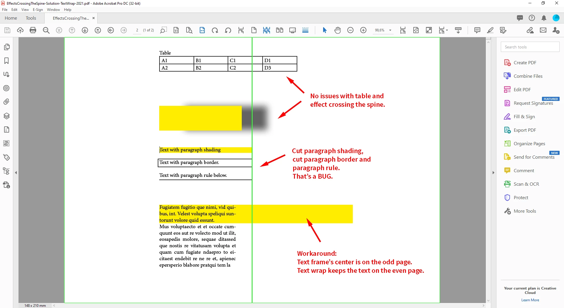

Hi together,

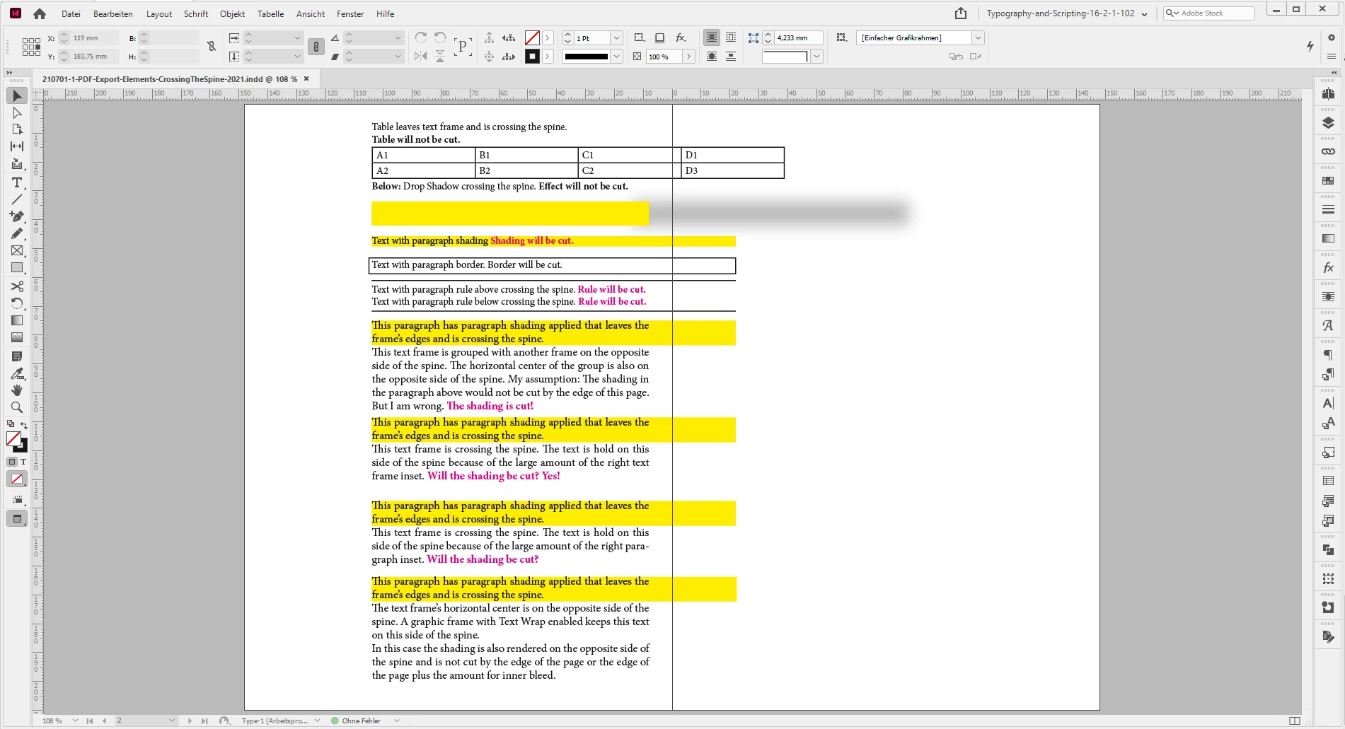

I created another InDesign document to show the two solutions I see:
[1] Text frame crossing the spine where the paragraph has a large right indent.
[2] Text frame crossing the spine where the texts have no right indent, but the center of the frame is on the opposite page and text wrapping element is keeping the text left to the spine.

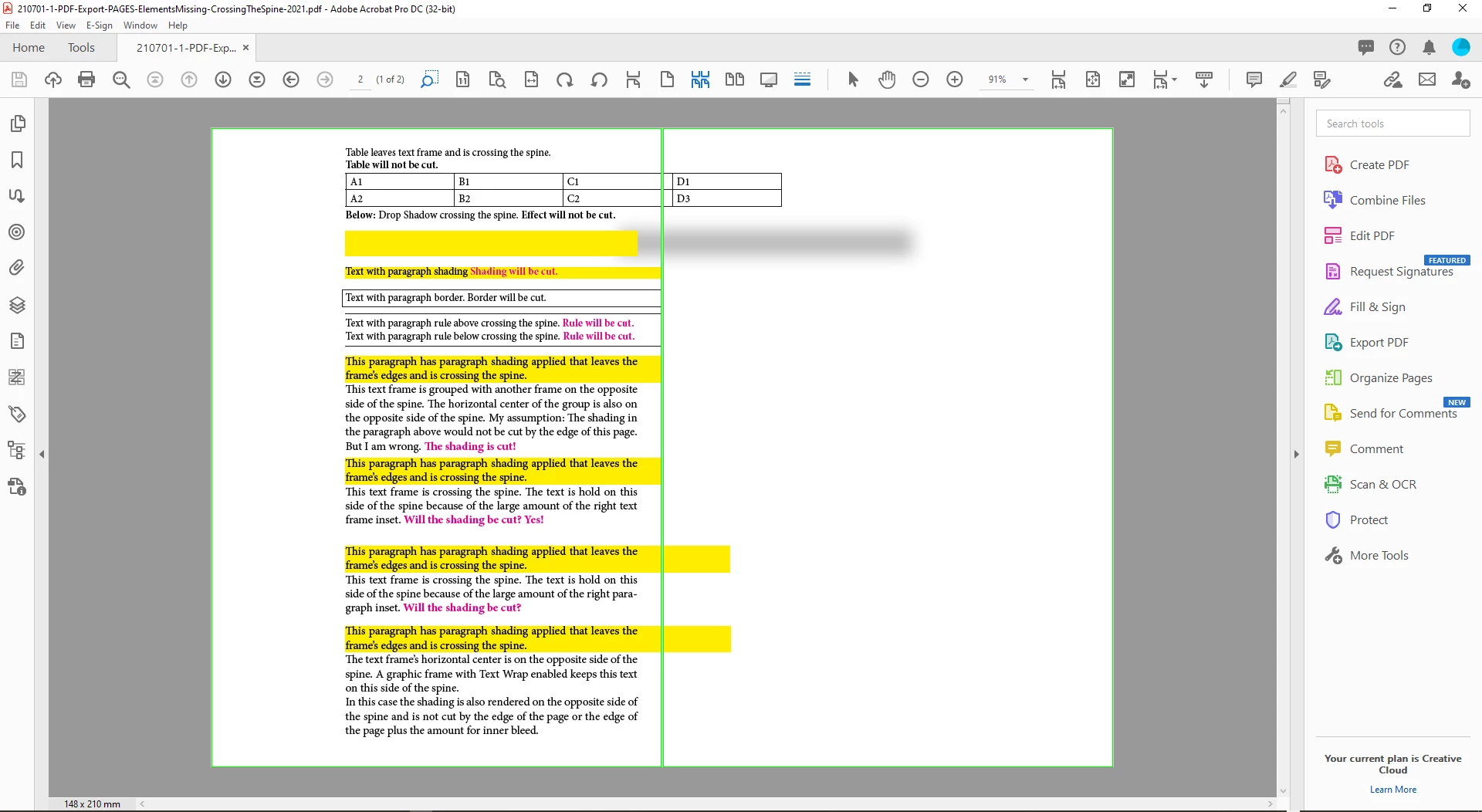

Pages exported to PDF and opened with Acrobat:

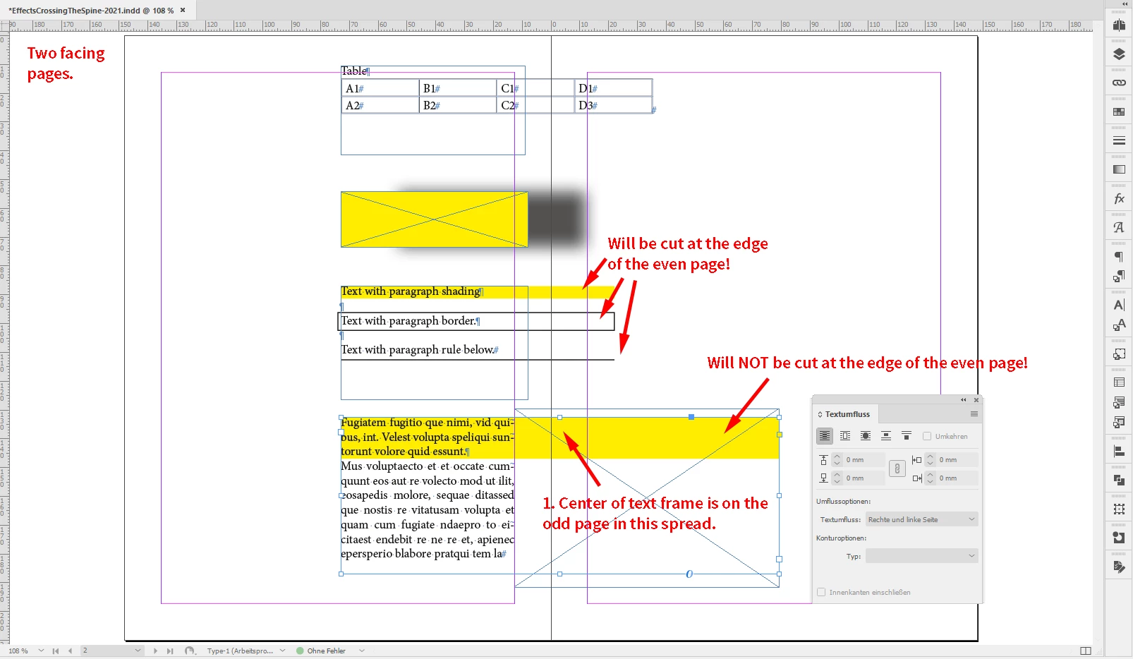

June 29, 2021
Exporting pages as spreads is a semi "solution", it will be not accepted by the printers where one needs single page PDFs for imposition.

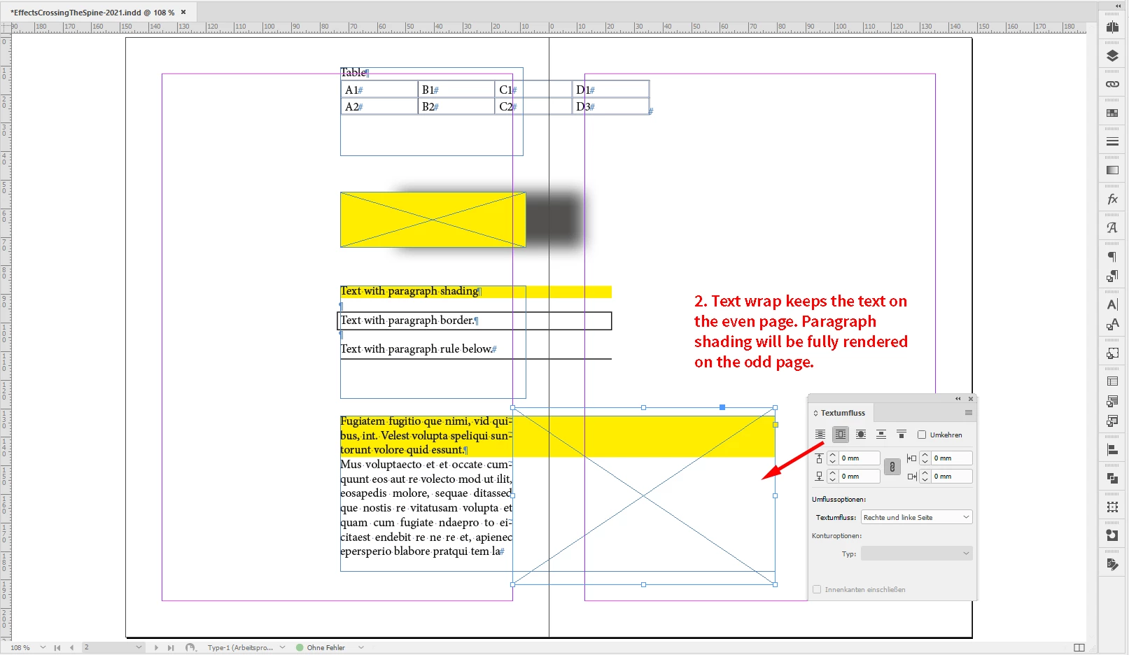

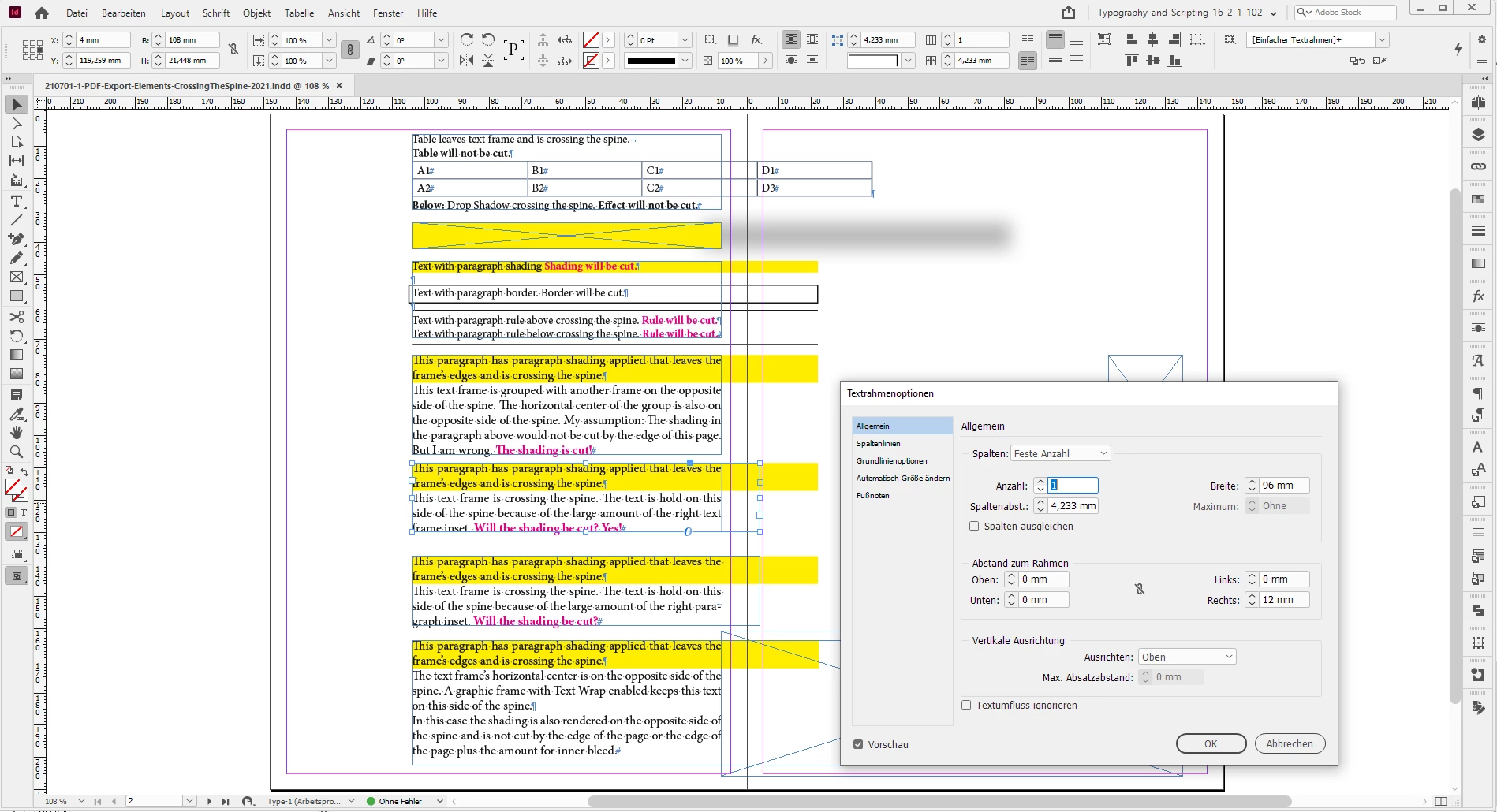

There is a workaround, but this requires a text frame where the center of the frame is on the odd page and the needed insets come as paragraph insets and not as text frame insets. Hm. Or with a text wrap like that:
Exported as PDF not using spreads, but single pages as this is required for imposition purposes:

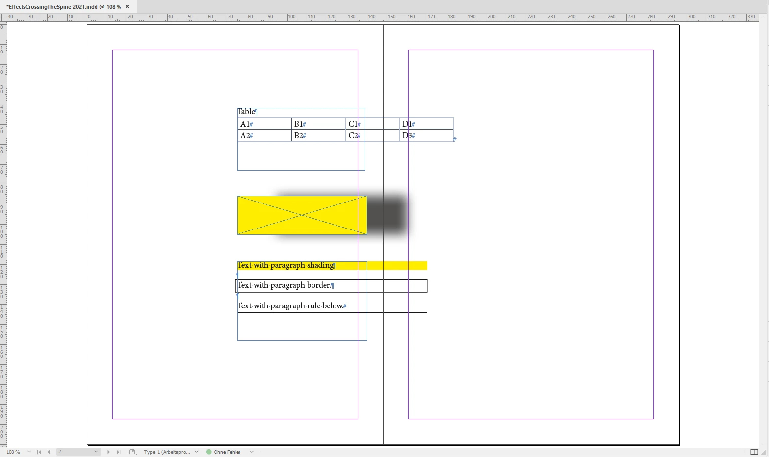

June 29, 2021
Hi Gérard,
that's not normal. It's a long standing bug, I think.

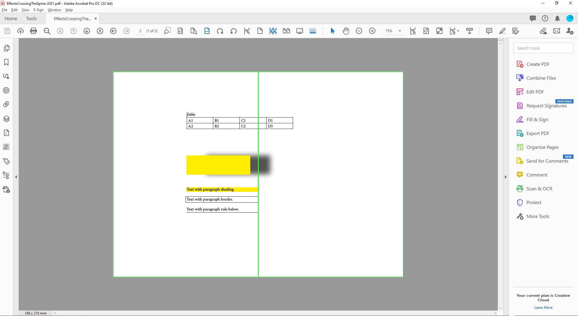

Consider effects or table for example where the effect or the table crosses the spine and is not inside its container frame:
Effects like drop shadows are exported with the odd page, also tables that cross the spine.
Not so paragraph shading, paragraph borders or paragraph rules:
