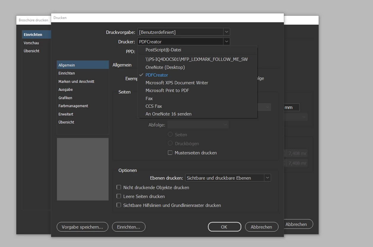

Hallo zusammen, ich habe ein Problem mit Broschüredruck.
Beim Drucker wird „Adobe PDF“ nicht gezeigt, obwohl ich Adobe PDF installiert habe (siehe Sreenshot). Wenn ich die anderen Drucker wähle, schaut die Farbe der Druckdatei komisch aus.  Früher ging es noch, aber seit ein paar Tagen nicht mehr. Ich habe Indesign und Adobe Acrobat schon mehrmals desinstalliert und installiert habe.

Für's Drucken muss ausschließlich Exporten. Erwendet werden. Kein Postskript. Kein EPS. Kein PDF Printer

Hi
Why not File > Export > to Adobe PDF (Print)? This makes a superior PDF as compared to printing to the old Adobe PDF driver.

Hi @xiaojing_0498,
Thanks so much for sharing the screenshot and details. It looks like the Adobe PDF printer option is missing from your printer list. Could you please confirm which version of InDesign you're using and the details of your operating system?
Please also try resetting InDesign preferences (make sure to back them up first). You can refer to this guide here: https://adobe.ly/44EKGzk
If the issue persists even after resetting, I recommend reinstalling or repairing your Acrobat installation to ensure the Adobe PDF printer is added back correctly. In Acrobat, you can try going to Help > Repair Installation.
Let me know how it goes.
