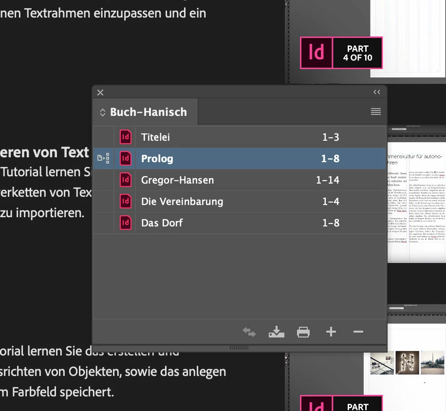

Vor einiger Zeit habe ich ein Buch mit "Buchfunktion" erfolgreich nummeriert.
Heute habe ich ein neues Buch-Projekt angelegt, aber die einzelnen Kapitel beginnen immer mit 1.
Ich habe alles versucht (Nummerierung aktualisieren etc.) Nichts klappt. Es bleibt immer bei der Nummer 1 bei jedem Kapitel.
Wie kann ich das Problem lösen?
Ich arbeite mit MAC, aktuellem Betriebssystem und mit aktuellem CC.
Correct answer renateb21961583
Wollte nun doch wissen, ob es klappt.
Ergebnis: klappt nicht. Die Nummerierung funktioniert einfach nicht, egal, was ich mache.
Habe testweise eine alte Buch-Datei aufgemacht. Alles okay.
Habe die Datei aktualisiert. Nummerierung zerschossen. Sh. Screenshots.
Das Problem wurde mithilfe vom ADOBE-Support gelöst. Es lag an den Voreinstellungen. Ich habe einen bestimmten Ordner in den InDesign-Preferences mit dem Wörtchen "alt" versehen. Dann den Computer neu gestartet - nun funktioniert die Buchfunktion einwandfrei.
Der Fall kann geschlossen werden.

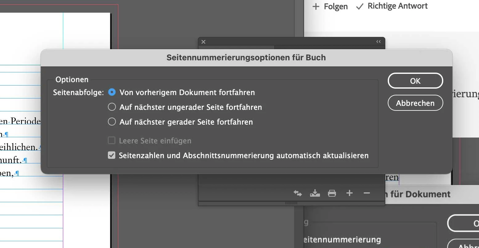

Klick auf die Seitenziffern im Buch-Bedienfeld. Dann öffnet sich der Seitendialog, dort kannst Du auf Nummerierung fortführen ändern.
May 17, 2022
Hallo Willi, danke für die Antwort! Bei mir gibt es "Nummerierung fortführen" nicht. Sh. Screenshot.
May 17, 2022
Hier noch ein Screenshot. Ich bin ratlos und allmählich verzweifelt.
