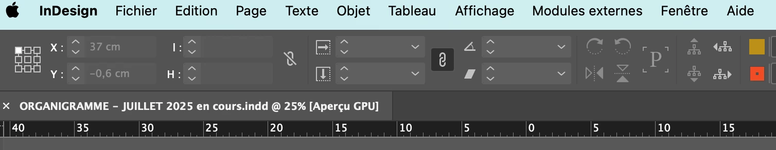

J'ai un souci avec Indesign : la barre haute du logiciel ne s'affiche plus. Je n'ai donc la petite croix pour fermer, ou le bouton pour réduire. J'ai l'impression d'avoir tout essayé mais rien n'y fait...
Je travaille sur plusieurs écrans et je ne peux même plus déplacer ma fenêtre InDesign sur un autre écran, elle reste coincée sur mon écran principal.
Merci pour votre aide !
Sur la photo, vous voyez tout ce qui s'affiche en haut de page et donc qu'il manques quelques trucs :

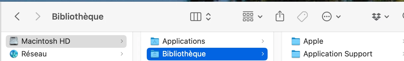

    Ok je vais essayer ça mais où dois-je demander/taper cette "adresse" ?
    Merci 🙂
    Tu double cliques sur l'icône de ton disque dur, et tu verras le dossier Bibliothèque. Un clic dessus et tu verras le dossier Application support et ainsi de suite. 

    In the meantime, please try the suggestion shared by the expert to reset your preferences. If the issue still persists after that, please try renaming the CEP and UXP folders as follows:
    Rename the CEP folder to CEP.old from this location:
    MAC: /Library/Application Support/Adobe
    If that doesn't help, rename the UXP folder to UXP.old from these locations:
    MAC: ~/Library/Application Support/Adobe

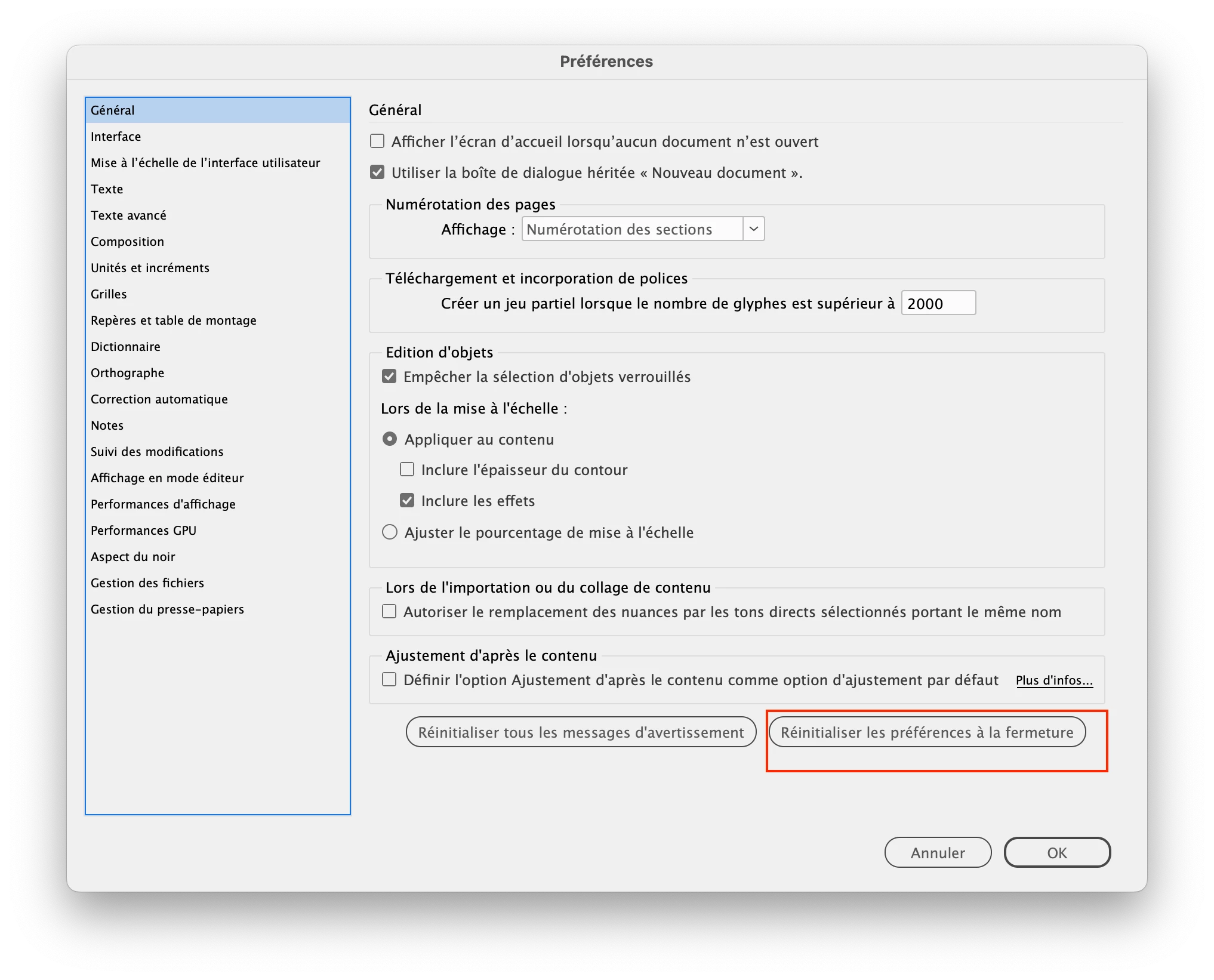

    Peut-être devriez-vous réinitialiser vos préférences ?

    Je peux essayer mais je ne vois comment faire.
    jmlevy
    Jul 15, 2025 4:27 PM UTC
    Ici :
