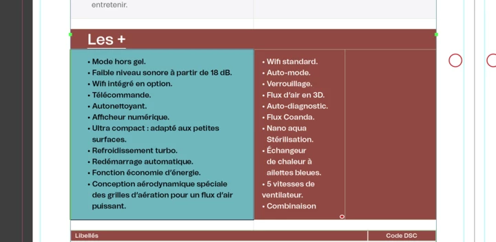

Chainage texte colonnes tableau
Hello la commu Indesgin,
J'aimerai chainer du texte sur 3 colonnes dans indesign, je ne trouve pas d'option.
l'un de vous a une methode?
merci 😉

La question est différente du titre… S'il s'agit de chaîner des blocs texte entre eux, la réponse de @Willi Adelberger est correcte. S'il s'agit de chaîner des colonnes (des cellules) d'un tableau,  c'est impossible.

  1. Select the first frame.
  2. At the end right down on the frame a small square with a + sign appears,
  3. Click on this symbol and your curser changes.
  4. Click on the next frame.

Merci pour ta reponse Willi, ta solution ne fonctionne pas sur un tableau. cela fonctionne avec des blocs textes mais sur des colonnes...

Column cells cannot be linked.
