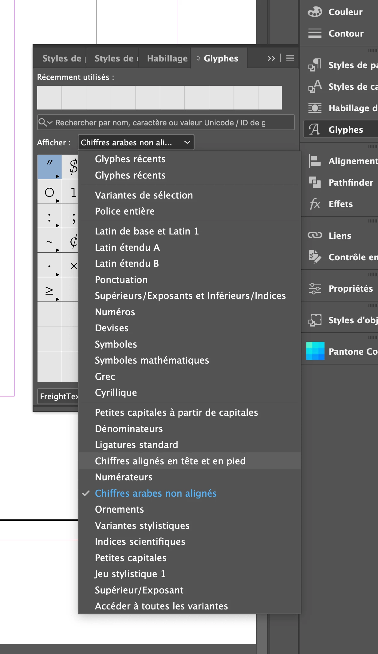

Bonjour,
J'ai créé un doc indesign avec un gabarit comportant une numérotation automatique avec la police FreightText Pro. Le problème c'est que le glyphe utilisé pour le "2" par exemple provient de la liste des glyphes arabes non alignés (il est donc plus petit). Je souhaiterais utiliser les chiffres provenant de la liste "Chiffres alignés en tête et en pied" mais je ne parviens pas à faire utiliser cette liste à la feuille de style ou à sélectionner cette liste. Pouvez-vous m'aider ?

Voici la capture ecran provenant de la palette Glyphes indiquant les différentes listes de chiffres possibles...

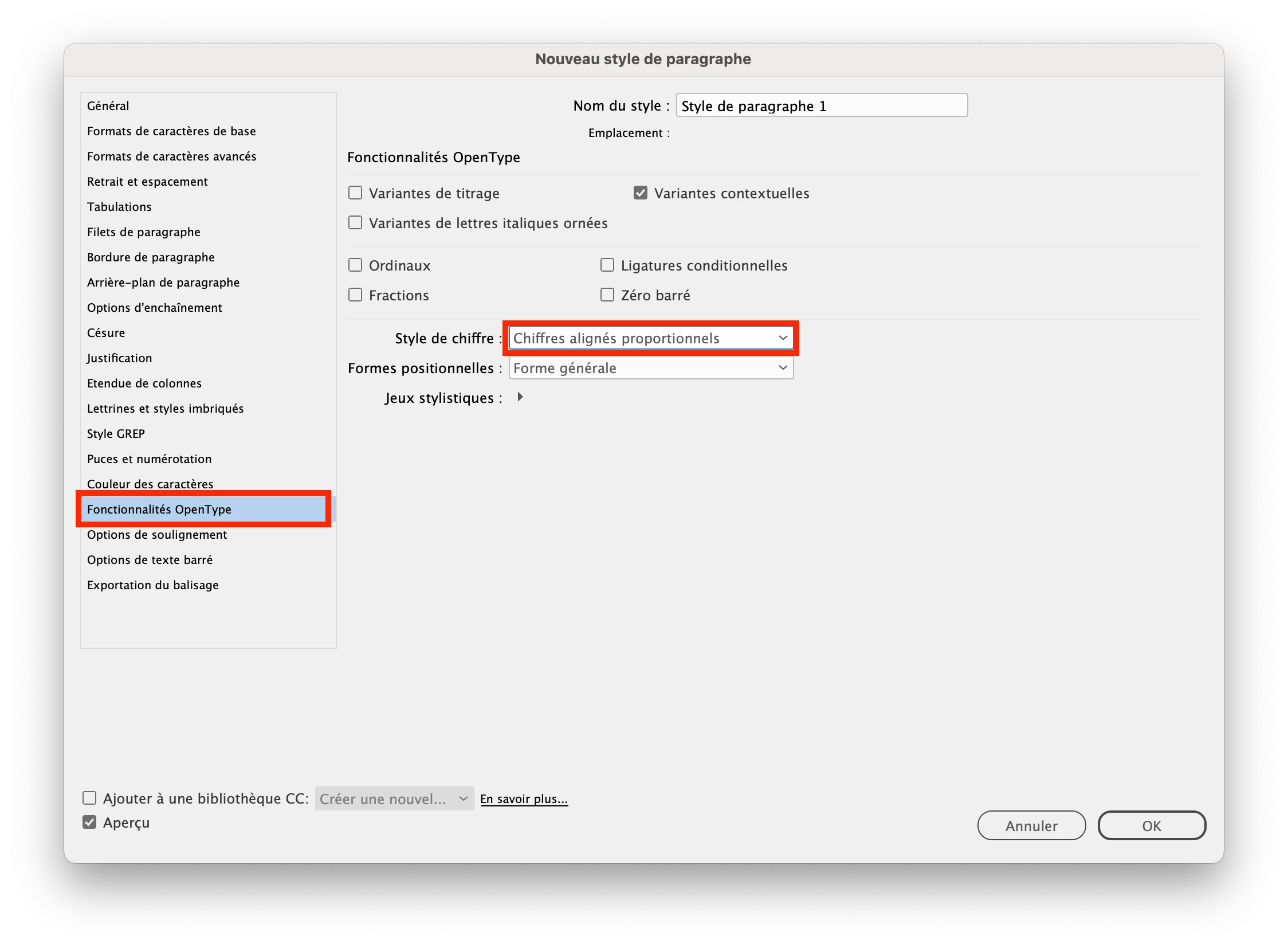

Oct 3, 2023 10:31 AM UTC
Dans les options de style de paragraphe, il faut sélectionner l'onglet Fonctionnalités OpenType et choisir ensuite Styles de chiffres > Chiffres alignés proportionnels

Oct 3, 2023 10:37 AM UTC
Merci pour cette solution.
