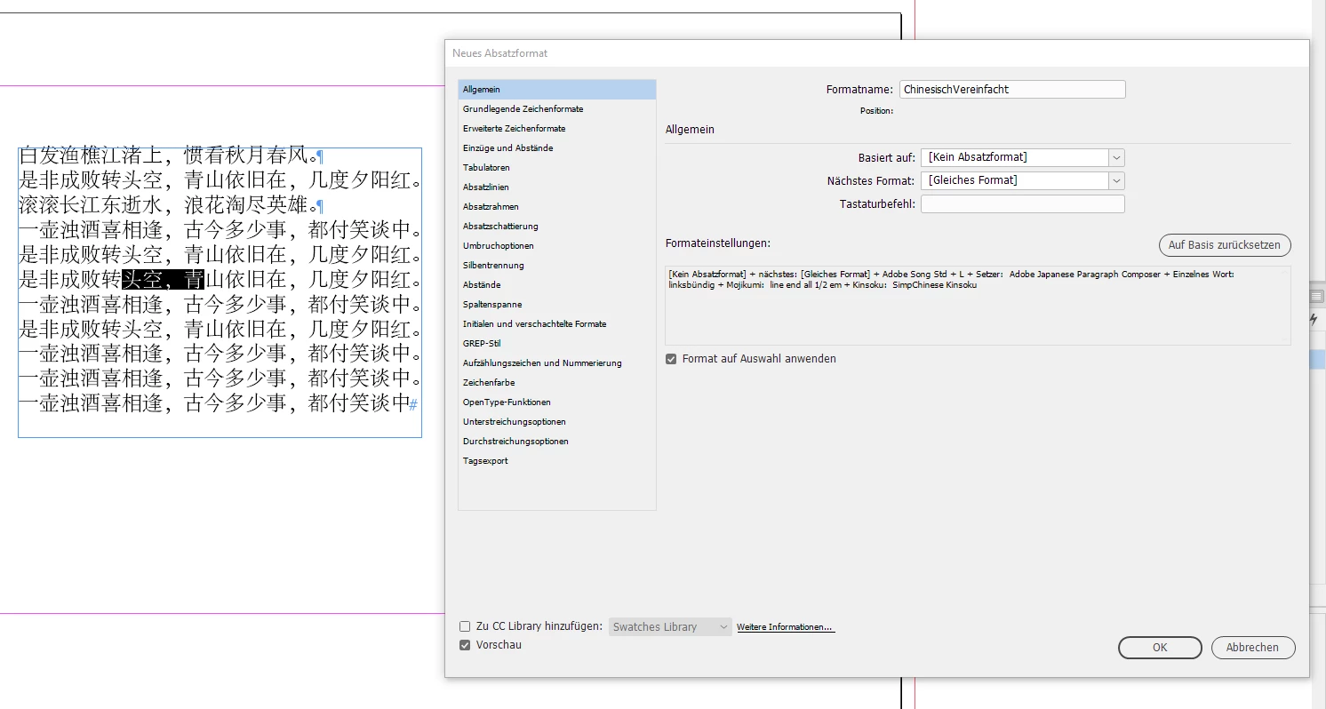

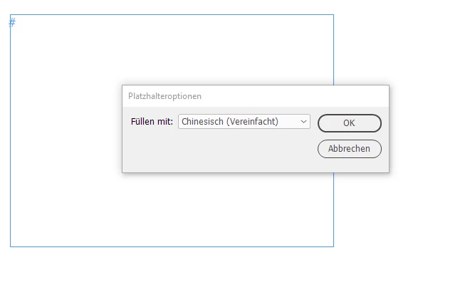

Hallo Stephanie,
um an chinesischen Text heranzukommen, kannst Du zunächst einmal chinesischen Blindtext ( Platzhaltertext ) erzeugen und aus diesem Text ein Absatzformat erzeugen. Dadurch erhälst Du den Chinesischen Japanischen Absatzsetzer*, der sonst nicht direkt in einem deutschen InDesign verfügbar ist ( ab InDesign CS6 ).
1. Leeren Textrahmen aufziehen
2. Die Strg-Taste ( Windows ) oder Cmd-Taste ( Mac ) gedrückt halten und mit folgendem Menübefehl arbeiten:
Schrift > Mit Platzhaltertext füllen
Ergebnis: Platzhalteroptionen
Chinesisch (Vereinfacht)
auswählen und den Rahmen befüllen:
Ein wenig Text markieren, um ein neues Absatzformat aus den Eigenschaften des markierten Textes zu erzeugen. Die Formatierung hat dann folgende Eigenschaften:
Je nach Anforderung an den chinesischen Satz könnte das bereits reichen. Falls nicht, beispielsweise wenn der Satz von oben nach unten und von rechts nach links laufen soll, dann kommst Du damit nicht weiter und benötigst die Chinesische InDesign-Version.
Gruß,
Uwe Laubender
( ACP )
* EDIT: Den Chinesischen Absatzsetzer gibt's nicht. Du brauchst den Japanischen Absatzsetzer. Auch für Chinesisch.

LaubenderCommunity ExpertCorrect answer
January 13, 2020
Hallo Stephanie,
Gruß,
Uwe Laubender
( ACP )
