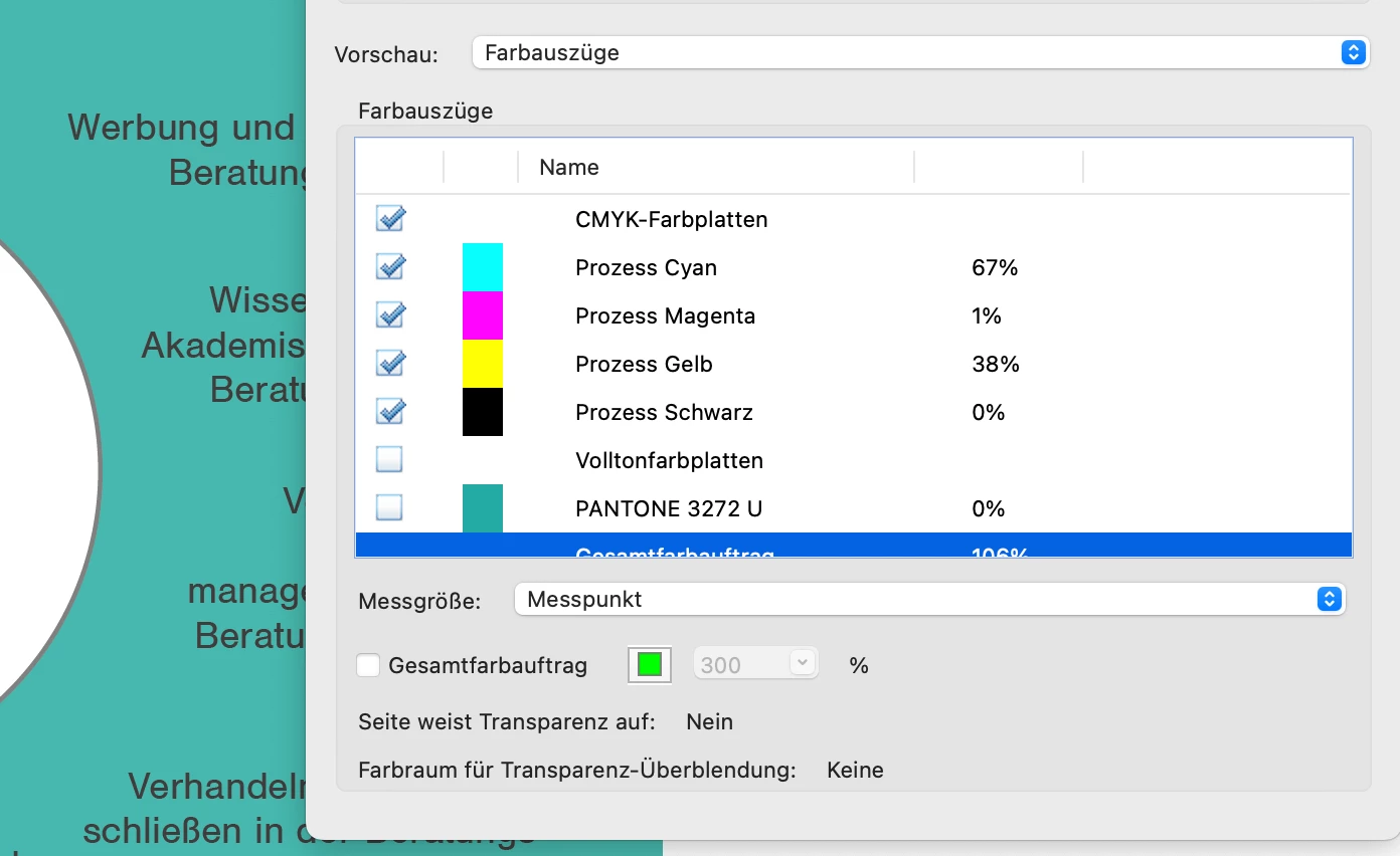

Hello 🙂 I'm not sure if anyone can help me, but I hope so. I am editing an InDesign file with about 700 pages. In it are placed 240 diagrams as SVGs created in another program (Omnigraffle). The problem is that the document will later be printed in grayscale + 1 spot color. Unfortunately, the included diagrams can only be delivered as CMYK. Now I need a solution how to convert the 240 SVG data afterwards from CMYK to the spot color PANTONE 3272 U. I have already used the software PitStop as integration with Adobe Acrobat, but this is not a solution.
Does anyone here have an idea?
I have added a screenshot of the print file where I have inserted the color values of a diagram. The CMYK values should be at 0% later, of course.

July 7, 2022
 Are you saying the SVGs are CMYK? Because they cannot be.

Danke für deine Rückmeldung.
Die Diagramme werden mir als SVG-Daten (alternativ als CMYK EPS-Daten) geliefert und wenn ich diese im InDesign-Dokument platziere und daraus dann ein Druck-PDF exportiere, werden diese ja automatisch in CMYK konvertiert. Meine finale Druckdatei darf allerdings nur Graustufen und PANTONE 3272 U-Abstufungen beinhalten.
Die mögliche Vorgehensweise mit Illustrator ist mir natürlich bekannt. Allerdings ist das für 240 Diagramme etwas zu umsändlich.
Eine Testdatei kann ich momentan leider nicht hochladen. Das muss ich erst mit meinem Kunden absprechen. In den Diagrammen wird es unterschiedliche Farbflächen geben, die in bis zu 5 Farbastufungen der Sonderfarbe (PANTONE 3272 U) eingefärbt sind.
Viele Grüße
rob day
July 7, 2022
Of course, I am familiar with the possible approach with Illustrator. However, this is a bit too cumbersome for 240 diagrams.
Hi @unik25157149m95a opening the SVGs in Illustrator and setting the color to spot is really the only option. The SVGs would have to be process RGB with no profile—you can make a conversion to CMYK in the Export Output tab, but the SVGs themselves would be RGB. There isn’t a way in InDesign to convert or alias process inks to a Spot ink.
It might be possible to script the conversion to a spot color in Illustrator—depends on how the color is setup.
