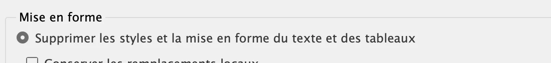

J'ai importé ton échantillon de texte de 2 manières. D'abord, en choisissant ceci dans les options d'importation
J'obtiens bien ces mêmes caractères (rectangles avec une croix) et on peut tout à fait les copier-coller dans le champ rechercher (même si on a l'impression que rien n'est collé) et j'ai donc pu faire unle rechercher-remplacer dont je parlais.

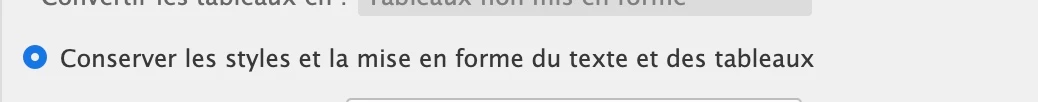

Dans une seconde tentative, j'ai choisi cette option :

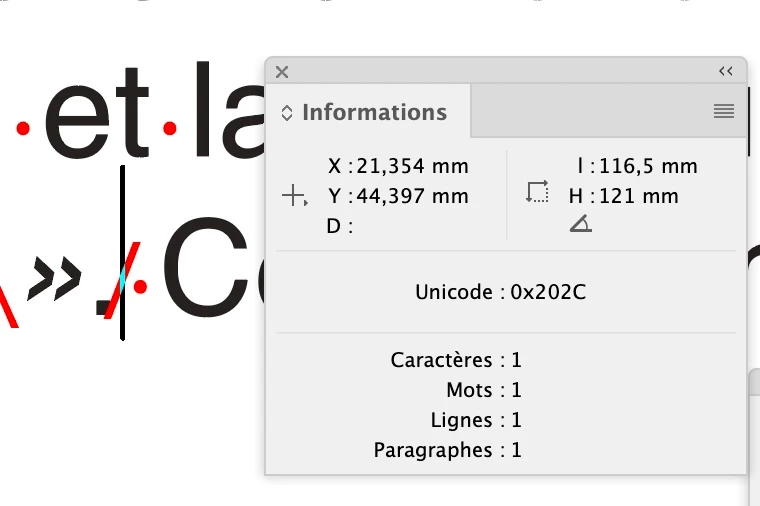

et voici comment ces espaces apparaissent :
Dans les 2 cas, je les ai sélectionnés (soit la barre oblique, en affichant les caractères masqués, soit le rectangle) et j'obtiens la même information dans les 2 cas : il s'agit du caractère 0x202c (référence unicode), ce qui correspond à un caractère dont je n'avais jamais entendu parler : « pop directional formatting character »
https://en.wikipedia.org/wiki/Bidirectional_text#:~:text=The%20%22pop%22%20directional%20formatting%20characters,%22%2C%20or%20%22isolate%22.
Cela semble se référer à du texte composé de droite à gauche… Utiliserais-tu une version de Word spécifique à l'arabe ou à l'hébreu ? Ou bien travailles-tu avec une version de système particulière, qui gère ces langues ?
