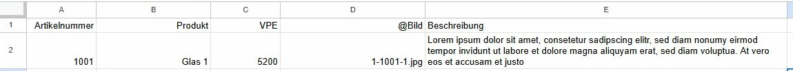

Are your images in the same folder as the InDesign document or stored someplace else?
Can you show us a screen capture of the first few lines of the .csv file showing the header row and image fields below it?

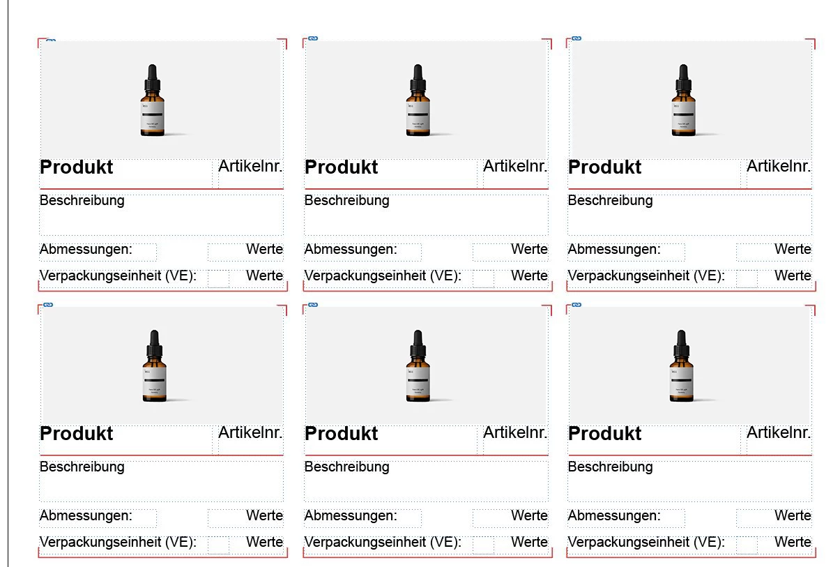

Thank you for reply. Yes they are in the same folder. Here are the screenshots. They will be over 800 Products that we want to place in a way that you see in the screenshot-01.

I will ned to see your template page, but your data file seems correct so my guess is that you  have put multiple frames on the template page.
To do a multiple record merge you should have only a single instance of your placeholder frames, located in the upper left position, and nothing else, on the page.
In the merge options you set the horizontal and vertical spacing to allow indesign to duplicate the records across the page.

Danke für deine Rückmeldung. Schau mal bitte die Screenshots an vielleicht wird es dann klarer. Die Datenzusammenführung (DZF) funktioniert ja schon, aber ich verstehe noch nicht wie ich den unterschiedlichen Produktbilderrahmen, die passenden Bilder zuordnen kann. Klick ich z.B. auf das zweite Bild und klick dann in der DZF unten auf den kleinen Pfeil (wo mir ja die Anzahl der zur verfügungstehenden Bildern angezeigt wird) auf die nächste Zahl änder sich auch das erste Bild. Da ist logischerweise ja eine Verknüpfung. Wie löse ich diese, das ich jedem Bildrahmen ein anderes Bild zuweisen kann? Konnte ich es klarer darstellen?

Ziehe aus dem Fenster Datenzusammenführung das Feld Foto in den Bilderrahmen. Somit wird jedem Datensatz das Foto zugeordnet. In deinem Fall muss das Bild auch im gleichen Ordner wie die InDesigndatei sein. Siehe auch hier: https://helpx.adobe.com/de/indesign/using/data-merge.html
