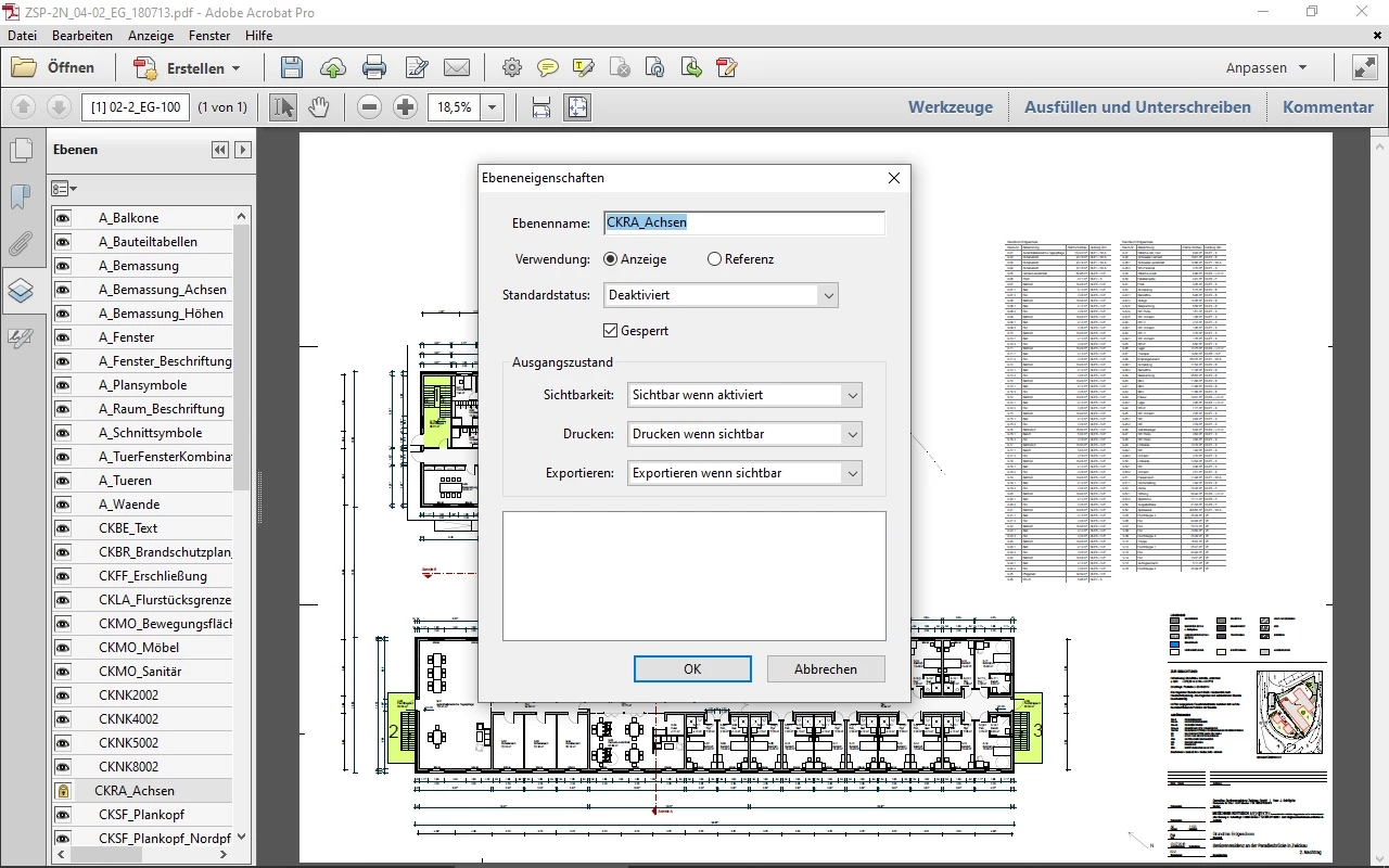

habe in Adobe Acrobat die auszublendende Ebene deaktiviert, gesperrt und die Datei gespeichert. Öffne ich die Datei wieder in Adobe Acrobat, sind die deaktivierten Ebenen nicht zu sehen!
Lade ich diese pdf in Indesign ist die Ebene sichtbar. Was muss ich tun, damit die Ebenen in Indesign nicht zu sehen sind?

Ich habe es so gemacht, wie Uwe geschrieben hat. Erst die Ebene ausgeschaltet, dann den Standardstatus deaktiviert (siehe Screenshot oben) und zuletzt die Datei gespeichert. Dann wurde Indesign geladen. Ich wurde gefragt, ob ich die Verknüpfungen aktualisieren möchte, dies bejahte ich, aber es wurden wieder die deaktivierten Ebenen angezeigt. Ich habe daraufhin die pdf neu in Indesign platziert und es hat funktioniert. Ich möchte die Dateien aber nicht alle neu laden, skalieren, drehen, neu zuschneiden!!! Wie stelle ich es an, das die alte Verknüpfung mit der geänderten pdf (ausgeschaltete Ebenen) funktioniert?

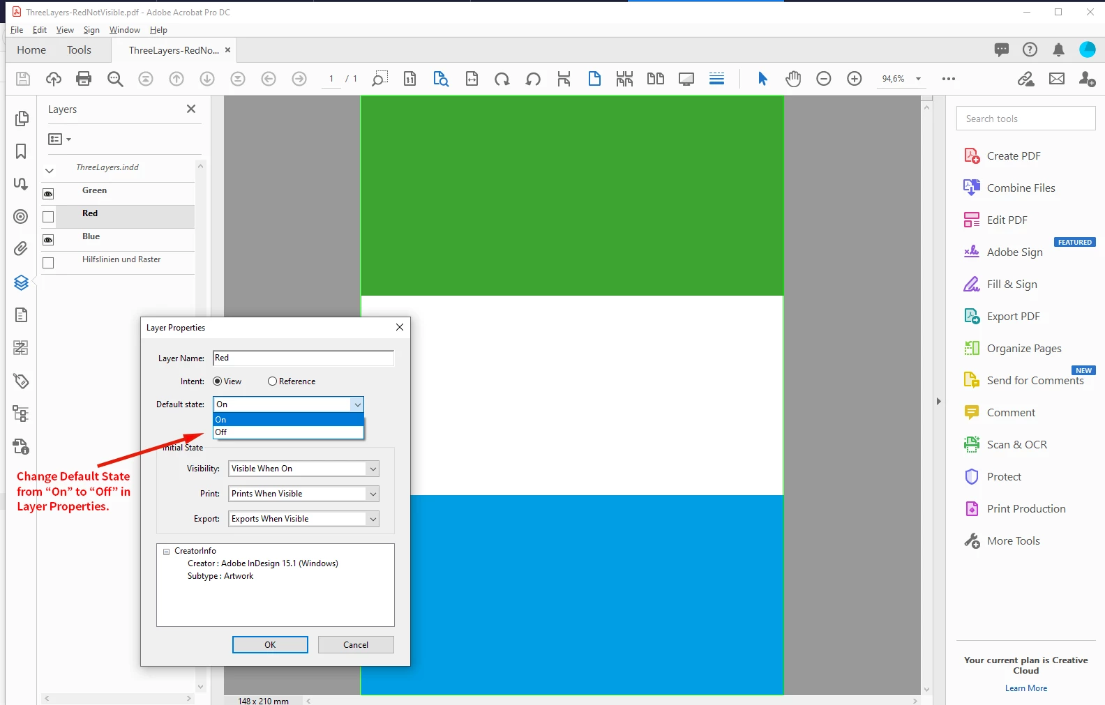

Du darfst nicht nur die Sichtbarkeit der Ebene in Acrobat ausschalten, sondern Du musst auch eine andere Ebeneneigenschaft ändern. Bei mir war das: Default State: Off ( On ist voreingestellt )
Diese Option sollte es auch in Deiner deutschen Version von Acrobat XI Pro geben.

so hatte ich es gemacht und es hat ncht funktioniert. Ich hatte zusätzlich noch das Ganze gesperrt. Was kann ich noch ausprobieren?

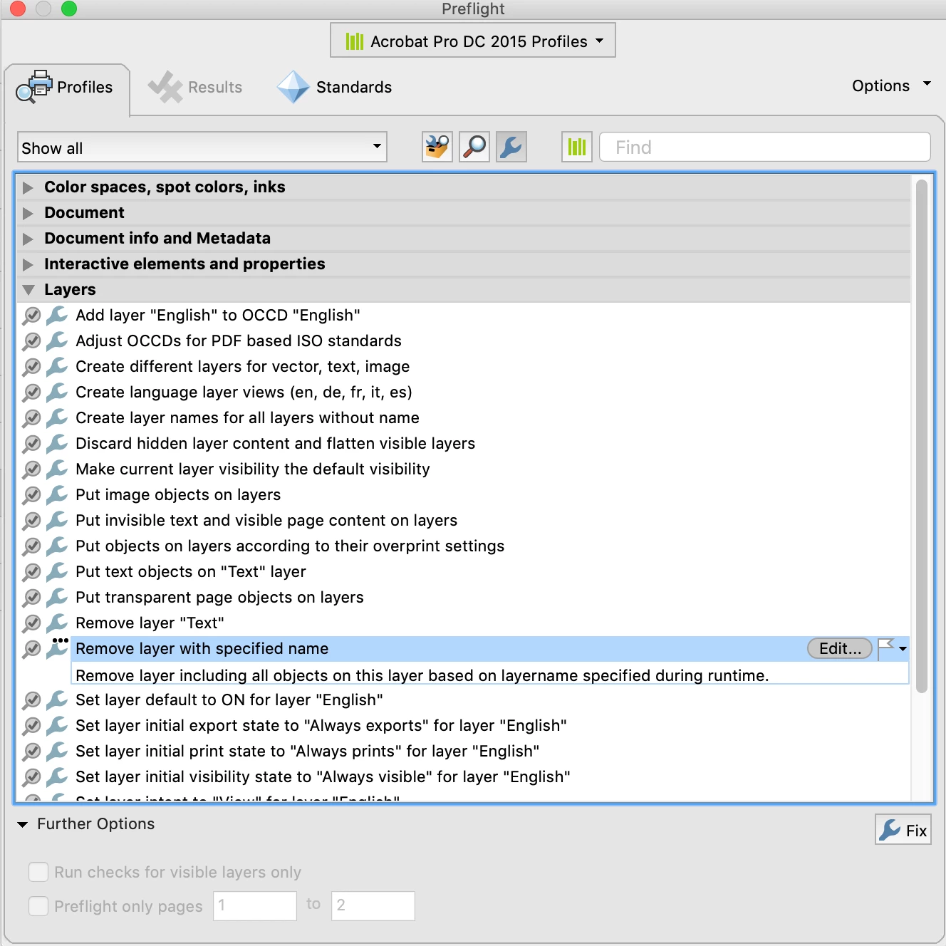

To elaborate on Uwe's response, with the placed PDF selected, go to Object> Layer options and turn off the unwanted layer, this should remove the layer in the exported PDF. Alternately, you can remove the unwanted layer in Acrobat using a Preflight fixup.
