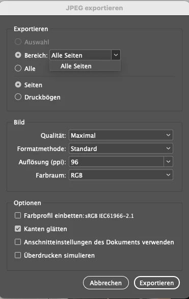

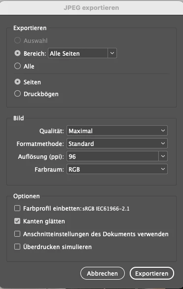

Ich habe ein Dokument mit 50 Seiten erstellt. Zur Abstimmung mit dem Kunden (über eine Internetgalerie) habe ich jpgs erstellt. Nach der Abstimmung mit dem Kunden gibt es an 1 Seite Änderungen. Und jetzt kommt das problem: Ich kann diese eine Seit nicht separat als jpg exportieren.
Im jpg exportieren Menue habe ich folgende Möglichkeiten:
Auswahl (ist ausgegraut und kann nicht angwählt werden)
Bereich (gibt nur "Alle Seiten" als Auswahl)
Alle
Wer weiß, wie ich aus einem mehrseitigen Dokument nur 1 bestimmte Seite als jpg exportieren kann?

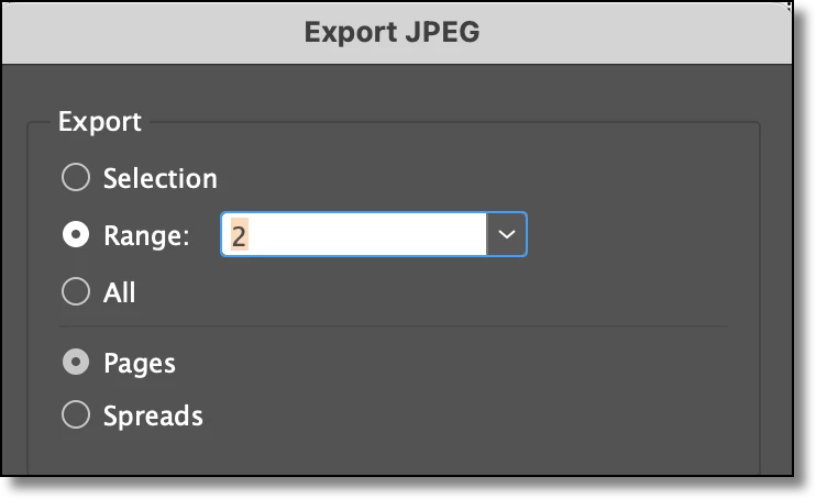

Correct answer Willi Adelberger
Du kannst Alle einfach mit den Ziffern des gewünschten Bereichs überschreiben, z.B. 1-4,6,9

Willi AdelbergerCommunity ExpertCorrect answer
August 1, 2021

hi @joachimb95212816:
Did you try replacing Range with a page number?
