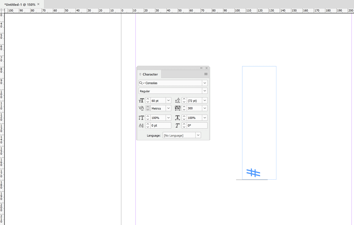

@Olivier24257193r870
  • Créer un bloc-texte et lui appliquer une rotation de +90°. (Le cas échéant, régler les options de Dimensionnement automatique à votre convenance.)
  •  Sélectionner le bloc-texte et lancer la commande suivante depuis un script jsx :
         app.selection[0].texts[0].properties = { characterRotation:-90 };
  •  Saisir les caractères dans le bloc :
Je ne sais pas si cela répond à l'objectif, mais on aura fait le maximum 😉

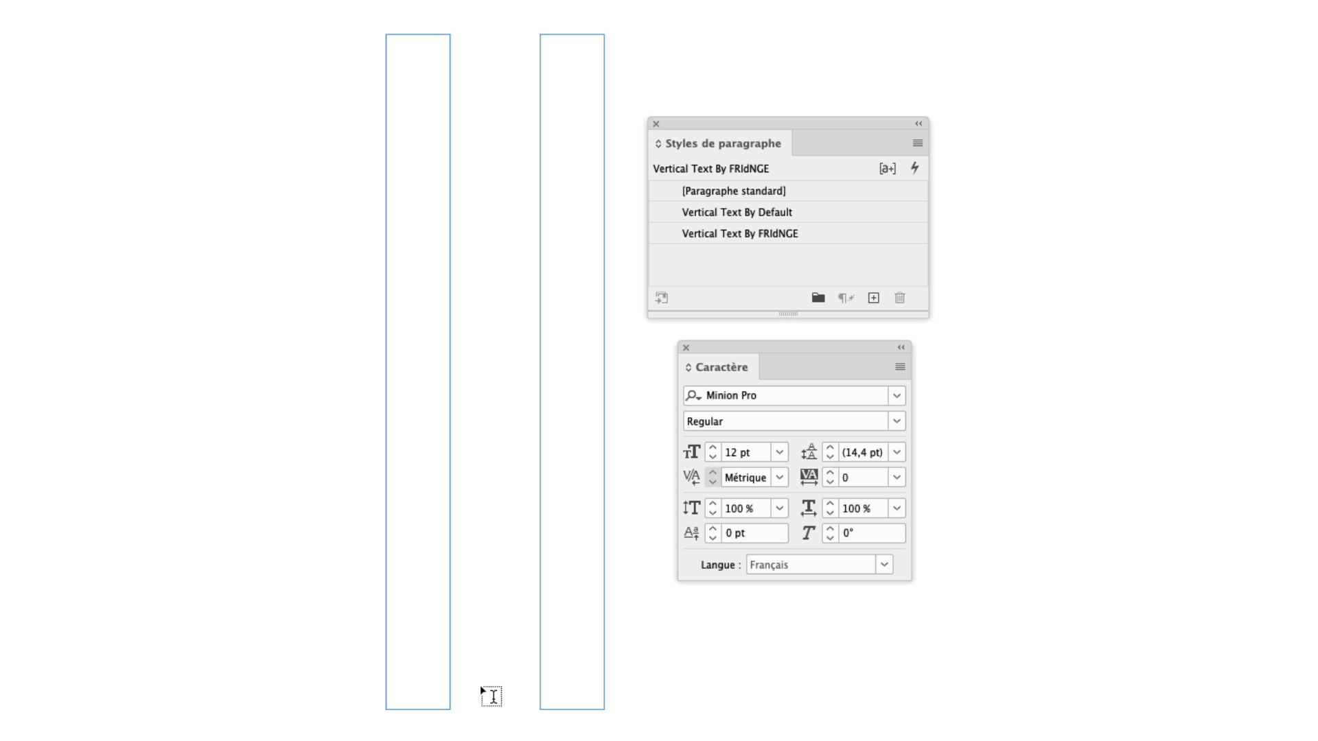

FRIdNGE
Mar 3, 2025 10:19 AM UTC
Une approche intéressante que j'ai personnellement utilisée il y a longtemps pour des clients.
Mais j'avais déjà constaté à l'époque certaines limites d'alignement (vertical/horizontal) en lien avec la police utilisée (ici, Minion Pro) …
Exemple :
(^/)  The Jedi
