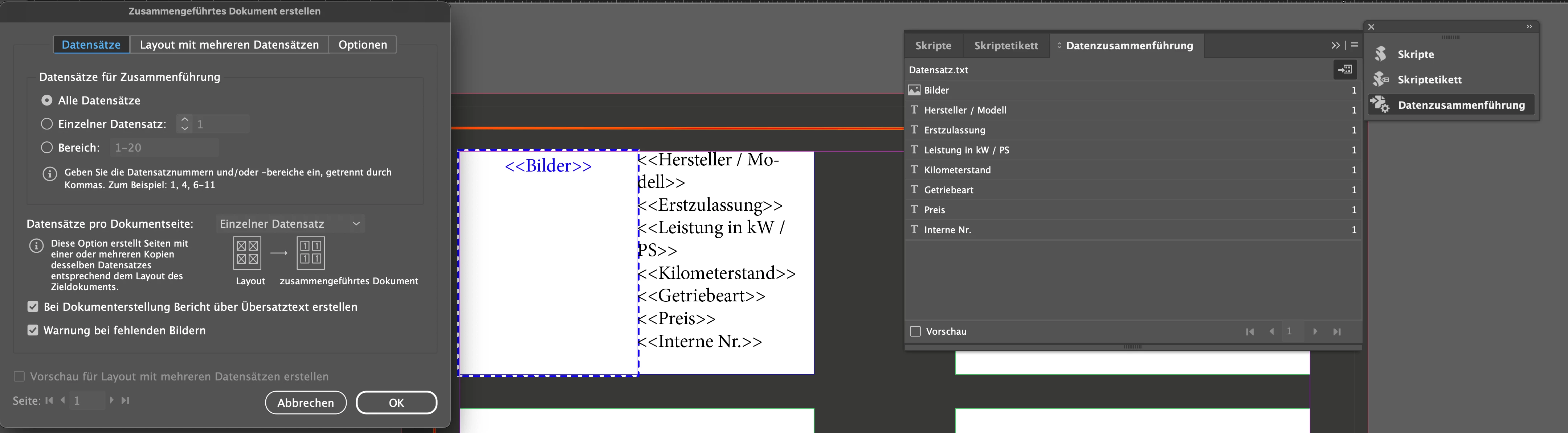

"Einzelner Datensatz" ausgegraut.
Hallo,
ich soll einen Werbeflyer gestalten und sitze seit Wochen an der Datensatzzusammenführung. Leider werden bei mir trotz TXT-Datei in UTF-8 Zeichensatz keine €-Zeichen angezeit. Er erkennt das Zeichen perdu nicht. Zudem kann ich auch bei neu erstellter Datei (ohne Copy-Paste) keine verschiedenen Daten auf einer Seite platzieren, da das Feld "Einzelner Datensatz" in dem Fenster "Datensatz zusammenführen" einfach nicht anwählbar sein möchte..
Mit der Vorschau werden immerhin die Daten sowie die Bilder angezeigt.
Ich hoffe, dass mir jemand helfen kann.. Ich würde mich sehr über jede Hilfe freuen!

Hallo,
versuche mal  beim Speichern UTF-16 statt 8.
Dein Dokument darf nicht aus einer Doppelseite bestehen, ansonsten wird dir Einzelner Datensatz nicht angeboten.
---Mario
Dec 3, 2025 8:17 AM UTC
Hallo, ich habe versucht das Dokument in 4 Seiten umzubauen. Doppelseiten habe ich dabei ausgeschaltet und alle Seiten wurden in Musterseiten umgebaut. Nur die Formularfelder sind im Prinzip noch offen und frei veränderbar. Leider klappt die Datenzusammenführung via mehrerer Datensätze noch immer nicht.
Mario Fritsche
Dec 3, 2025 7:08 PM UTC
Kannst Du eine Beispieldatei zur Verfügung stellen?
---Mario
