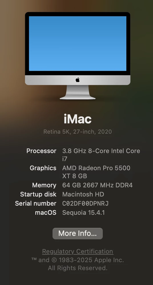

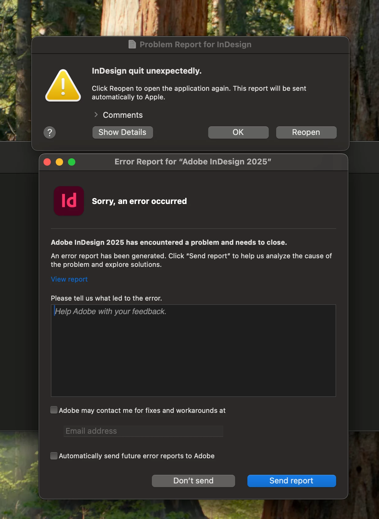

Acabo de formatear mi máquina e instalar todo desde cero, y la primera vez que abro ID, y cierro un archivo –nuevo, sólo de prueba con una caja con texto simulado– el programa se cierra por un "error...".

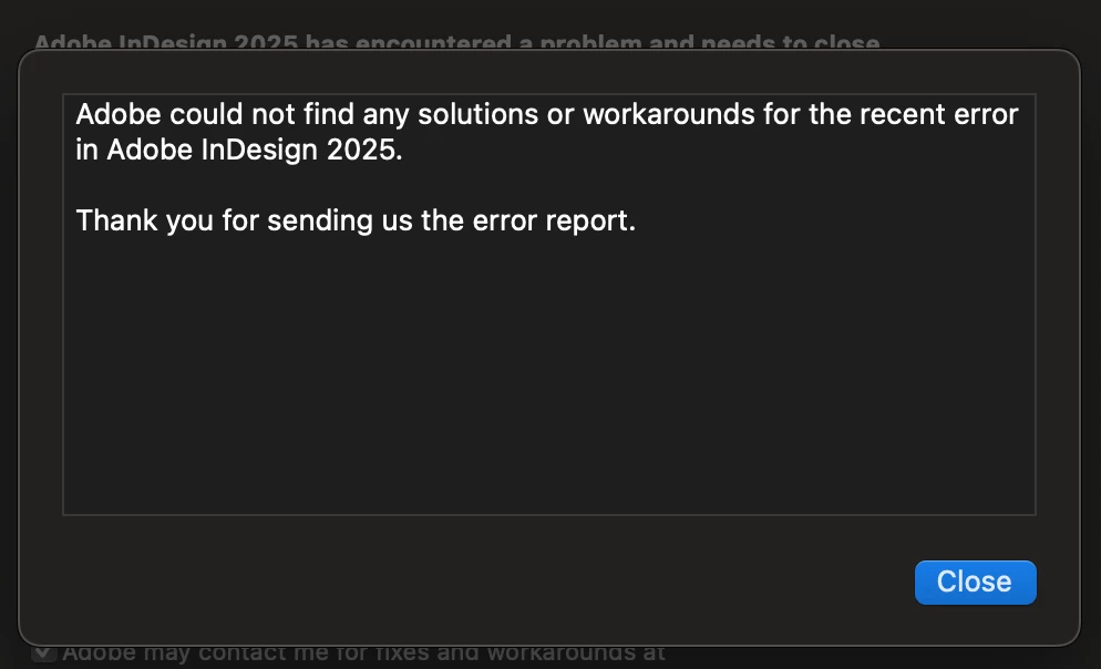

Si el programa está siendo instalado en un sistema operativo limpio, y el programa está limpio, sin configuraciones de ningún tipo, ¿cómo es que esto sucede? Lo mismo pasaba con Sonoma, y al reportar el error, simplemente dice que no pudo encontrar ningúna solución.

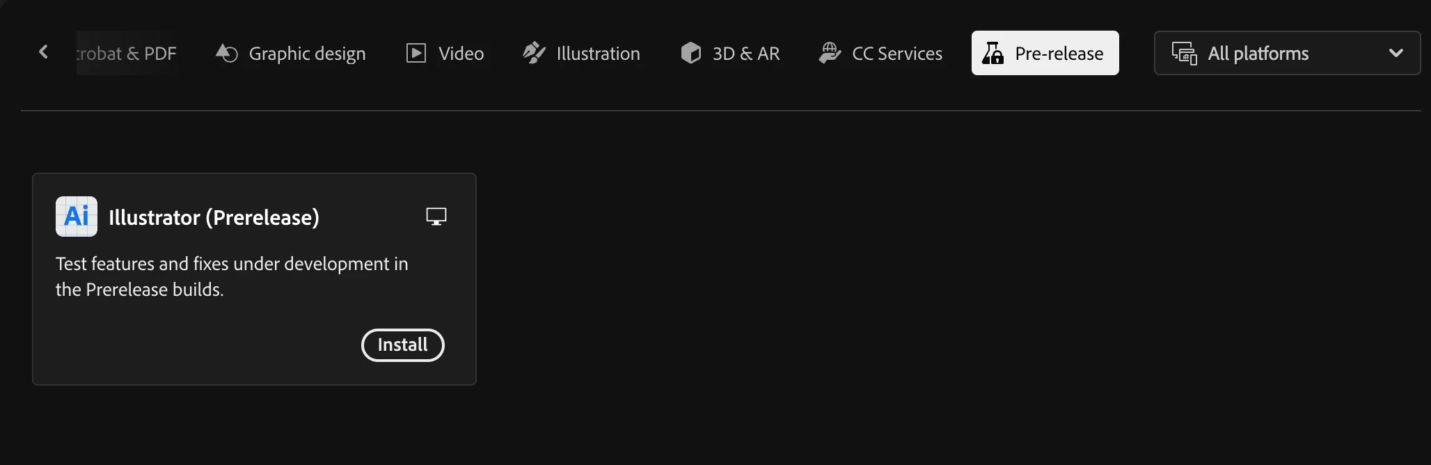

Ehcé un vistazo y hasta donde pude ver, no hay disponible una versión PR para ID (adjunto captura de pantalla)
Por otro lado, leí sobre el programa de PR, y si bien, se puede tener con anticipación acceso a soluciones de errores, siento que al mismo tiempo puede ser exponerse a probar algo que aún puede no está listo y puede fallar... (así lo estoy comprendiendo, si estoy mal, explicamelo por favor)  la verdad, lo que menos busco, necesito y puedo tener, son conflictos con software (que son invevitables, pero entre menos los propicie, mejor)

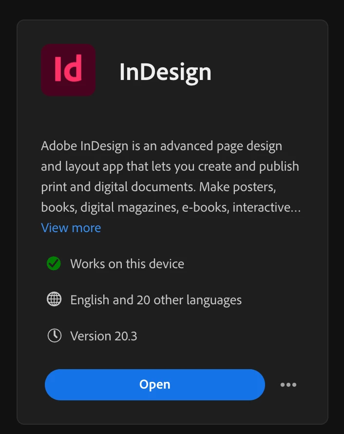

Also, just to let you know, the rollout of the 20.3 update has started and will complete over the next couple of days. I’d suggest updating to 20.3 once available and checking if the issue is resolved there.

If you don't have it, then let's see if the InDesign 20.3 update fixes the issue, as @Abhishek Rao has already mentioned. Depending on your country, it can take a few days until the 20.3 update is available in your Creative Cloud app (and it might as well already be there).
