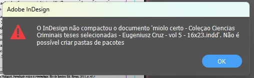

Olá gente! Então, estou tentando fazer o pacote de alguns arquivos e não está dando certo. Fica vindo uma mensagem de erro do indesign
já tentei de tudo, dentro do arquivo não mostra nenhum erro, tudo está vinculado certinho, imagens em cmyk, nao sei mais o que fazer!
Alguém sabe como proceder??

Is this packaging from a Book file?
Can you try opening each indesign file separately and see if you can package them independently - if you can or can't - then you will find the one that doesn't work and narrow it down from there.

Sim! Na verdade eu já estou fazendo isso, tentei empacotar o arquivo da capa e não deu, do miolo e não deu. E não esta acontecendo apenas com um livro, está acontecendo com vários! Começou há um pouco mais de uma semana esse problema.
March 20, 2024
Ok - so if it's happening on several files you'll need to track down the source of what is causing it.
First thing I'd try and do is rebuild a new book file - create a new one by using File>New Book
And add 2 or 3 files - try the package see if it works.
If it doesn't try those files individually
If it does work add 2 or 3 more and try package the book file
and if that doesn't work try package them indvidually
It will be a bit of trial and error.
Hopefully a new book file will work.
I just don't know though.
