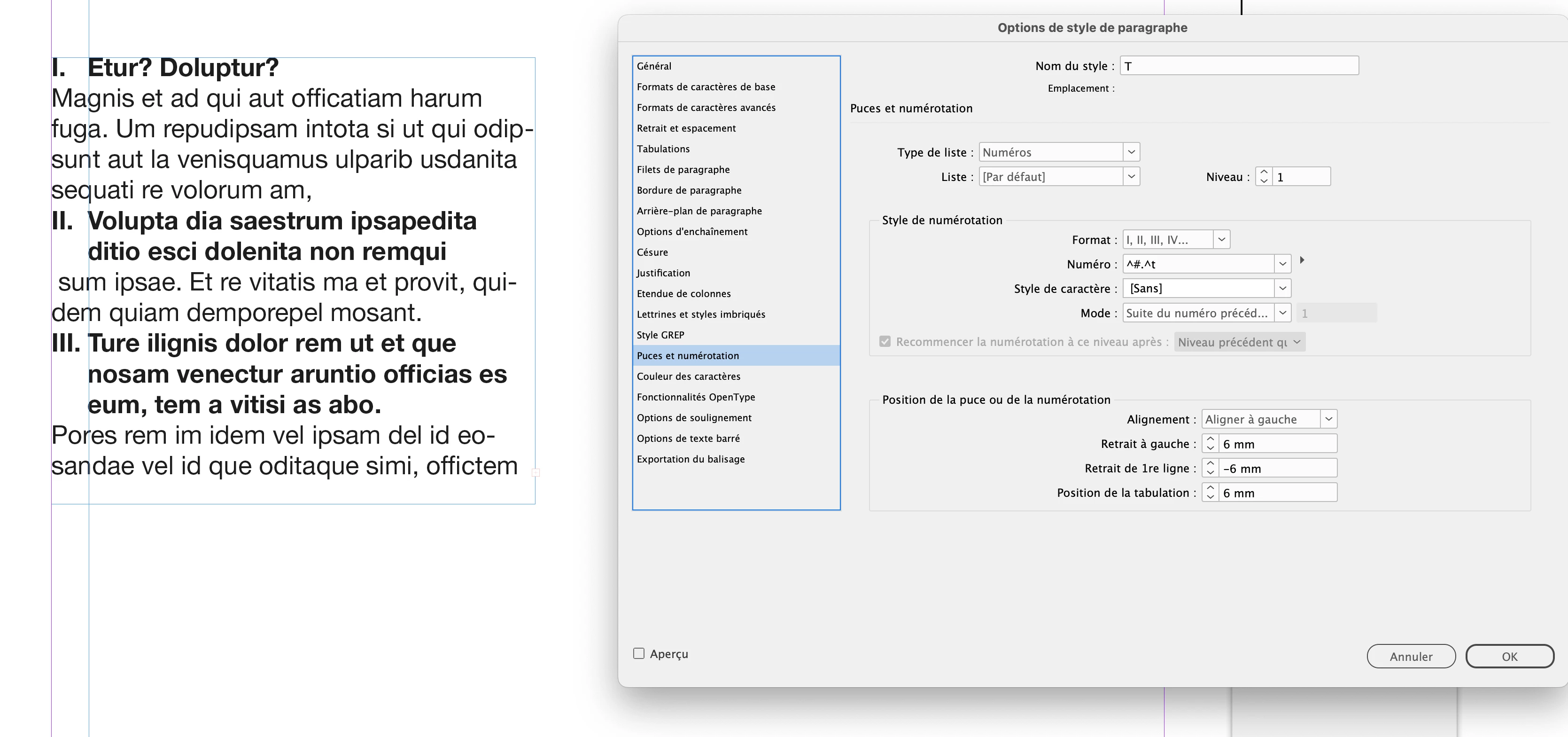

Bonjour, pour la création d'un ouvrage long dans indesign, j'utilise des titres avec une numérotations en chiffres romains suivie d'un point ( ex: I. ou II. ou III. ou IV. ...)
Si ceux ci se trouvent sur une seule ligne tout vas bien !
Lorsque ces titres sont longs , je n'arrive pas à trouver les bon réglages pour que les lignes suivantes s'alignent corectement sous la première lettre du titre et que l'espace entre le le point et la premiere lettre de la première ligne reste cohérent quelque soit la longueur du chiffre romain .
j'ai essayé plusieurs recette mais aucune ne marche vraiment bien .
ex :dans les num , espace tabulaire ou une suite d'espace demi cadratin , associés a des espaces avant de 6 mm avec decalage de -6 mm
Mais rien n'est vraiment stable sur toute les configurations de texte

merci pour ta réponse rapide.
que penses tu de l'espace qui se reduit des lors que la largeur du chiffre romain s'agrandit ? c'est cela qui me gene car l'espace varie beaucoup . et si je regle autrement c'est la seconde ligne qui ne s'aligne plus . c'est un cercle vicieux je crois ?
jmlevy
Dec 2, 2024 4:37 PM UTC
Oui, tu ne peux pas avoir les deux… En ce qui me concerne (mais c'est totalement subjectif), je préfère la solution de la tabulation et les secondes lignes qui s'alignent parfaitement.

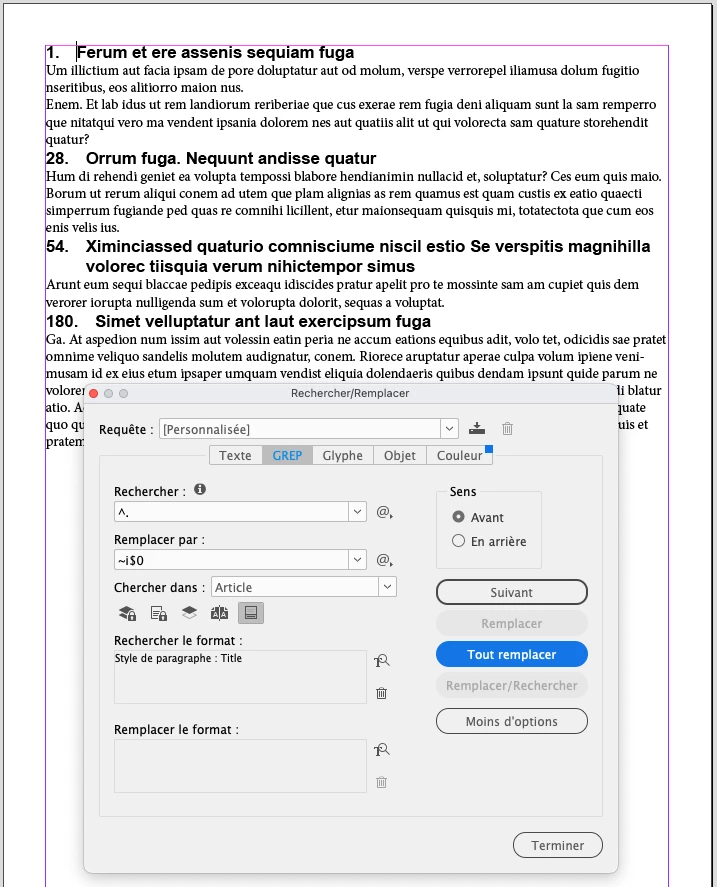

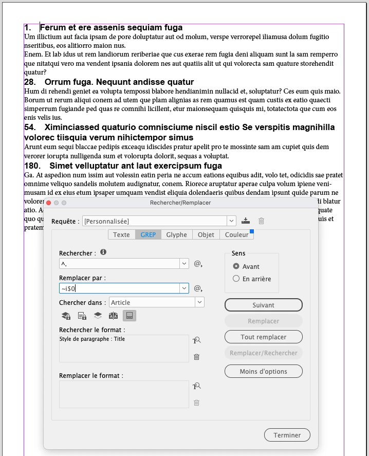

Dec 2, 2024 10:51 AM UTC
Essaie de remplacer les espaces par une tabulation
