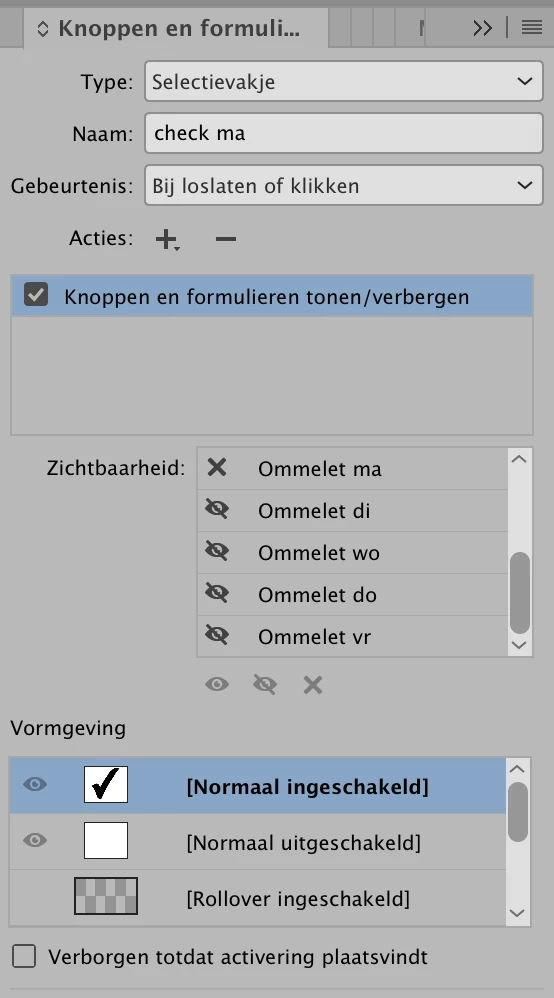

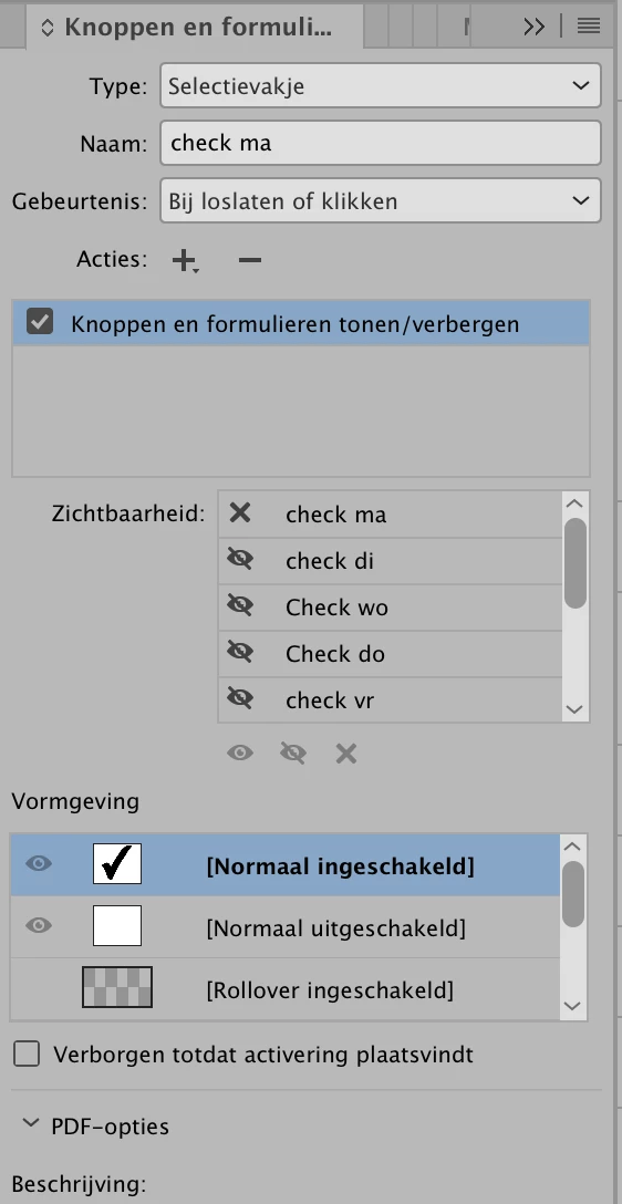

Zoals gezegd, keuzerondjes (op z'n Nederlands) zij OF OF. Ze verdwijnen niet. Als je dat wilt doen moet je geen combo box gebruiken maar een selectievlakje dat een unieke naam heeft, bijvoorbeeld PRODA ma, PROD A di, enzovoort. Wanneer product A op maandag wordt gekozen moet deze de knoppen PROD A di,wo,do, vr verbergen enzovoort. Dat is een hoop werk voor elke dag, maar de enige manier... Let wel. de tekst zelf bv Omelet moet zelf dan de knop zijn om te kunnen verbergen.
Een voorbeeld, waarvan alleen de knop Checl maandag (de eerste) werkt (de rest was te veel tijd, maar het gaat om het principe) kun je downloaden via de link hieronder.
Maar: Als je het chechmark weer weghaalt, komt niet de tekst weer terug voor de andere dagen!! Dan moeten we met dubbele checkmarks gaan werken.
Kortom wat je wilt is op zich mogelijk maar wel heel ingewikkeld en heel veel werk. Ik zou een andere olossing kiezen als ik jou was...
