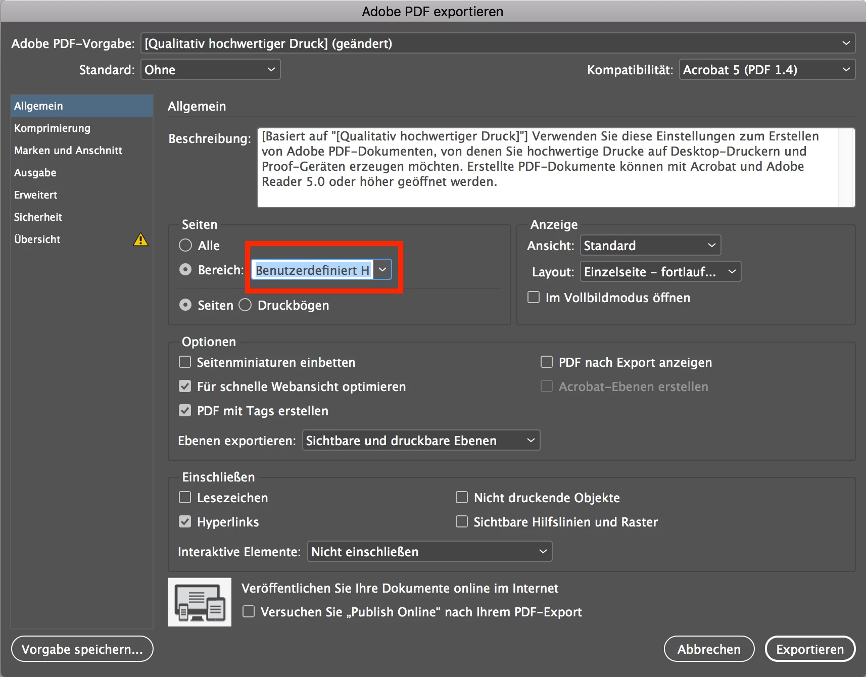

Mit Indesign CC 2018 (war schon 2017) kann ich im PDF-Druckmenü in InDesign nicht einen (Seiten) Bereich auswählen. Z. B. 1-2. Das zur Verfügung stehende PopUp zeigt nur den Inhalt "Benutzerdefiniert H" an, was so gar nix mit der erwarteten und früher bekannten Funktion zur Auswahl der gewünscht zu druckenden Seiten zu tun hat.

    Hallo AnzeigenSpezialist ,
    was Du da angezeigt bekommst ist vermutlich der Name eines alternativen Layouts.
    Zeige mal Dein Seiten-Bedienfeld mit sichtbaren alternativen Layouts, dann sollte das klarer werden.
    Unabhängig davon: Du kannst jederzeit die "Absolute Seitennummerierung" beim Export oder Druck verwenden.
    Die Syntax geht so: Setze vor jede Seitenzahl ein + Zeichen. Du möchtest beilspielsweise die Seiten 1 bis 3 aus dem Dokument exportieren, also die erste, die zweite und die dritte Seite im Dokument – egal wie die benamt sind, dann gibst Du ein: +1-+3

    Hallo Uwe,
    sorry wegen meiner verzögerten Rückmeldung. Konnte mich erst heute Deiner Hilfestellung widmen. Ich habe mir das SEITEN Bedienfeld dank Deines Hinweises näher angesehen. In der Tat war dort ein „Alternatives Layout“ ausgewählt.
    Wie und warum auch immer … nach ein paar Klicks hier und dort kann ich nun wieder die gewünschte Seitenzahl oder auch den Seitenzahlumfang im Formularfeld „BEREICH“ beim Export ins PDF-Format entsprechend eintragen. Yeahhh!

    Hallo Joachim,
    dann ist ja gut!
    In den Optionen des Seitenbedienfelds lässt sich die Seitendarstellung umschalten.
    Für die Nummerierungsansicht ( hat nichts mit der echten Nummerierung zu tun ) kannst Du in den Voreinstellungen umschalten auf beispielsweise "Absolute Nummerierung" (Seite 1 im Dokument wird immer als 1 dargestellt) oder eben abschnittsweise für die von Dir gewählte Nummerierung. Zeigt dann beispielsweise 220 für die Seite 1 um Dokument, wenn die Seitenzählung eben mit 220 beginnt.
