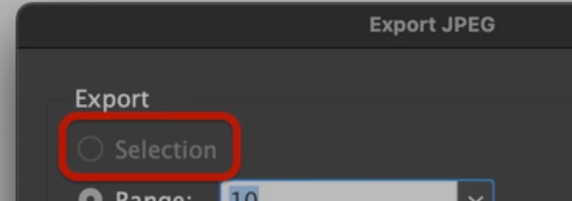

Exportar sólo una página.
¿Cómo exporto sólo una página?
El cuadro de exportación muestra en gris "Selección", opción que imagino podría ser para aplicar la exportación página actual...
En "Rango", al colocar la página 10 - que quiero exportar - al aparecer el siguiente diálogo, la sustituye por la página 01, en todo caso, debería ser por la 10, pero en la carpeta de almacenaje adicioné una x a la página 10, para evitar un diálogo como ese.
Ya había exportado sólo una página mediante esa opción y sí funcionó, coloqué en "Rango" la página 1 y exportó la 1, no sé porque con la página 10 no funciona igual...
¿Cuál es la forma correcta para exportar sólo una página? Y para exportar una selección, ¿en "Rango" separo con una coma y un espacio las páginas a exportar?
Gracias.

Mar 14, 2025 3:16 AM UTC
Please don't use extra "." in File Names - there should be only one "." - between the name and extension.
"Selection" is available when you select a single object - like a Rectangle or group of objects, etc.
I'm on my phone so can't check - but, theoretically, if you switch to the Page Tool and select a page - you might get Selection activated 😉
How many pages do you have - and what are their names? Do you have Sections?

Mar 14, 2025 4:58 PM UTC
Gracias, Robert.
1-) Ya retiré los puntos del nombre, únicamente quedó el de la extención.
Pregunta: ¿Cuáles signos sí puedo utilizar para hacer clara la separación de, por ejemplo, iniciales?, de modo que no se lea "Y A", o que por otra razón se desee separar ideas dentro del nombre de un archivo.
2-) Aun con la herramienta "Page Tool" activada, la opción de "Selección" permanece inhabilitada
3-) Al exportar, continúa intentando sustituir el archivo 10, por el 01
4-) En este momento el archivo tiene 22 páginas y sus nombres, ya modificados, se pueden ver en la primera imagen adjunta. Hasta donde entiendo, es una sóla sección
Gracias.

Mar 14, 2025 11:24 PM UTC
You need to select something in the document for the Selection option to be available.
