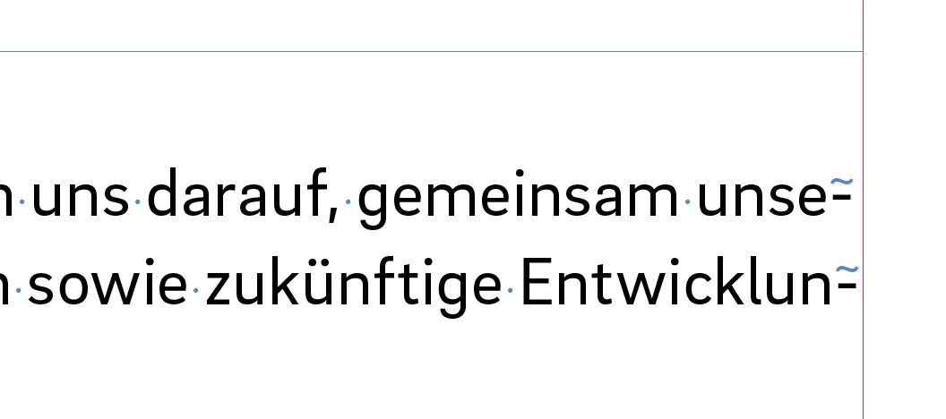

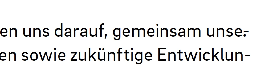

Hallo zusammen, ich habe zum ertsen Mal ein merkwürdiges Phänomen entdeckt.
Beim Export aus InDesign (20.4.1) in ein interaktives PDF wird unter einem Trennstrich ein Punkt dargestellt. Dieser ist aber nicht im Original. Kennt jemand diesen Fehler und wie ist er zu beheben?
Danke

Hello. Yes, it is InDesign Version 20.4.1 on MacBookPro M1, 2021, iOS Sequoia 15.5.
I have been able to narrow down the error. If I create an interactive PDF and uncheck the “Create PDF with tags” checkbox, the error is not generated.
