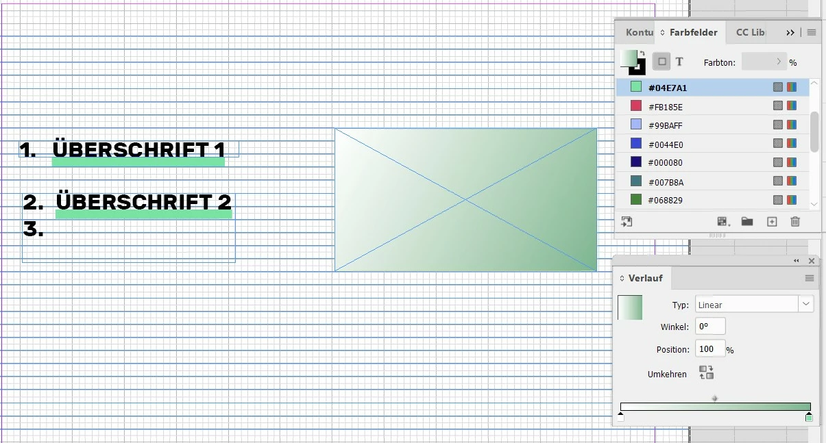

RGB-Farben werden in meinem InDesign korrekt dargestellt - es sei denn, ich möchte sie in Farbverläufen nutzen. In beigefügtem Screenshot könnt Ihr das Problem sehen: Links das leuchtende Grün wird als Unterstreichung der Überschriften korrekt dargestellt. Will ich im Rechteck rechts einen Farbverlauf mit demselben Ton darstellen, wechselt InDesign in den CMYK-Raum.

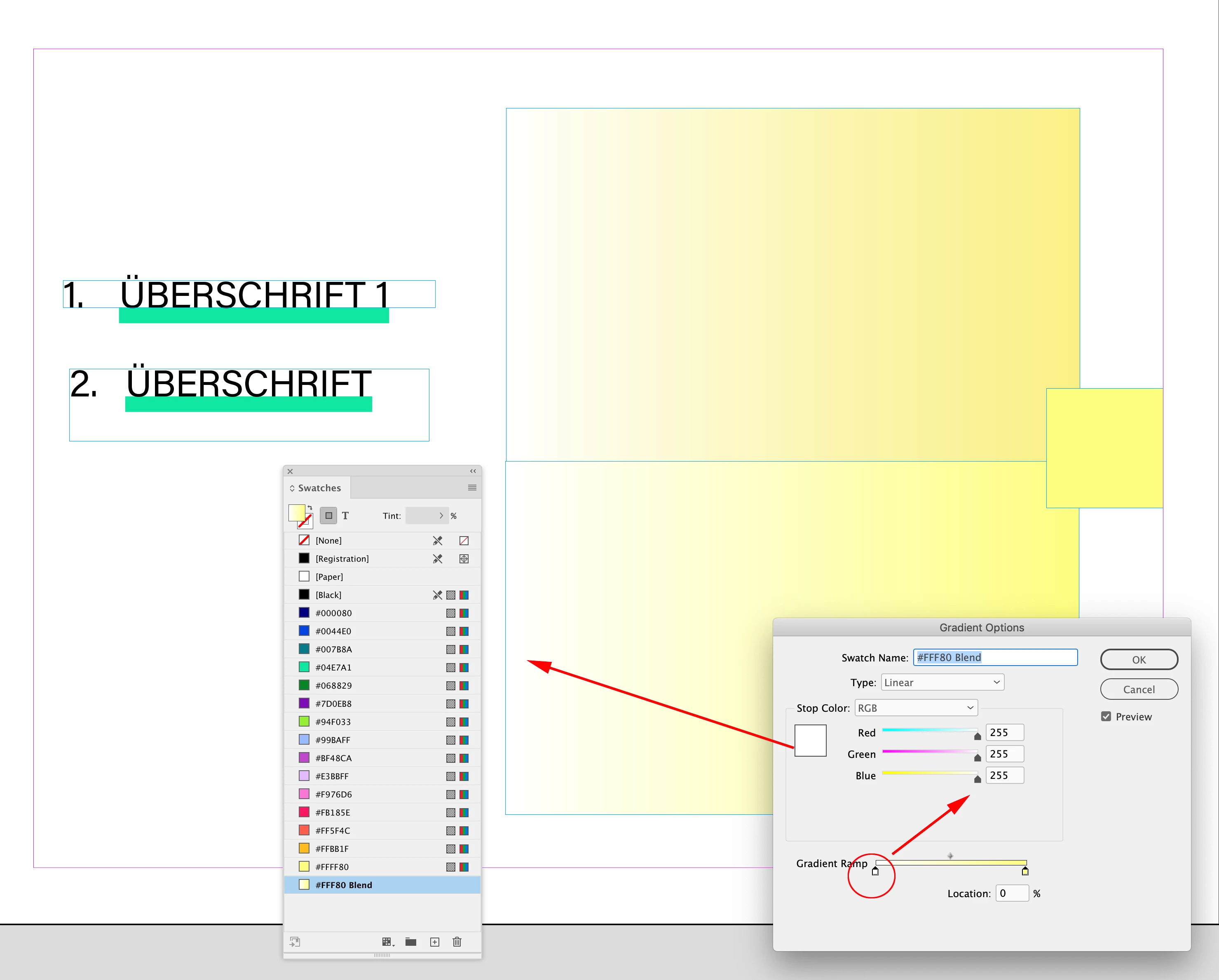

I think the problem might be the gradient’s white is set as [Paper] and in your file the [Paper] swatch is defined as a CMYK color. If I set the [Paper] Swatch to RGB 255|255|255 or use a white RGB swatch I get this:

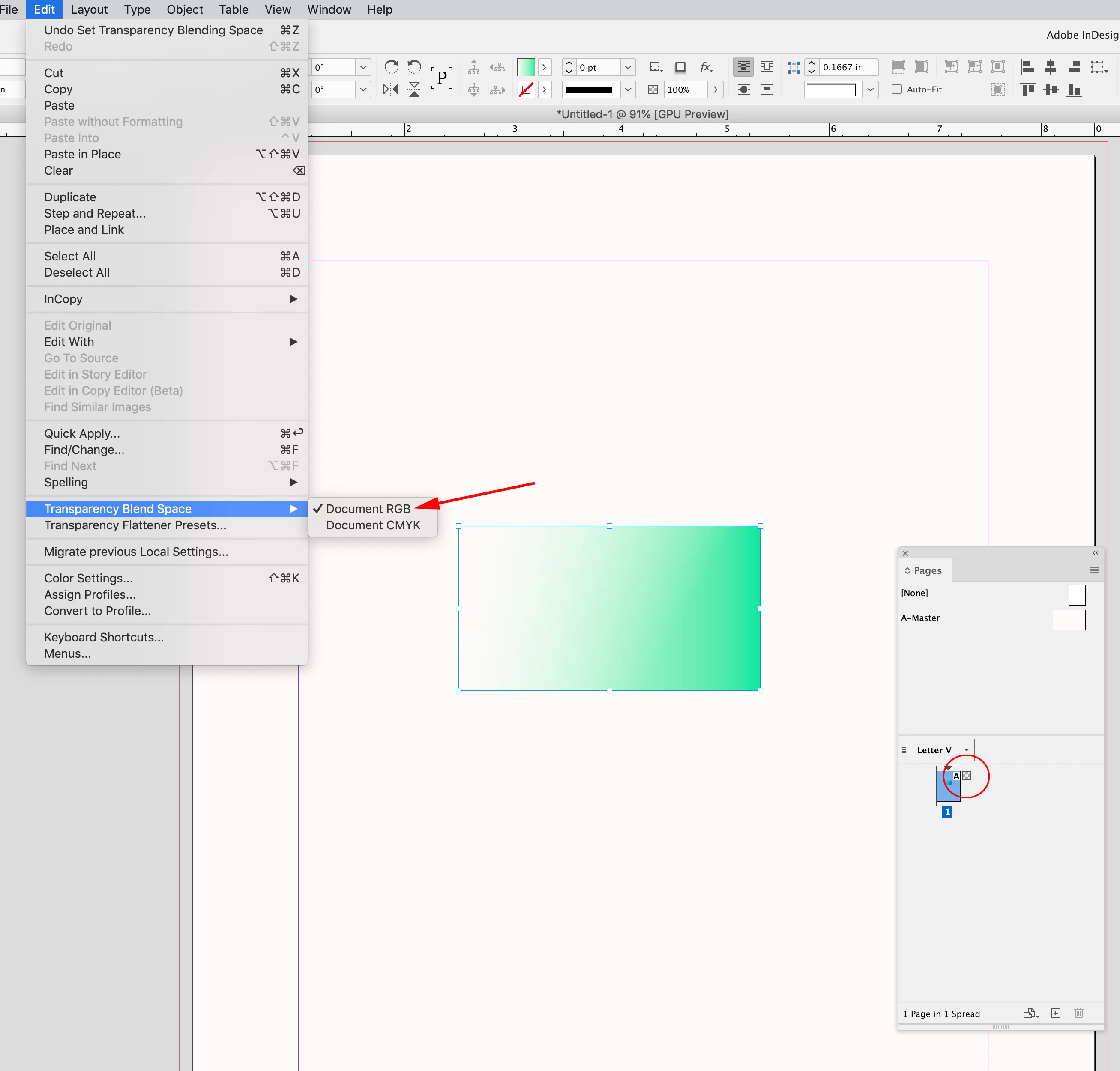

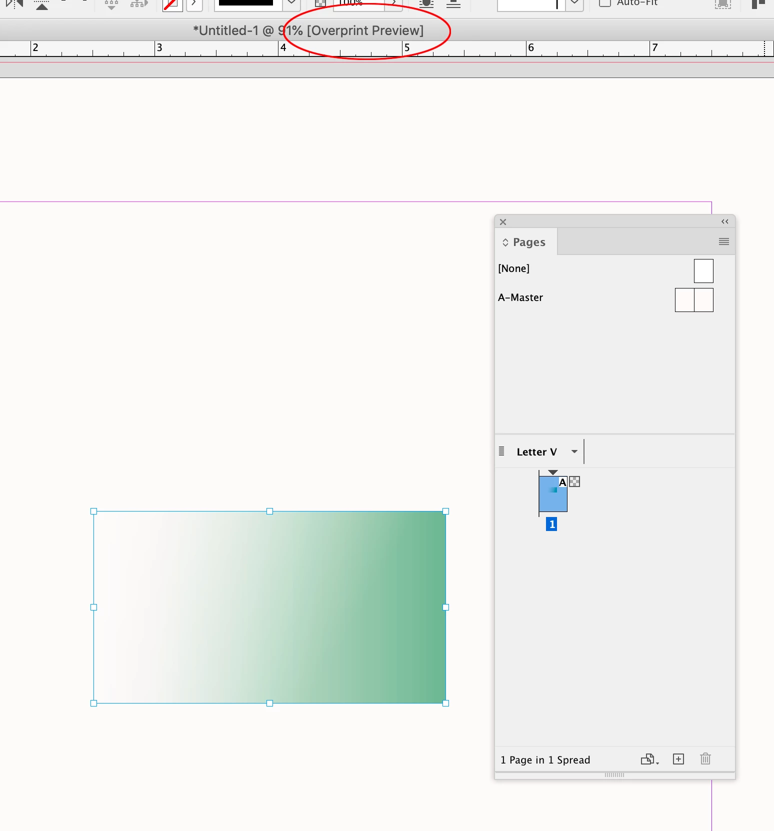

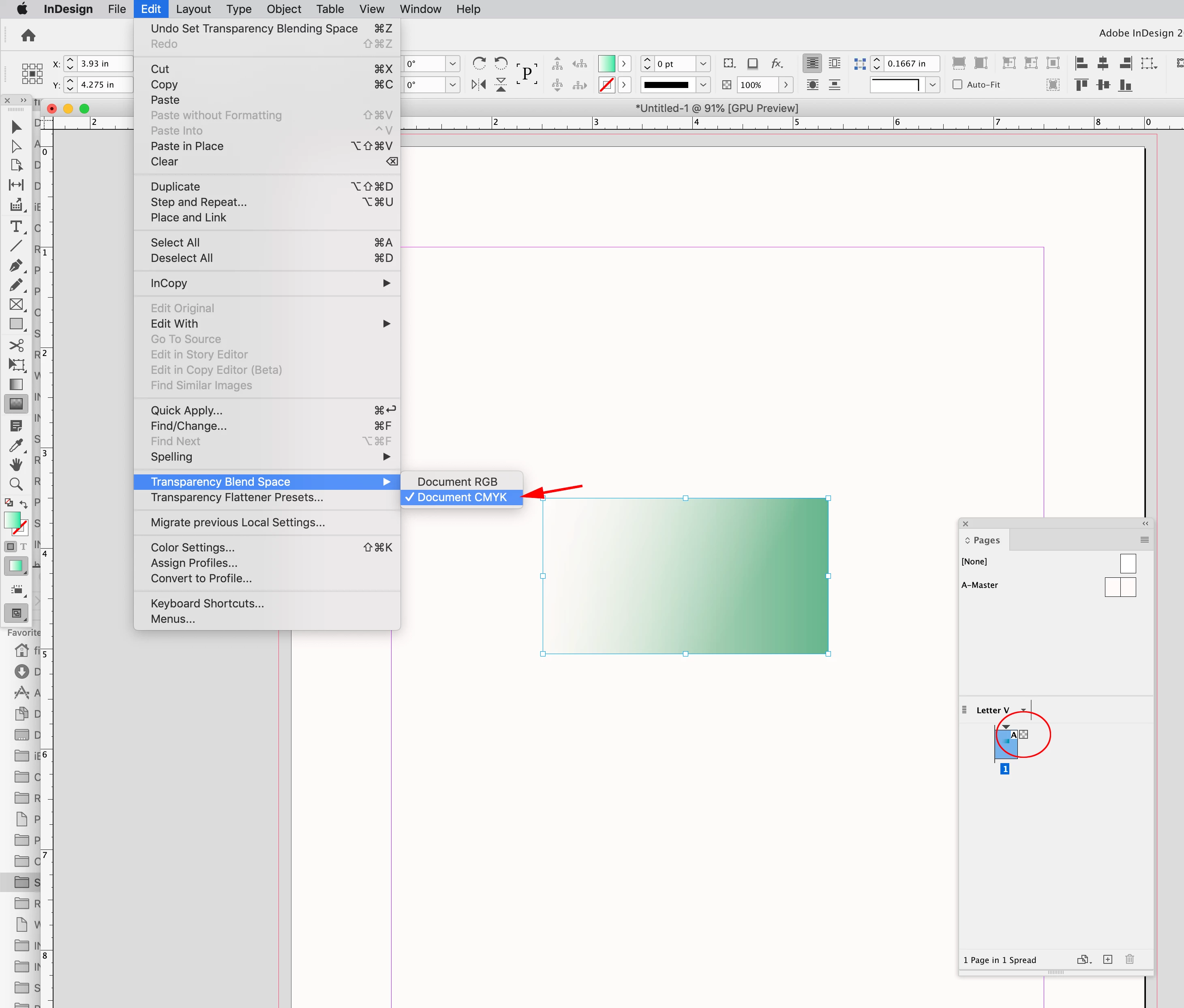

Hi @annette_8636 , Did support check your Transparenct Blend Space? If it is set to CMYK and there is transparency anywhere on the page, out-of-gamut RGB colors like yours will display in the document’s assigned CMYK space. Also if you have Overprint/Separation Preview turned on, the page will preview in the document’s CMYK space whether there is transparency or not:
