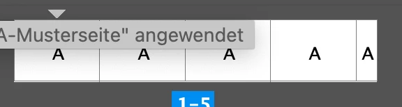

Ich habe folgendes Problem dass ich eine Grosse Indesign Datei habe (für Messestand) mit einzelnen Seiten die ich als Druckbogen angeordnet habe (insgesamt 5 Seiten). Die Druckerei braucht die Druckdaten jeweils als einzelne Seiten mit Beschnitt und Schnittzeichen. Wenn ich nun von dem Indesign einzelne Seiten exportiere sind 2 von den 5 Seiten fehlerhaft. Es zerreisst mir das Bild oder färbt mir das Bild einfach anders ein etc. Habe diverse PDF Export Einstellungen ausprobiert das Indesign File in 5 File aufgeteilt aber 2 PDF's sind immer Fehlerhaft. Komischerweise wenn ich alle Seiten auf einen Druckbogen rauslasse dann funktioniert es. Voll strange. Habe noch weitere solche grosse Files mit praktisch gleichem Aufbau und da habe ich keine Probleme.
