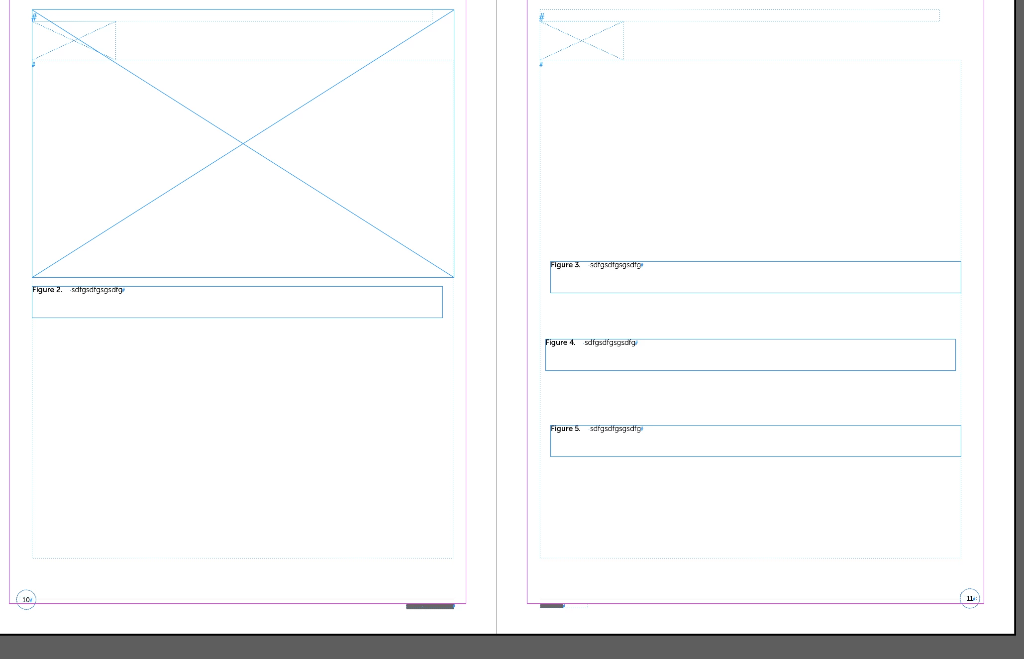

J'ai créé un style de paragraphe avec une numérotation comme ceci : Tableau ^#
alors à chaque tableau le numéro se met automatiquement. Tout fonctionne sur mon gabarit 8 1/2 X 11, mais lorsque j'arrive à mon gabarit 11 x 17, il repart au Tableau 1. De plus, j'ai 3 tableaux sur ma page 11 X 17 et ils sont tous nommés Tableau 1. Je ne comprends pas...
Merci beaucoup!

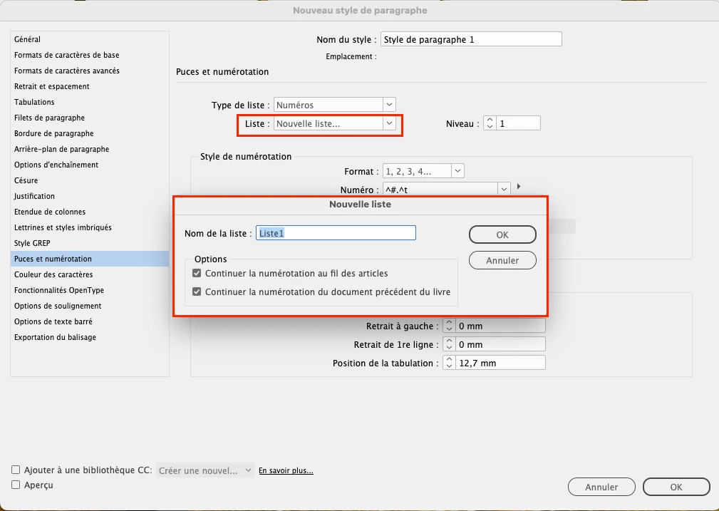

Mais as-tu bien défini une liste comme ceci ?
Donc, si je comprends bien, tu as 2 formats de pages différents dans le même fichier ? Si tu as bien conçu ta liste à numéros, ça ne doit pas poser problème, je viens de tester avec un document de 2 pages, la première en A4 et la deuxième en A3.

Jan 14, 2025 7:53 PM UTC
Are all of your pages part of the same text flow/story? Numbering can get a bit convoluted but in general, numbering does not carry across separate text flows, stories, etc.
Virg_inieAuthor
Jan 14, 2025 8:00 PM UTC
They're all seperated, but like I said it works on the same 8 1/2 X 11 but when it goes to 11 X 17 pages, it does not work...
Robert at ID-Tasker
Jan 14, 2025 9:15 PM UTC
@Virg_inie
Maybe in your second document - you don't have this extra list created - as per link I've posted?
