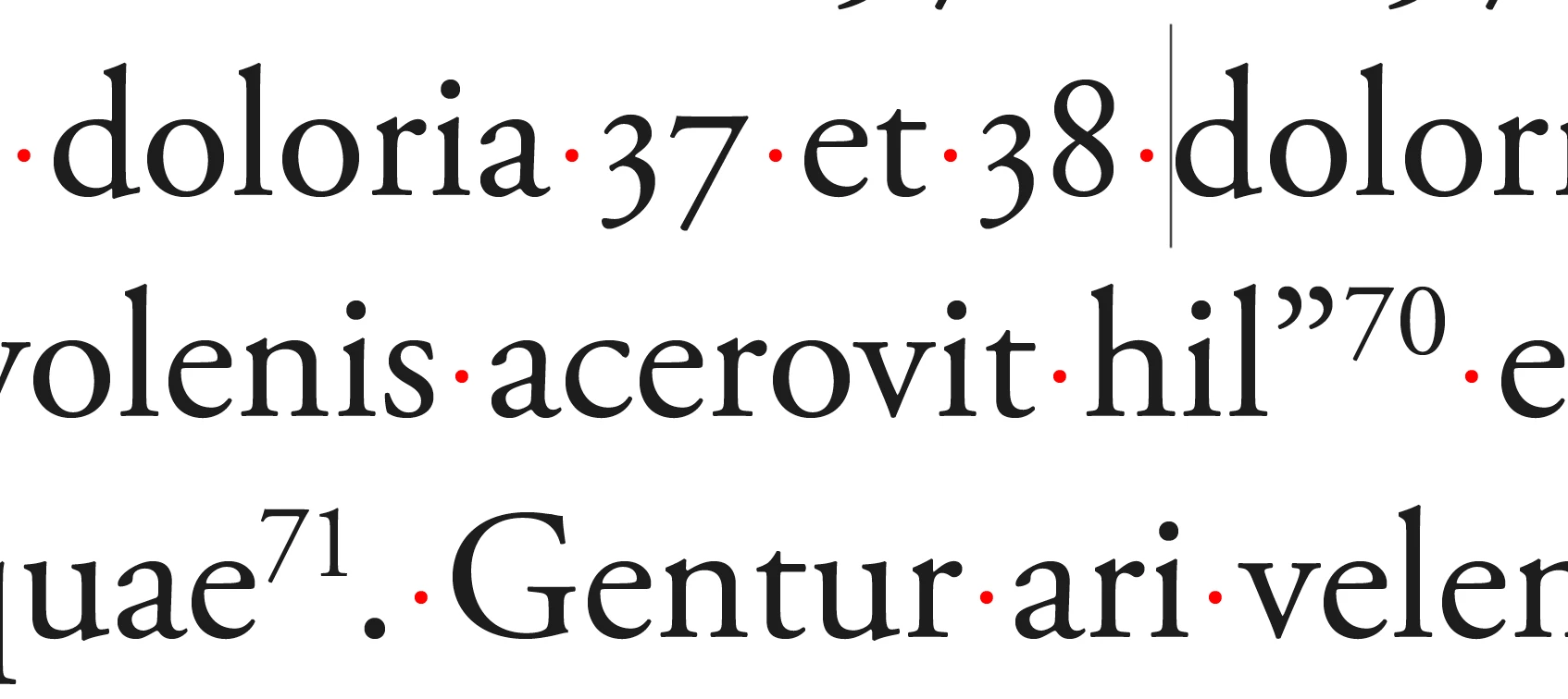

j'aimerais faire part d'un problème que je rencontre maintenant depuis la mise à jour 19.3 sur Indesign.

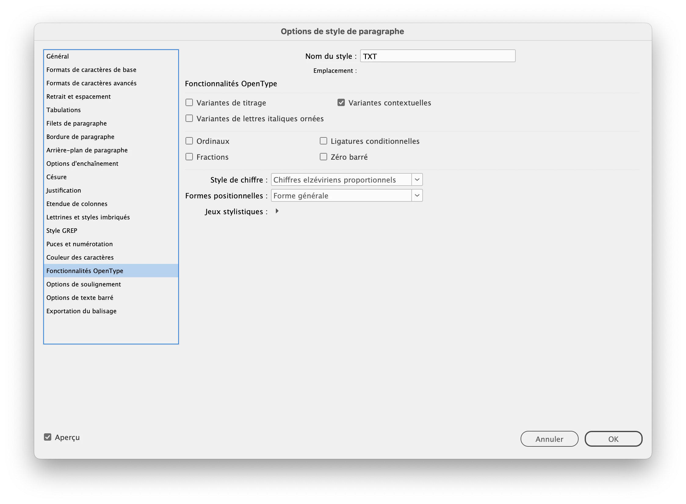

Concrètement, lorsque je mets en page un livre, mon style de paragraphe principal (que je nomme par exemple "txt"), à dans ses options de "Fonctionnalité Opentype" : Chiffres elzéverien proportionnelle/Chiffres alignés proportionnels.
Ce qui donne des chiffres qui se présentent de cette façon :

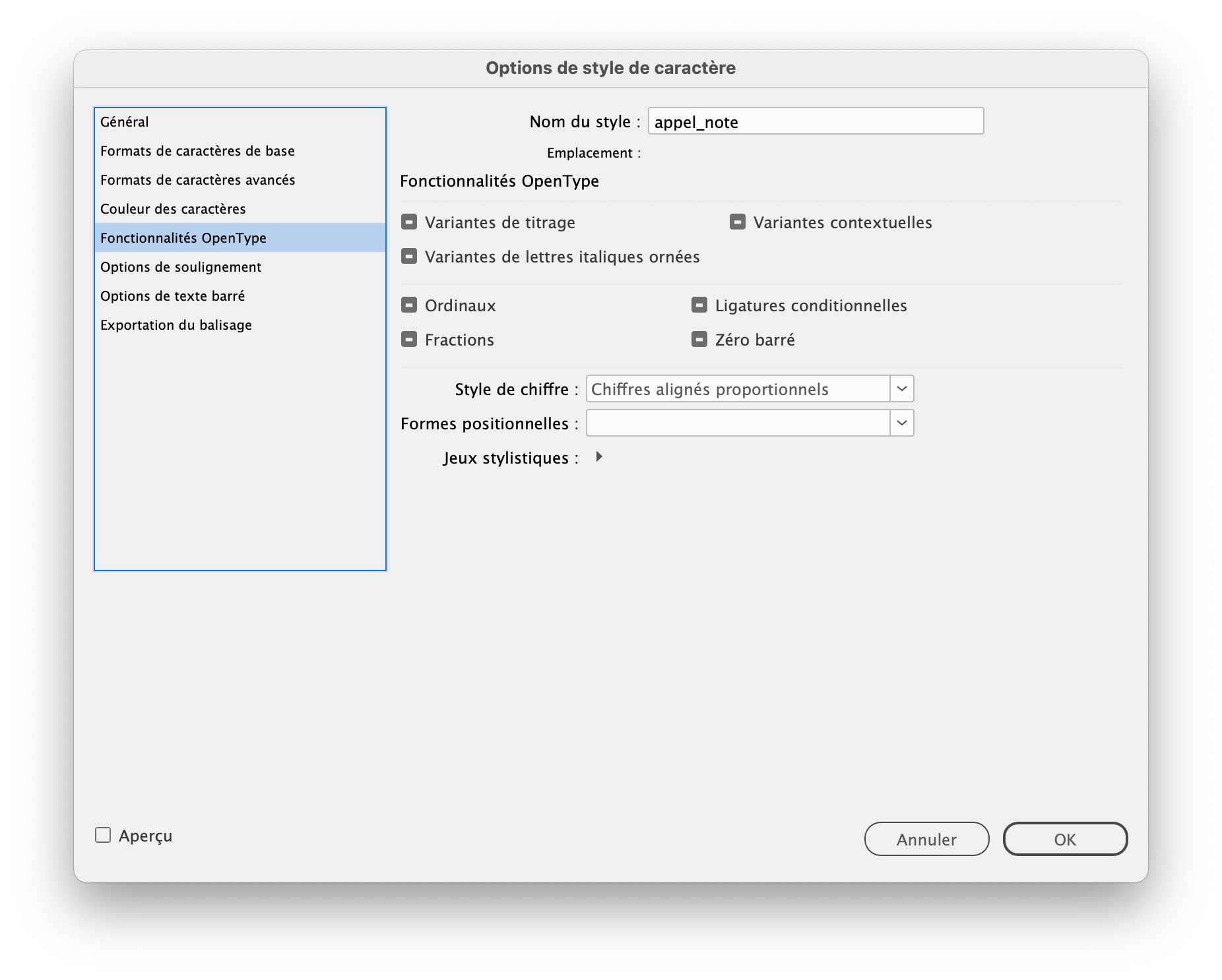

Cela fonctionne parfaitement, très bien. Mais pour que mes nombres en exposant qui renvoient vers les notes de bas de page puissent eux être dans un "alignement tabulaire" (par défaut) qui ressemble à ceci, je crée un style de caractère que j'attribue donc à mes exposants (dans les paramètres de bas de page) avec la fonctionnalité Opentype : Chiffres alignés proportionnels.
Ce qui devrait donner ceci par exemple :
Au lieu de ceci :
Depuis la mise à jour 19.3, je ne peux plus faire cela. Impossible d'avoir les exposants alignés comme la première des deux images ci-dessus.

For a footnote that has 3 figures for exemple, whether it's the exponent in the text or the footnote, when i apply the character style (with the open type function by default, so all 3 numbers are aligned), it does work only on the first character.
Now see here, i had to apply it (the character style) on the tabulation space and the first letter of the footnotes to get where i want :
I think the function is not working like intended, i never had that issue with Indesign in the past, it's very new.
