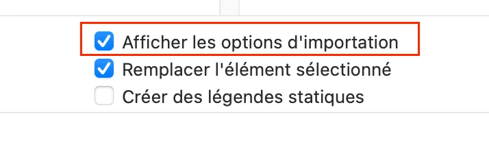

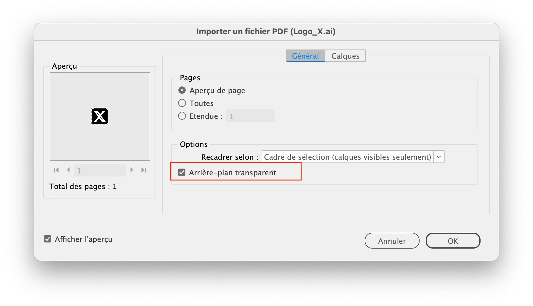

Jan 22, 2025 1:02 PM UTC
Avec la version Indesign actuelle, il faut enregistrer son fichier en SVG pour ne pas avoir ce fond.
Non, rien n'a changé à ce sujet. Il faut simplement (comme avec les anciennes versions)
  1. cocher la case « afficher les options d'importation »
  2. et dans cette fenêtre, cocher la case « arrière-plan transparent »
Jan 22, 2025 1:53 PM UTC
Un IMMENSE MERCI ! Par contre c'est contraignant d'ouvrir les options à chaque fois. Est-il possible d'automatiser à l'ensemble des tâches ?
