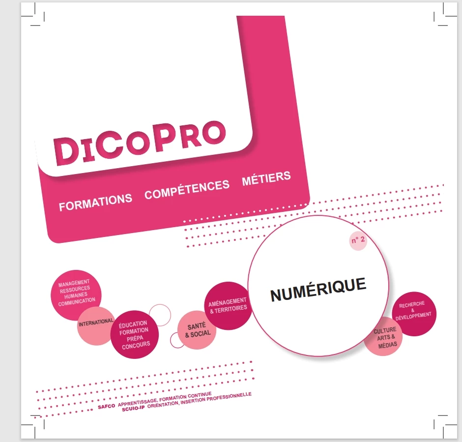

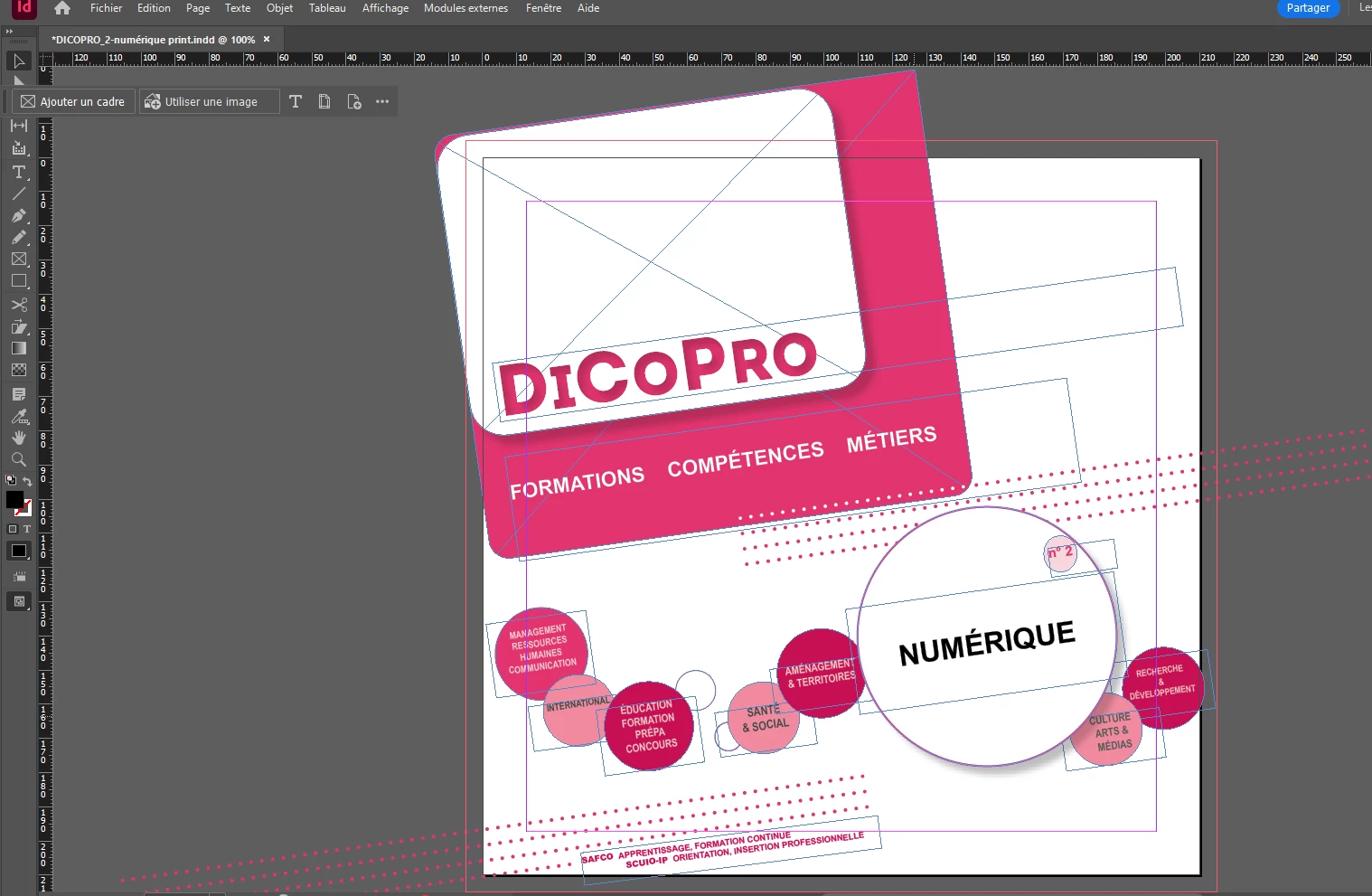

J'ai fait tous les forums, testé chaque paramètre un par un mais rien n'y change.
Actuellement des blocs dépassent dans mes fonds perdus et mon imprimeur me demande bien qu'ils dépassent (logique) pour faciliter la découpe.
Or, après exportation, mes fonds perdus apparaissent vide.
Si quelqu'un a déjà eu ce problème et une solution, je suis preneur !

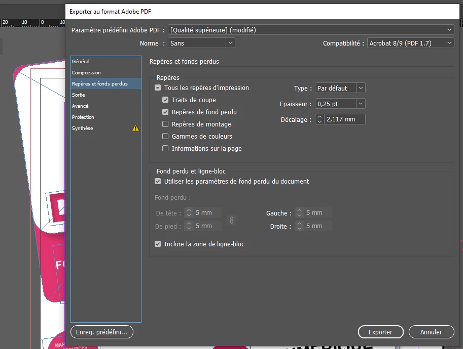

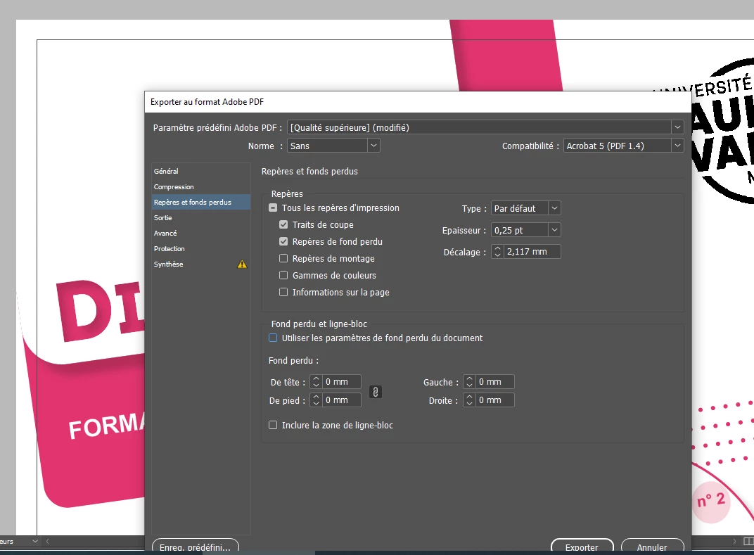

Could you please share a few more details as the experts mentioned? It would be great if you could upload screenshots of your InDesign layout showing the bleed guides and how the content extends into them, the export settings, especially the 'Marks and Bleeds' section, and the final exported PDF. Also, let us know which version of InDesign and OS you're using.
Just to confirm, during export, is the 'Use Document Bleed Settings' option checked under the 'Marks and Bleeds' section? That’s often the key to making sure the bleed content appears in the final PDF.

Apr 11, 2025 1:46 PM UTC
Bonjour !
Voici mes captures.

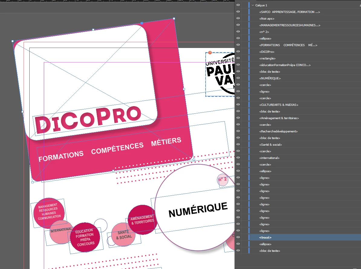

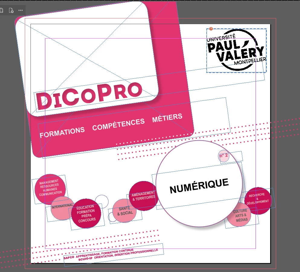

Tu ne donnes pas assez de détails pour prmettre de comprendre d'où vient le problème. Peux-tu poster des captures d'écran :
  • d'une des pages de ton fichier InDesign dans laquelle on voit les marges et repères
  • de l'export final en PDF

Apr 11, 2025 1:41 PM UTC
Bonjour !
Voici mes captures d'écran.
