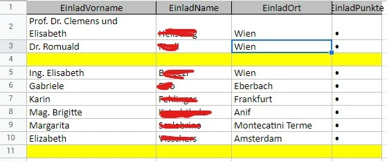

Bonjour
Voici mon problème, je suis tout d'abord très à l'aise avec InDesign sauf...en ce qui concerne la fusion de données.

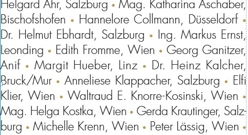

Je doit réaliser une liste simple de noms et de villes et ceci l'une derrière l'autre, le tout séparer par un point. voir ci dessous:
 J'ai cette liste dans un fichier Excel que j'ai exporté au format CSV.
 Mais, c'est là que mes compétences en matière de fusion de données dans InDesign s'arrêtent.
Comment puis-je m'y prendre pour arriver à faire cette simple liste??
Merci de votre aide...
