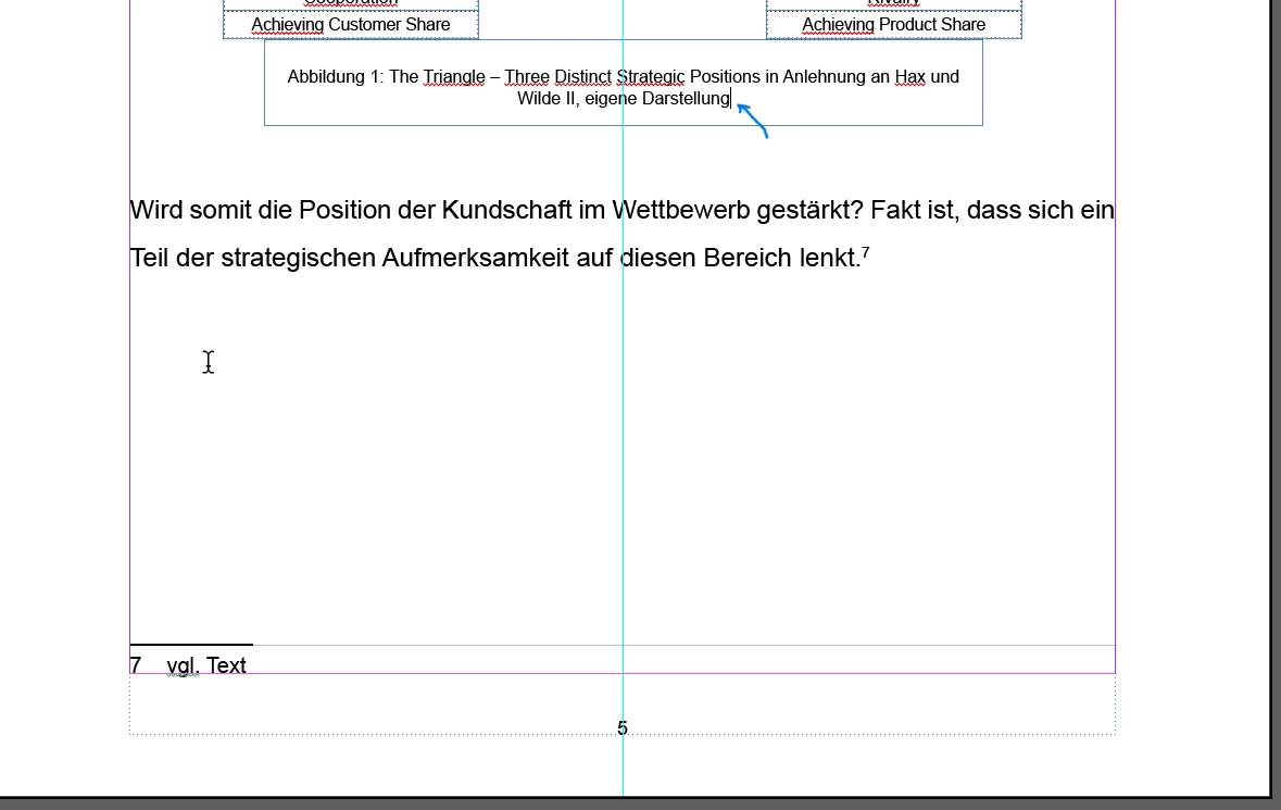

Hallo zusammen, ich setze gerade in InDesign eine weitere Projektarbeit und stoße beim Einfügen von Fußnoten-Verweisen in einem Textfeld an (m)eine Grenze. Die Fußnote soll hinter die Abbildungsbeschriftung (blauer) Pfeil eingefügt werden. Leider erscheint dann die Fußnote nicht als 8. Fußnote unten auf der Seite, sondern als 1. Fußnote im kleinen Textfeld.
Ich habe es jetzt schon mit "spaltenübergreifenden Fußnoten" versucht und die Option unter „Schrift“ > „Optionen für Dokumentfußnoten“ verwendet, kriege es aber trotzdem nicht hin. Was mache ich falsch? Oder gibt es dafür gar keine Lösung? Endnoten scheinen auch keine Lösung für mich zu sein. Ich würde ungern eine Bastellösung verwenden...

In solchen Situationen mache ich den Text nicht in einem getrennten Textrahmen (wozu auch?), sondern als Teil des Texzflusses. Wozu auch? Dann kannst Du die Fußnote normal einfügen. Im eigenen Textrahmen geht es nicht. Eventuell funktioniert es mit Tabellen, aber ich glaube nicht, dass das alles vereinfacht.

Stimmt. Auf den Trichter bin ich noch gar nicht gekommen. Ich habe sowieso einen Anker gesetzt und arbeite mit Absatzformaten - dann läuft sowieso alles mit. Danke! Manchmal sieht man den Wald vor lauter Bäumen nicht.
