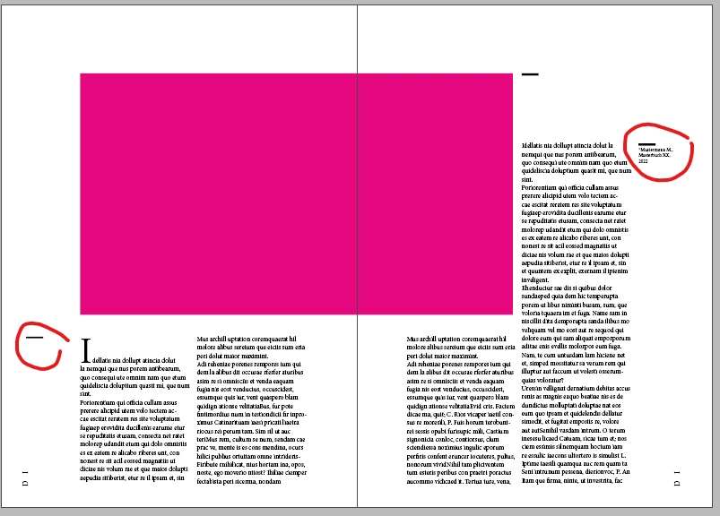

Hallo,
Ich habe eine Frage zur Darstellung von Fußnoten. Ich möchte die Fußnoten sehr gerne neben den Text (linke Seite, Fußnote links vom Text, rechte Seite, Fußnote rechts vom Text) darstellen.
Ich kann leider nichts dazu finden wie man das Layout der Fußnoten individualisieren kann. Gibt es da eine Möglichkeit, ohne die Fußnoten händisch einzugeben ? Über Hilfe wäre ich sehr dankbar.

Correct answer Willi Adelberger
Ich kann heute nicht nach bearbeiten und korrigieren:
Es sollte heißen: „Verwende Endnoten statt Fußnoten. Deren Rahmen ist unabhängig und kann überallhin verknüpft werden.“

Verwende statt Fußnoten. Deren Rahmen ist unabhängig und kann überallhin verknüpft werden.

Dankeschön, so funktioniert es!

That is not possible within the limitations of how InDesign does footnotes natively.
There probably are scripts or extensions that offer that kind of functionality. Hopefully, someone can point you in the right direction.
FRIdNGE
January 13, 2023
Sidenotes Script from Peter Kahrel.
