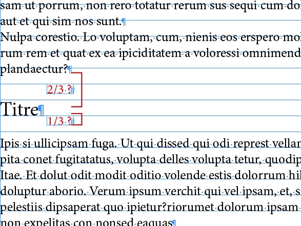

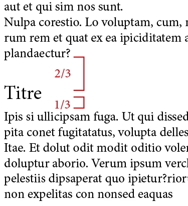

Pour la mise en page d'un document InDesign, je souhaite respecter la règle des 1/3 et 2/3 pour les blancs additionnels.
Sans grille de ligne de base :
Avec grille de ligne de base :
On s'aperçoit que les blancs additionnels sont difficile à gérer car trop grands.
Les titres ne sont pas alignés sur la grille de ligne de base;
Le texte courant est aligné sur la grille de ligne de base.
Auriez-vous une méthode pour gérer les blancs additionnels lorsqu'une grille de ligne de base est utilisée pour le texte courant ?
Merci de votre aide

Comme déjà dit : un style de paragraphe "titre" avec de l'espace avant et de l'espace après.
Si l'espace après est égal au pas de la grille et si l'espace avant est égal à deux fois le pas de la grille ça nous fait bien 1/3 et 2/3.
Sur la capture on voit l'inverse, le titre et le texte suivant sont alignés sur la grille et le texte au-dessus ne l'est pas.

Set a Paragraph style for the heading with the space before and after you require and select None for Align to Grid
