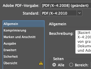

    Wenn ich die InDesign-Datei in PDF exportieren will, erscheint der Bildschirm mit den Einstellungen. Dort ist ein Warndreieck zu sehen (screenshot1).

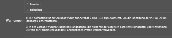

    Die Detailmeldung hat offenbar etwas mit den Farbeinstellungen zu tun (screenshot2).

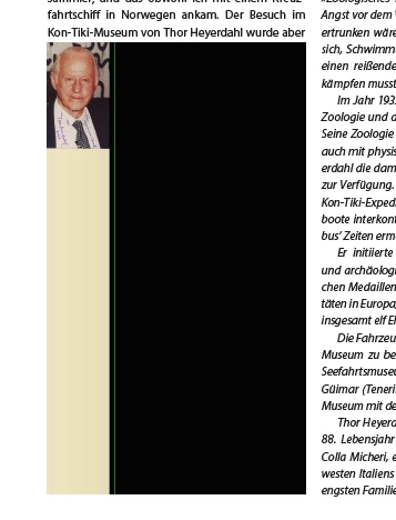

    Wenn ich weitermache, entsteht ein unbrauchbares Dokument. Der Text ist OK, aber das Bild ist total falsch (screenshot3)
    Zum Vergleich noch der Ausschnitt aus dem Dokument in InDesign (screenshot4)
