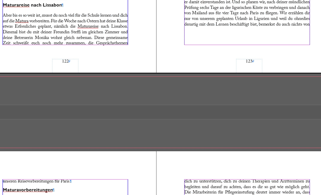

Ich habe folgendes Problem: Header ist so eingestellt, dass vorher 3 Leerräume sind und nachher 4. Wenn der Header auf einer neuen Seite ist, dann nimmt er die letzte Zeile des Normaltextes mit, auch wenn diese eigentlich verbunden ist (1 Zeile):
Wie kann ich dieses Problem lösen? Ich bin echt am Aufgeben.

Hi Marlene,
Your Header and your BodyText should also have paragraph styles to control them. Look in the Keep Options section of the paragraph style to make sure you have "Keep Lines Together" set to either All or 2 and 2. The Header could have a Keep Option of Page Break Before, possibly.

  1. Arbeite mit spezifischen Absatzformaten für Text und Überschriften.
  2. Kontrolliere die Umbrucheinstellungen in diesen, vor allem mit vorhergehenden eher nicht und Übrschriften mit den nächsten 2 oder 3 Zeilen.

Vielen Dank, Willi, diese Lösung hatte ich probiert, aber es hatte nicht geklappt. Freut mich aber, dass ich doch nicht so weit daneben gelegen hatte mit meinem Versuch. Danke für den Tipp!

Hi Marlene,

Thank you so much: ALL, that was it. I already had set "Keep Lines Together" to 2 and 2, but the problem has been solved with "All".
