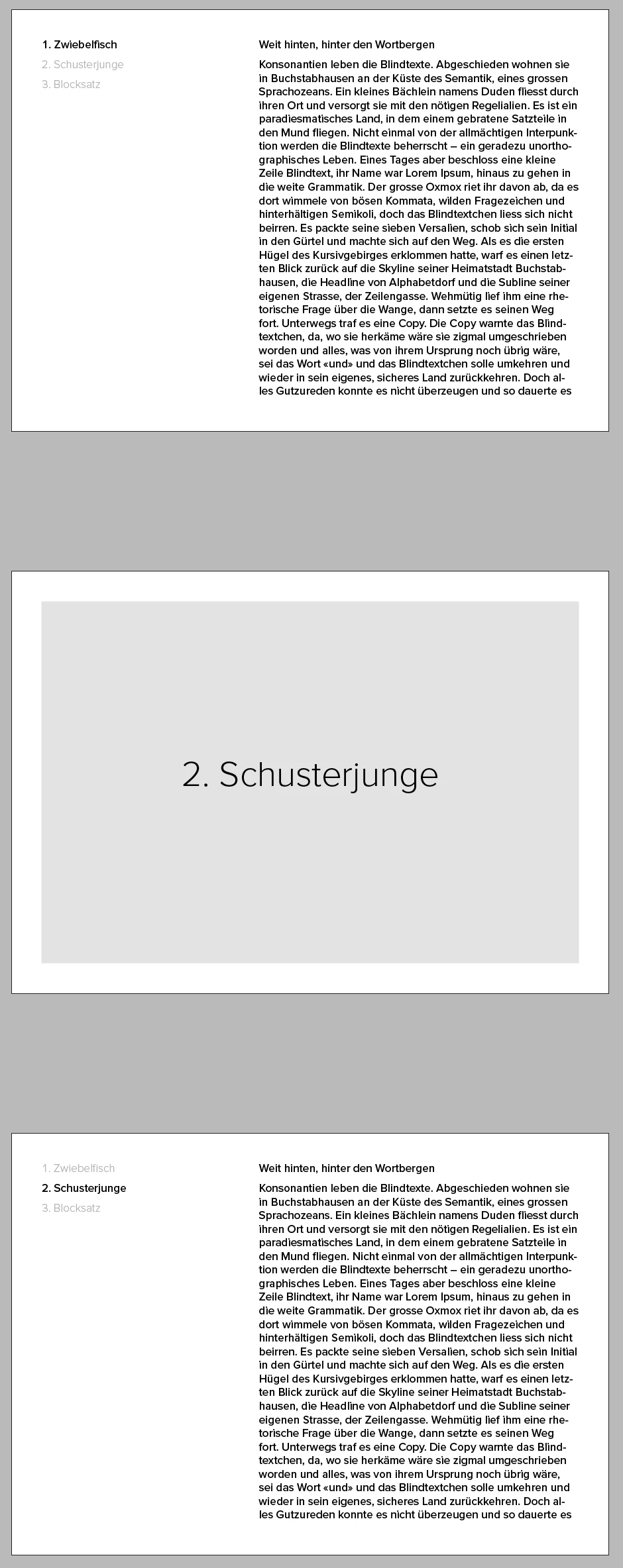

  • Für einen Vortrag möchte ich eine PDF-Datei erstellen, welche ich durchklicken kann.
  • Damit der Zuschauer weiss, in welchem Kapitel wir uns befinden, möchte ich (irgendwo am Rand) ein Auflistung aller Kapitel haben.
  • Das Kapitel, in dem wir uns aktuell befinden, möchte ich fett hervorgehoben haben.
Es soll wie folgt aussehen:
1. Kapitel
2. Kapitel
3. Kapitel
4. Kapitel
  • Die Auflistung der Kapitel würde ich als Inhaltsverzeichnis auf der Musterseite erstellen.
  • Wie verklickere ich Indesign nun aber, dass es im Kapitel 2 die Zeile «2. Kapitel» und z.B. im Kapitel 4 die Zeile «4. Kapitel» hervorheben soll? Geht das überhaupt?

Danke für den Tipp. Einen lebenenden Kolumnentitel habe ich aber von Anfang an ausgeschlossen, da dieser ja nur 1 «Titel» anzeigt. Ich möchte aber sämtliche Titel/Kapitel aufgelistet haben und dasjenige, in dem wir uns befinden, automatisch hervorgehoben haben.

Nicht ganz. Die Lesezeichen sind «nice-to-have», aber nicht das, was ich meine. Ich möchte, dass das jeweilige Kapitel, in dem man sich befindet fett hervorgehoben wird. Und das, ohne dass ich es manuell auszeichnen muss.
