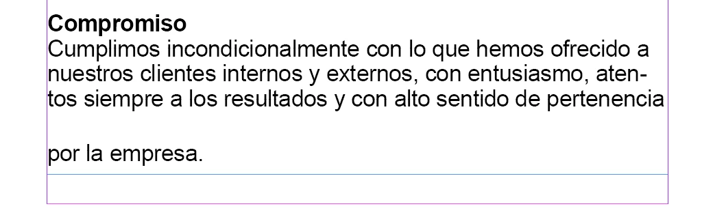

Gracias, si lo tengo todo enlazado, esa parte ya la solucione ahora ya no fusionan, ahora tengo otros problemas, ahora por alguna razon mi texto se corta, digamos tengo un parrafo se le todo bien hasta que ves que lata información, vas a la siguiente pagina pensando quesa información se paso a la otra pagina pero no esta, no existe, y le borro espacios a ver si aparece el texto faltante pero no, es como si fuere el final del documento. Y ahora inicie mejor un nuevo documento pero ahora me estan apareciendo estos saltos muy prominentes que no puedo solucionar, ya intente moviendole al interlineado pero sin ninguna mejora.
