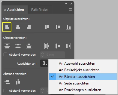

Leider habe ich keine Lösung dafür gefunden, nur eine kleine Arbeitserleichterung, wenn bestimmte Kriterien erfüllt sind.
Du stellst im Bedienfeld "Ausrichten" zuerst "An Rändern ausrichten" ein.
Dann wählst du die Objekte auf der Seite aus und klickst auf "Linke Kanten ausrichten".
Da im Bedienfeld alles voreingestellt bleibt, muss du "nur" jeweils den Inhalt auswählen und auf linke-Kanten-ausrichten klicken.
Kriterien:
a) Der Hintergrund auf der Musterseite, die Texte und die Textrahmen der Datenfelder müssen so angeordnet sein, dass die Buchstaben danach nicht so hässlich an der Kante des Hintergrundbildes kleben. Das Hintergrundbild könnte also etwas über den Seitenrand hinausragen. Oder, wenn das nicht geht: die Textrahmen bekommen ein eigenes Objektformat : Allgemeine Optionen für Textrahmen > Abstand zum Rahmen.
b) Die Datenfelder müssen gruppiert sein (Strg+G), damit sie beim Ausrichten ihre relative Position zueinander behalten. Sonst rauschen sie alle stramm nach links, egal wo sie vorher angeordnet waren.
Fenja
