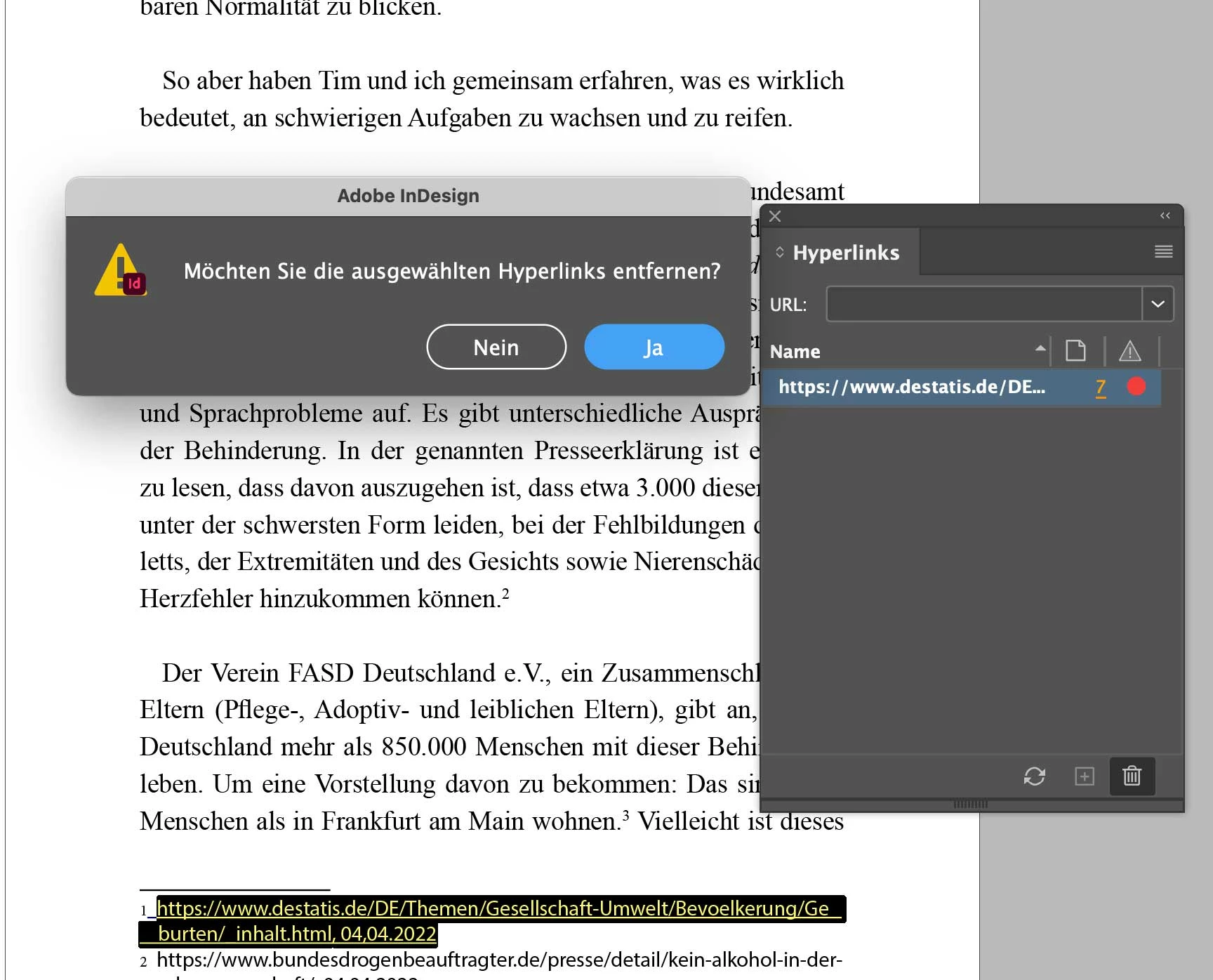

Hi, gestern habe ich ein Worddokument mit Fußnoten in InDesign importiert.
Leider sind in den Fußnoten einige Hyperlinks, die ich beim Import nicht eliminieren konnte.
Ich habe versucht, die Links in InDesign zu löschen  – was bei einem Profi-Programm eigentlich problemlos möglich sein sollte.
Aber: Es ist nicht möglich.
Ich habe Folgendes gemacht:
1. Fenster – Interaktiv – Hyperlinks
2. Hyperlink in der Fußnote angeklickt
3. "Hyperlink entfernen" angeklickt + bestätigt
Der Link wurde aber nicht gelöscht!
Deshalb die Frage:
Wie kann ich einen Hyperlink in einer Fußnote löschen?

Willst Du das Aussehen der Hyperlinks ändern oder sie physikalisch löschen. Wenn letzteres der Fall ist, dann ist Dein Vorgehen richtig.
WIllst Du das Aussehen ändern, z.B. dass sie nicht mehr blau und nicht mehr unterstrichen sind, dann könnte man das Zeichenformat löschen oder ändern, das zur Auszeichnung der Hyperlinks verwendet wird.
Ich würde persönlich nur das Zeichenformat ändern: Alle Aussehensparameter löschen und die Sprache auf [Keine Sprache] ändern. Das hat den Vorteil, dass die Rechtchreibprüfung nicht andauern drüber stolpert und dass die Silbentrennung ausschließlich bei / und - erfolgt, also an zulässigen Stellen und dass nicht zusätzliche Hyphen eingefügt werden, die beim Leser Unklarheit stiften.

Hallo Renate,
der Hyperlink sollte sich trotzdem löschen lassen.
Auch wenn das Ziel von InDesign nicht verifiziert werden kann ( roter Punkt im Hyperlinks-Bedienfeld ).
Falls Dir das tatsächlich gelungen wäre, hätte sich allerdings alleine durch das Löschen des Hyperlinks die Formatierung des Fußnotentextes trotzdem nicht geändert.

Hallo Willi, herzlichen Dank!
Wie du empfohlen hast, habe ich das Zeichenformat geändert, dort auch "unterstreichen" (das aktiviert war), deaktiviert und ein neues Zeichenformat.
Ich frage mich allerdings, warum diese Vorgehensweise nicht mit "Absatzformat" funktioniert.
Egal … das Problem ist gelöst.
PS: Ja, ich wollte nicht die Fußnote löschen, sondern lediglich den Hyperlink bzw. dessen Aussehen. Also Farbe ändern und Unterstreichung löschen.
Die Frage ist also beantwortet und das Problem gelöst. Danke für die blitzschnelle Hilfe!
