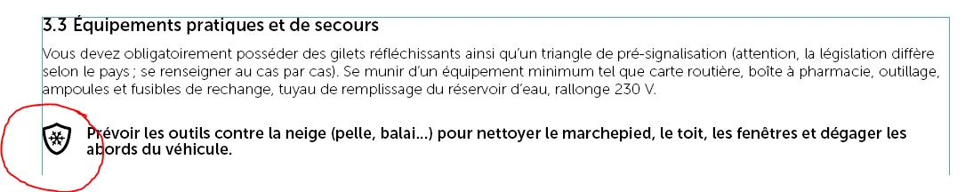

Icon with paragraph style ?
For a user manual, I would like to create a paragraph style that would have an icon appear in front of the text, centering it according to the number of lines.
I haven't found a solution.

Il faut trouver une police de caractères contenant des icônes, ou la faire soi-même avec le script IndyFont https://www.indiscripts.com/category/projects/IndyFont
Ensuite, on peut soit créer un style de paragraphe avec une puce automatique et choisir le caractère voulu, soit créer un style de paragraphe avec lettrine et créer un style de caractère pour cette lettrine.
L'intérêt de créer une puce automatique est qu'il ne sera pas nécessaire de saisir le caractère sur le clavier. L'intérêt d'utiliser la lettrine est qu'il suffit de modifier le nombre de lignes de la lettrine pour le faire correspondre au nombre de lignes du paragraphe.

Merci beaucoup pour votre aide. J'avais bien pensé à la lettrine mais la solution ne me convenait qu'a moitié. Et j'etais bloqué sur le fait de faire des puces personnalisé mais IndyFont me semble vraiment être une bonne solution. Merci beaucoup 😄
Claire.
jmlevy
Jan 13, 2021 2:31 PM UTC
Mais cela ne résoudra pas le problème de l'ajustement de la hauteur de la puce en fonction du nombre de lignes.
