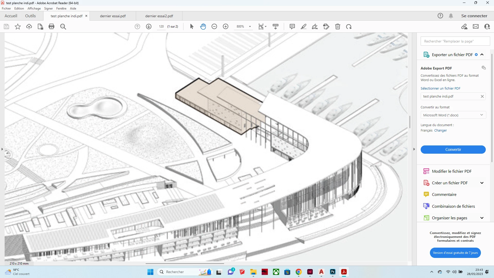

Je rencontre un problème lors de l'export de mon dossier Indesign : l'ensemble de mes images que j'ai retravaillées sur photoshop s'exportent avec un léger flou quand on zoome (voir capture d'écran ci-jointe), et ce flou n'existe pas quand on ouvre les liens individuellements sur photoshop... j'ai essayé en glissant les liens photoshop, cela fait la même chose qu'en glissant les png...

Je relis ton message : l'ensemble de mes images que j'ai retravaillées sur photoshop s'exportent avec un léger flou quand on zoome.
À quel taux de zoom ? C'est normal puisque les images sont rééchantillonnées à 300 lors de l'export.

Et bien en zoomant à 150 % sur le pdf ça commence à se voir, en zoomant à 200 encore +... je sais bien que le jury ne va pas forcément zoomer sur chaque axo, mais quand même, un minimum ils regarderont de plus près... et franchement que ca commence à etre flou à 150% de zoom, cest vraiment pas le top...

Ce n'est pas flou, c'est pixellisé. Mais ça, c'est complètement normal puisque tu as choisi de réchantillonner les images à 300 ppp quand elles sont au-dessus de 450.

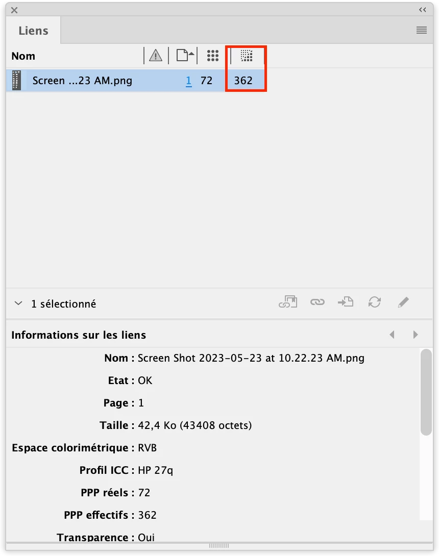

Quelle est la résolution des images, après les avoir importées dans InDesign ? Ça se contr^l edans le panneau liens, en affichant la résolution « effective ».

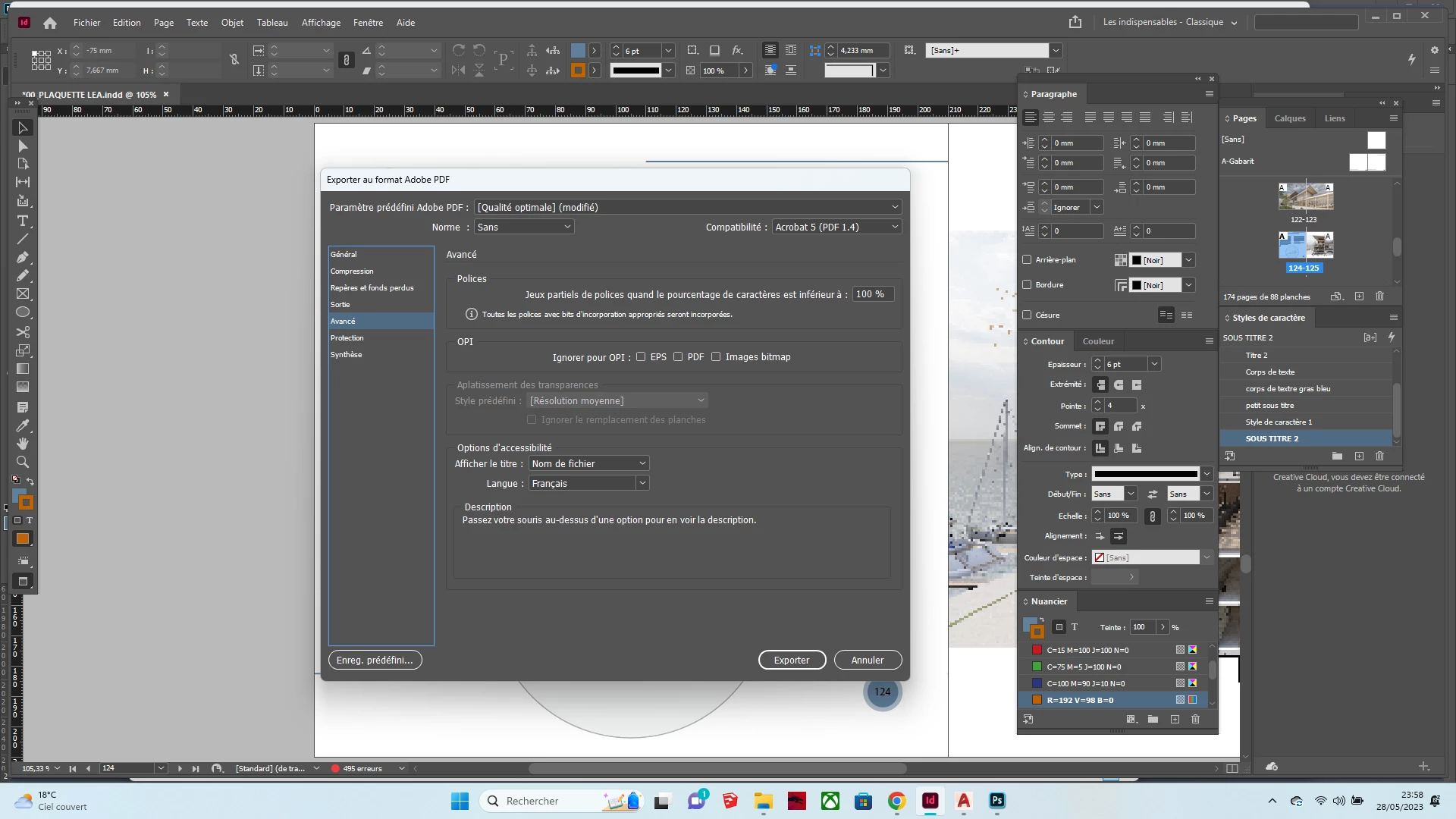

Quels sont les paramètres d'export ? (onglet compression)
May 28, 2023
 Je vous ai joins la résolution effective d'un lien par exemple, et je vous ai mis l'ensemble des parametres d'exports en capture d'écran... merci pour votre aide et réponse rapide !!

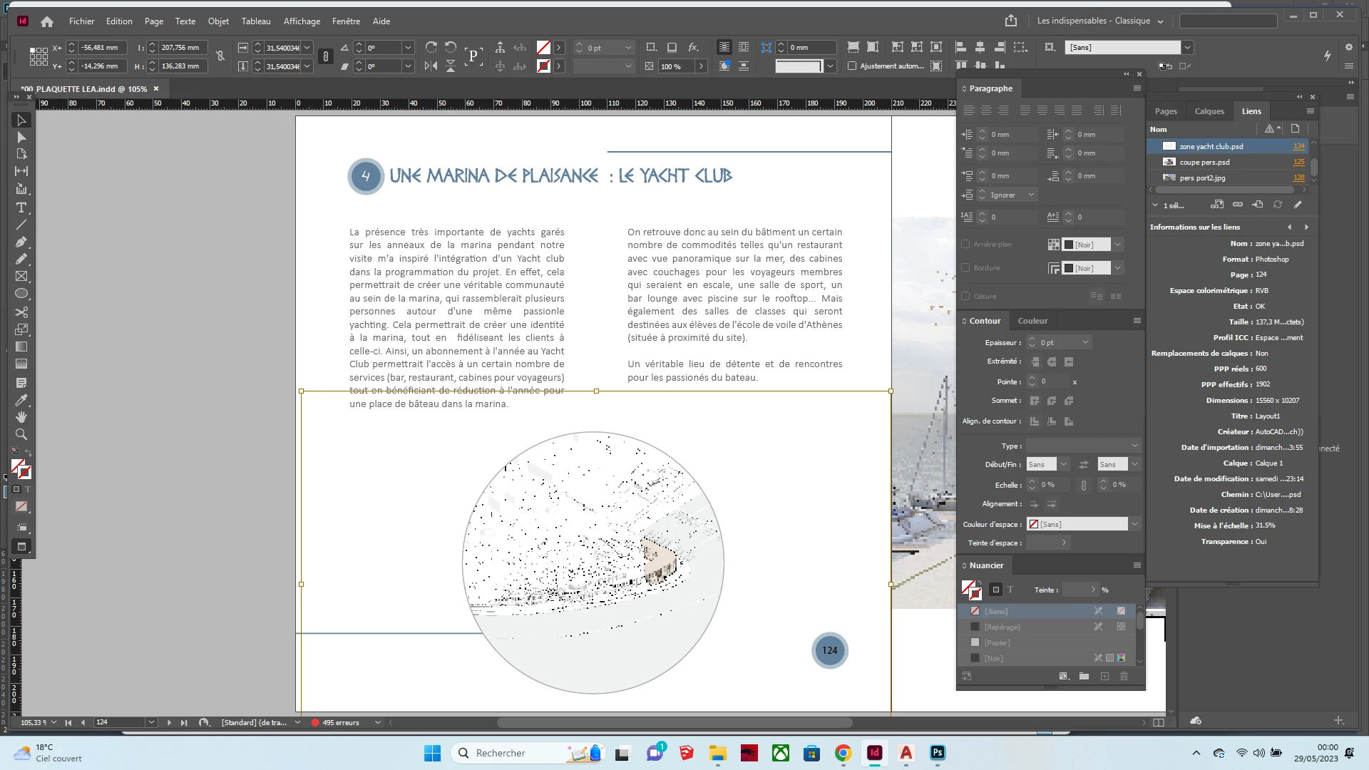

Je vois que les images sont issues d'Autocad et sont nativement à une résolution inutilement élevée. Ça vaudrait la peine d'essayer de les ouvrir dans Photoshop et de réduire leur taille : aucun intérêt d'avoir une image réduite à 31,5 % avec une résolution de 1900 ppp. Dans le cas d'images au trait, ça peut être problématique. Je pense que tu auras d'autres réponses d'experts de ce type de problème.
