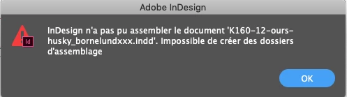

Impossible de créer des dossiers d'assemblage
Bonjour,
Je travaille avec la dernière version d'in design sous Mac OS Mojave, et IMPOSSIBLE d'assembler mes fichiers pour un export vers nos clients. Mon fichier est propre, aucune erreur ne remonte dans le panneau de contrôle d'assemblage, je choisis le nom et l'emplacement du futur dossier, et invariablement, quel que soit le document, voici ce que m'affiche indesign:
Une idée de ce que je peux faire ?

Bonjour,
C'est donc un problème de droits d'écriture sur le volume, pas un problème lié à inDesign.

Bonjour,
Peux- tu confirmer la destination du fichier que tu veux creer? Est-ce une resource sur ton ordinateur ou il y a un probleme d'acces?
Peux-tu essayer de reproduire les meme etapes avec une nouveau document (page blanche), ca permet d'eliminer certaines possibilities. Une prise d'ecran de ton panneau de resources (s'il y en a dans to document) nous aiderai.
MariePMWAuthor
May 20, 2019 10:30 AM UTC
Bonjour,
Comme tous les documents de l'entreprise, les resources utilisées pour la création de ce document se trouvent sur un serveur local. J'ai accès à tout sans difficultés notables...
Il s'avère que si le dossier d'assemblage est à destination de mon bureau, cela fonctionne. Par contre le générer vers le serveur où se trouvent pourtant les documents que je veux assembler, là, il ne veut plus rien entendre !

Bonjour,
